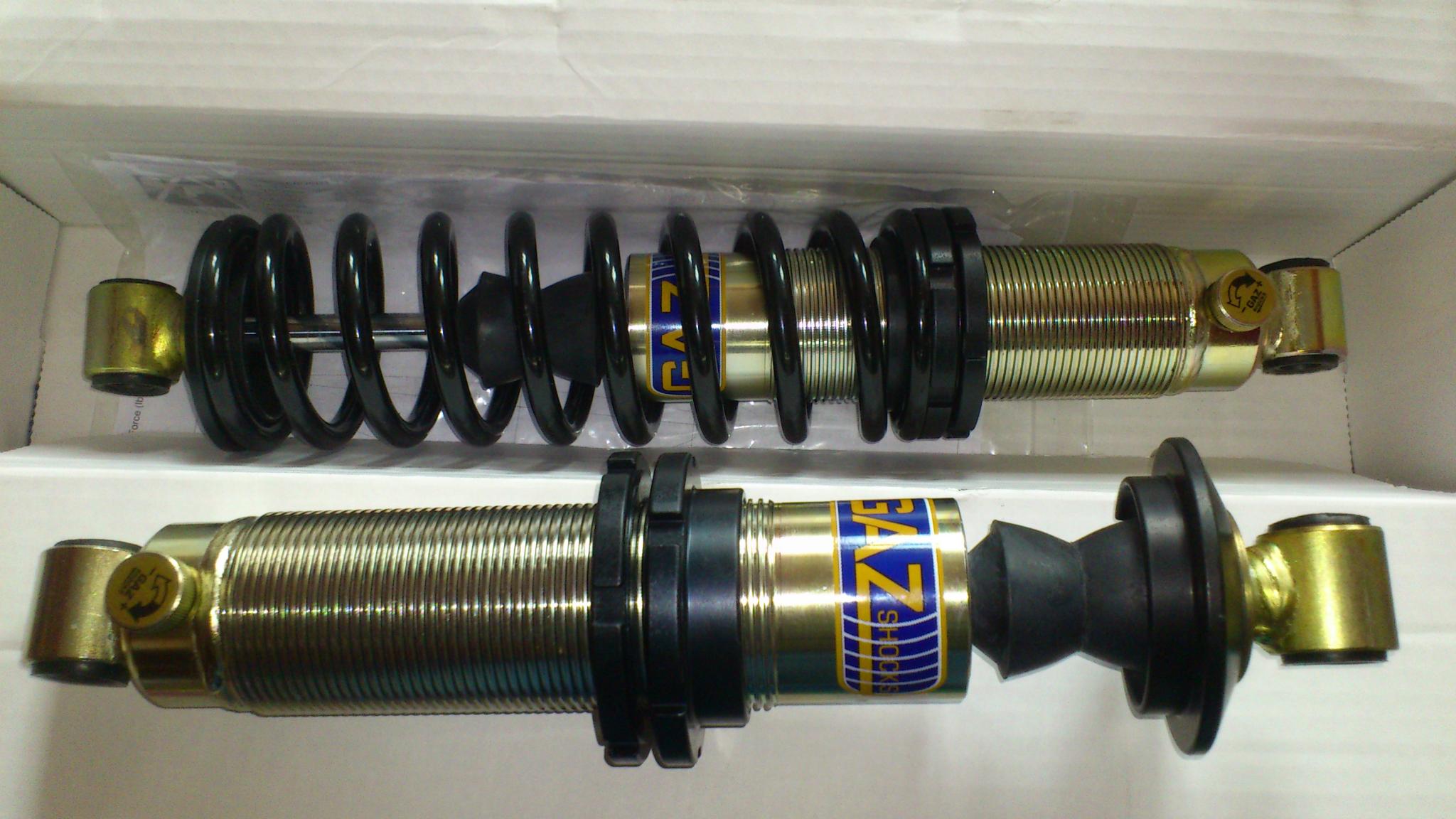

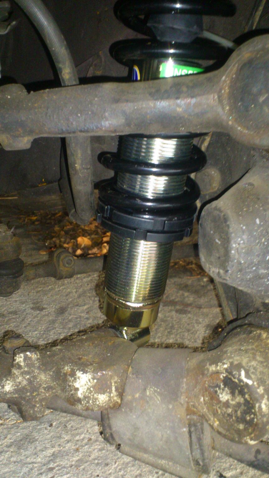

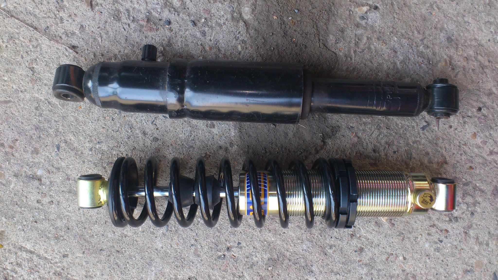

sham 69
Beiträge: 1559
Registriert: 16.01.2009 11:48
Re: Er muß höher werden...Dämpfer mit Feder nachfertigen?
Beitrag von sham 69 »
Hier eine Lösung die funktioniert, fahrtechnisch ein Schritt nach vorn ist und ohne Hokuspokus auskommt.
und ja, die Anschläge sind entfernt...
Die Luftdämpfer sind praktisch aber eben fahrdynamisch eine Notlösung gewesen.
gruß emanuel
