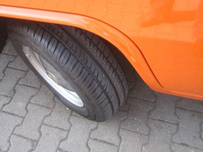

Hat jemand ein schönes Foto t2b mit den 6x14 syncro Felgen und 205 70 14 Reifen?
Danke Gruß Klaus
Danke Gruß Klaus

hab ich muss mal schauen wo ich es finde auf die Schnelle von meinem Westi

Sehr schön
bin gespannt, habe die Felgen frisch geschossen, dann direkt den kurzen Check auf Höhenschlag erledigt und nun ab zum Strahlen dann Pulvern und zur Prüfstelle - will ja eingetragen werden
