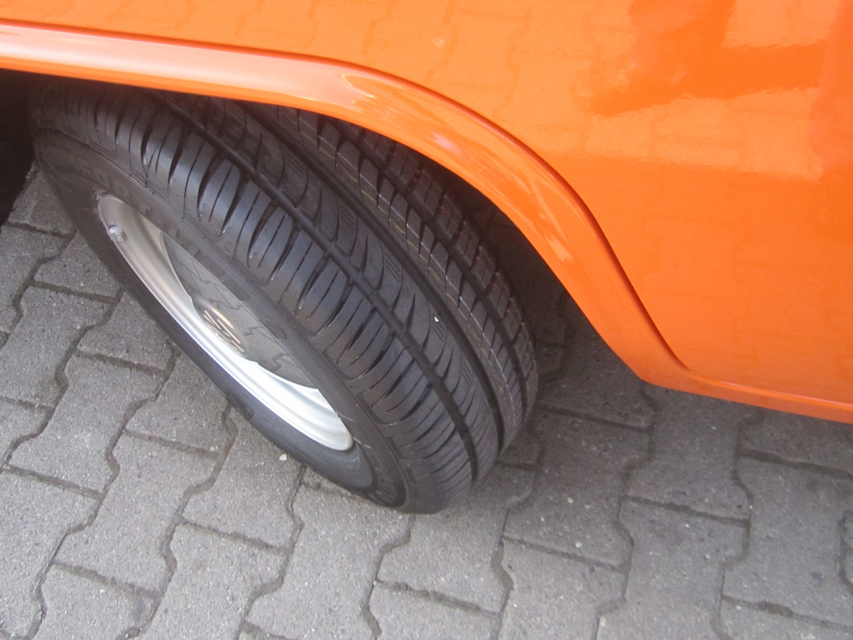

Hat jemand ein schönes Foto t2b mit den 6x14 syncro Felgen und 205 70 14 Reifen?
Danke Gruß Klaus

Klaus0707 hat geschrieben: ↑29.01.2019 19:56 Nabend,
Danke Gruß Klaus
hab ich muss mal schauen wo ich es finde auf die Schnelle von meinem Westi :D
Klaus0707
Beiträge: 66
Registriert: 25.10.2014 13:03
Re: Syncro Felgen
Beitrag von Klaus0707 »
Sehr schön 👍 bin gespannt, habe die Felgen frisch geschossen, dann direkt den kurzen Check auf Höhenschlag erledigt und nun ab zum Strahlen dann Pulvern und zur Prüfstelle - will ja eingetragen werden ☝️
