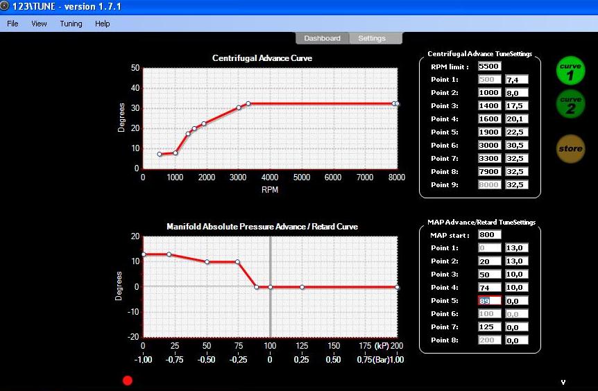

Damit Du dich nicht kompl. da durchkämpfen mußt, hier meine derzeitigen Verstellkurven für einen CJ (Typ4) kompatiblen Verteiler.
Die untere Kurve ist die Unterdruck-Verstellung (MAP). Du siehst also, das Dir bis zu 10° Unterdruckverstellung im unteren Teillastbereich fehlen.
Diese (bis zu) 10° sollten im unteren Drehzahlbereich (bis ca. 3400 U/min) zumindest teilweise durch eine steilere Fliehkraftkurve ausgeglichen werden.
Daher fragte ich nach deiner Verteilernummer.
VG
Björn
zorg
Beiträge: 156
Registriert: 02.12.2012 21:21
Re: Motor / Vergaser Bestandsaufnahme
Beitrag von zorg »
Hi Björn,
leider ist meine Garage nicht gleich um die Ecke, aber ich werde am Wochenende mal nachschauen.
Ansonsten muss ich dazu offensichtlich noch einiges lesen / lernen - das sind alles böhmische Dörfer.
