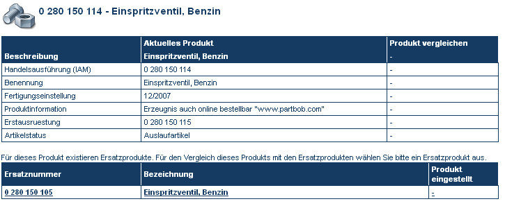

brauche für meinen GE auch eine neue Einspritzdüse, lt. Boschdienst ist die 0 280 150 114 durch 0 280 150 105 ersetzt worden. Du schriebst mal Du hast noch weitere Nummern, kannst Du evtl. die Aussage des Bosch-Dienstes bestätigen?

hubsi hat geschrieben:Du schriebst mal Du hast noch weitere Nummern, kannst Du evtl. die Aussage des Bosch-Dienstes bestätigen?
Hier kann man online auf der Bosch Seite die Ausrüstungstabelle anzeigen lassen:
http://www.bosch-automotive-catalog.com ... country=DE
