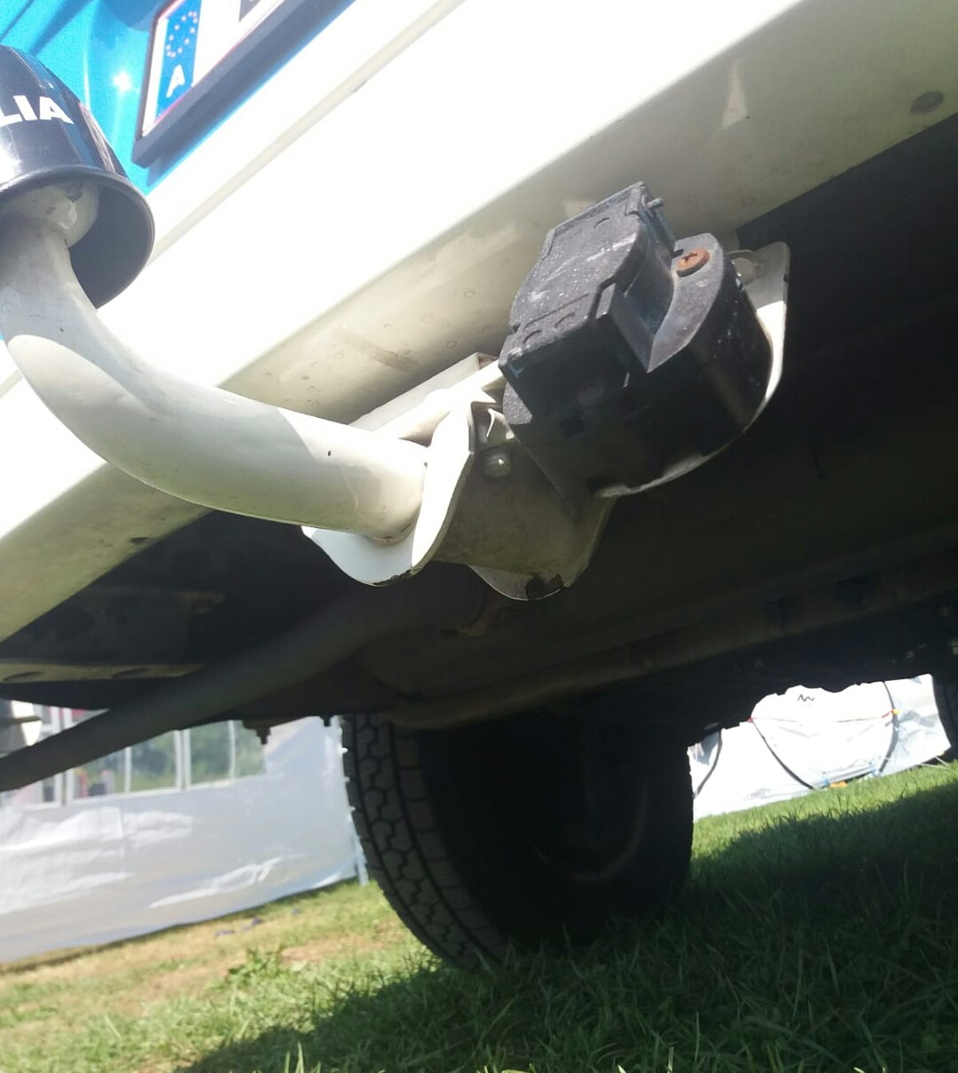

Ist deine Anhängerkupplung wirklich eine Peka R77/1? Die Befestigung der Kupplungskugel ist überhaupt nicht so dargestellt in der Anleitung. Ich habe die hier beim Jahrestreffen fotografiert. Sieht aus wie deine. Leider war hier das Typenschild nicht mehr lesbar.
