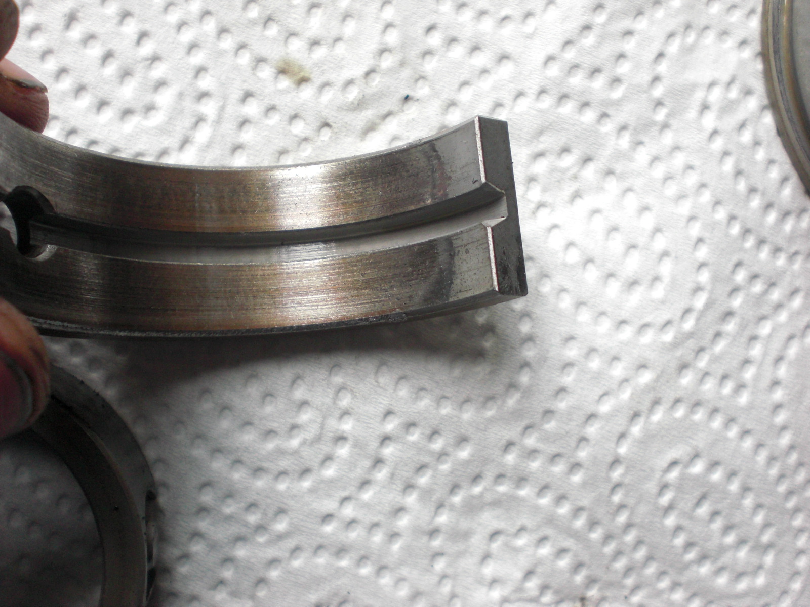

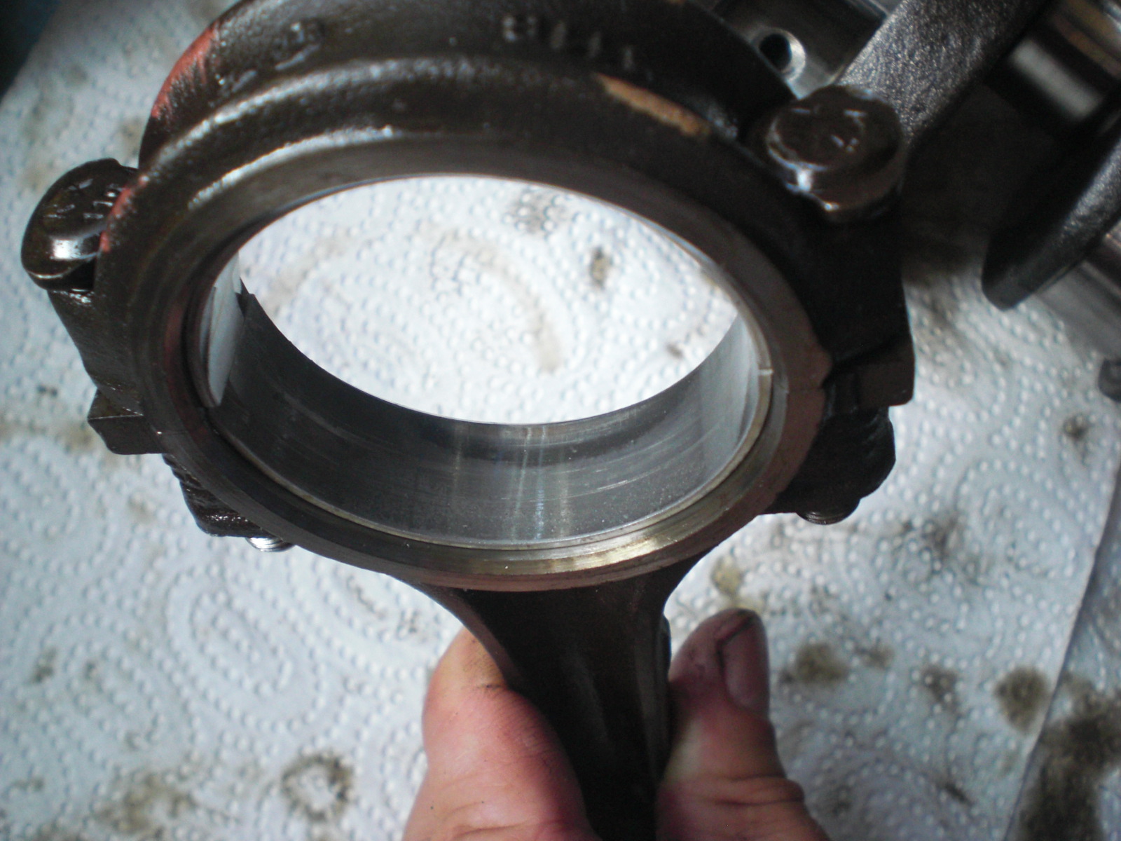

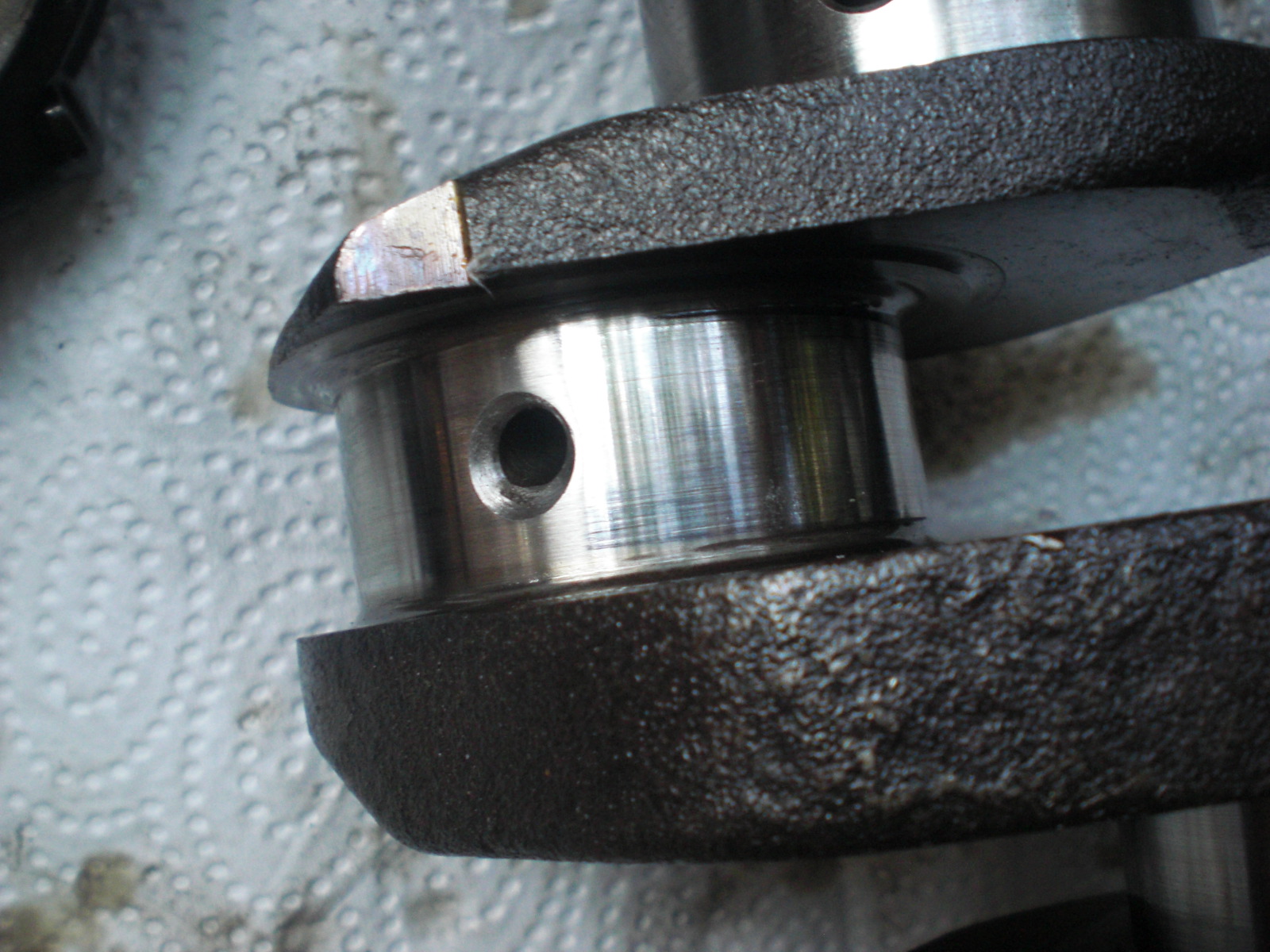

... und falls nicht Jeder gleich auf YouTube nachsehen will, hier noch ein paar Bilder:

tolle Dokumentation. Gut gemacht. Nahezu ideale Voraussetzungen für eine Fernbefundung. Der Eindruck vom Bewegen der Pleuelstangen ist natürlich im Film schlecht nachvollziehbar - sieht aber tatsächlich extrem leichtgängig aus. Die Kolben sehen nicht mehr sehr frisch aus - würde ich sagen. Denkst Du daß der Motor zum ersten Mal offen ist?
Ich würde die Ventile aus den Köpfen natürlich noch rausmachen und die Ventilsitz-Ringe auf Festsitz checken - zur Sicherheit.

Hi Ulme,
ja die Ventile werde ich noch rausnehmen, auch um die Ventilführungen zu prüfen.
Kolben, finde ich, sind gar nicht so schlecht, abgesehen von etwas Ölkohle, ist der Schaft noch ohne Riefen, auch die Zylinderbahnen sind dementsprechend gut.
Der Motor ist ein original VW Austauschmotor, ca. 1988-90 eingebaut. Also war der Rumpf schon mal auf, ist aber eben mit VW Teilen überholt worden. Natürlich wurde das damals noch in Großserie gemacht, d.h. man kann hier auch schon mal ein "Montagsmodell" erwischt haben (dafür spricht z.B. die abgebrochene Kühlrippe oder die etwas verbogenen Waben des Ölkühlers).

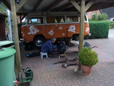

Hallo Leute,
ich habe mir vor ein paar Tagen einen gebrauchten 50 PS AS-Motor besorgt, habe ihn bis auf den Kurbeltrieb auseinander gebaut, neu abgedichtet und mit den gut erhaltenen Zylinderköpfen meines zerlegten Motors wieder zusammengebaut. War eine Woche lang eine schöne Schrauberei, aber nun läuft der Bulli so, wie ich es vom Geräusch her kenne.
Im Winterhalbjahr wird dann der eigentliche Motor (der mit dem Lagerschaden) komplett neu aufgebaut.
Jens
