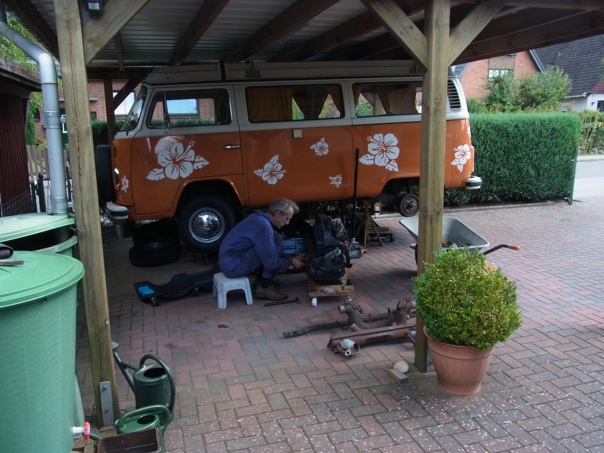

T2B-78
Beiträge: 418
Registriert: 28.10.2012 17:51
Re: 1,6l 50PS macht "klacker" Geräusche
Beitrag von T2B-78 »
Hallo Leute,
ich habe mir vor ein paar Tagen einen gebrauchten 50 PS AS-Motor besorgt, habe ihn bis auf den Kurbeltrieb auseinander gebaut, neu abgedichtet und mit den gut erhaltenen Zylinderköpfen meines zerlegten Motors wieder zusammengebaut. War eine Woche lang eine schöne Schrauberei, aber nun läuft der Bulli so, wie ich es vom Geräusch her kenne.
Im Winterhalbjahr wird dann der eigentliche Motor (der mit dem Lagerschaden) komplett neu aufgebaut.
Jens
