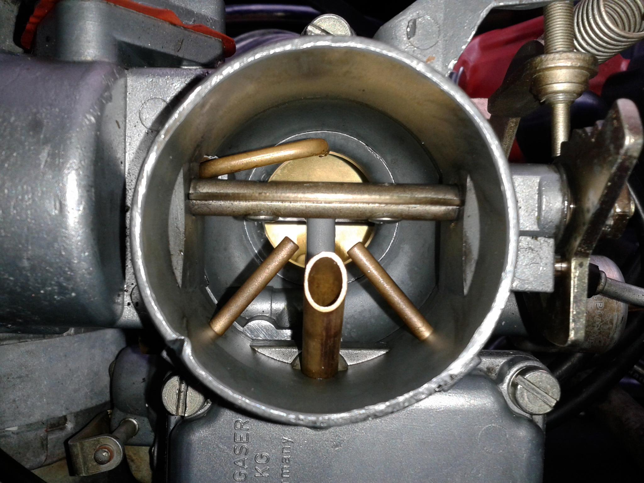

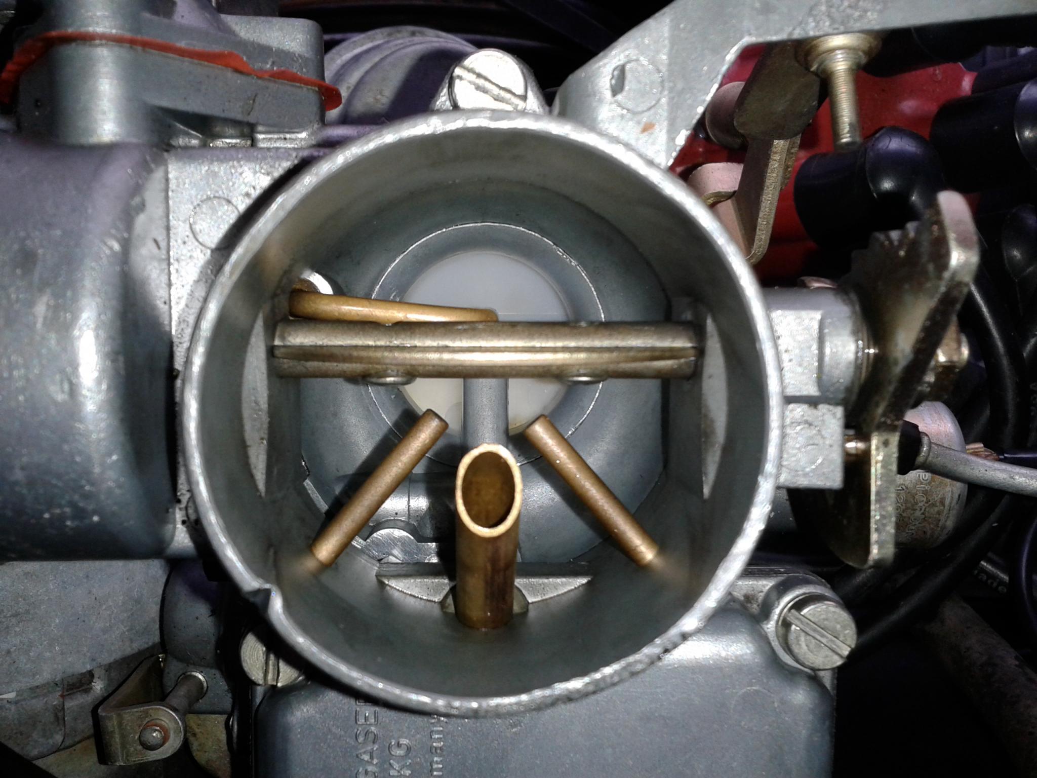

- Einspritzröhrchen vorhanden & zielt auf Drosselklappenspalt, Einspritzmenge: 1,4ml / Hub

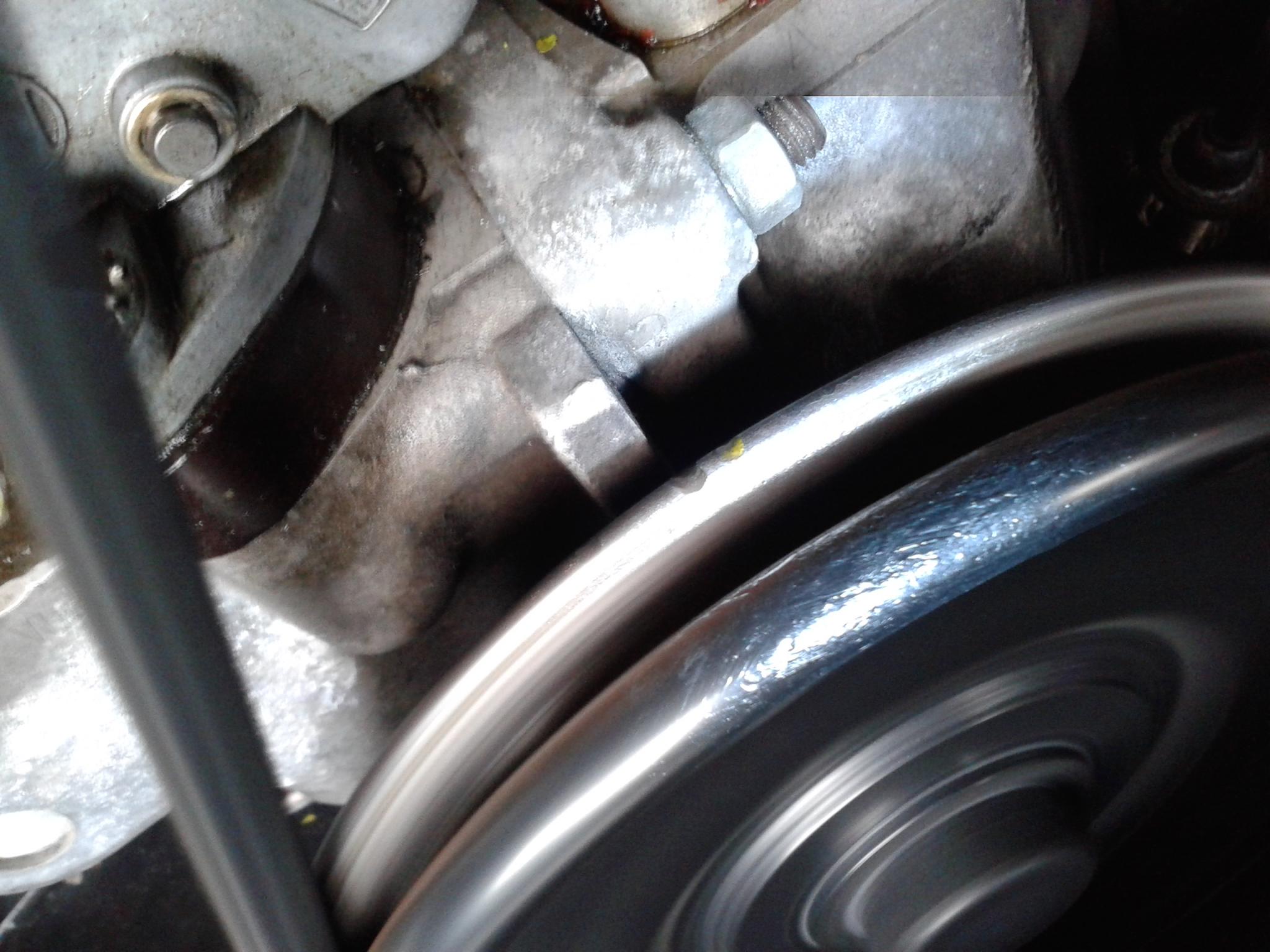

- ZZP 7,5° n. OT mit abgez. U-Schlauch. (Riemenscheibe mit OT-Dulle und zwei Kerben, ich gehe davon aus, dass erste Kerbe 7,5° n. OT und zweite 10° n. OT ist. Oder sind es OT-Dulle, 5° und 7,5° n OT?)

Dieses Jahr habe ich den Vergaser auf die o.g. Standardbedüsung und den orig. Luftfilterkasten zurückgerüstet. Die zwei Düsen habe im Vorfeld optisch geprüft, mit Waschbenzin gewaschen und mit Druckluft durchgepustet. Ich erhoffe mir durch das Zurückrüsten etwas Kraftstoffersparnis.

Dabei verbessert es sich nur mäßig, wenn die Beschleunigungspumpe auf maximal fett gestellt wurde. Das Rucken verstärkt sich beim Verringern der Einspritzmenge. Je nach Literatur soll das Einspritzröhrchen auf den Drosselklappenspalt oder auf den Kragen des darunterliegenden Austrittarmes zielen. Beide Positionen haben bei den Testfahrten mit jeweils gleicher Einspritzmenge keinen merkbaren Unterschied gezeigt.
Habe heute die Luftkorrekturdüse auf Verdacht gegen eine andere Identische getauscht (beide 60Z). Danach war das Rucken weniger. Falschluft schließe ich im Grunde aus, da der Motor mit den größeren Düsen anstandslos lief. Sprühe morgen aber nochmal alle U-Druck-Komponenten (+ BKV-Teile) bei versch. Drehzahlen mit Bremsenreiniger ab.

ZZP bei 7,5°n OT bei einer Drei-Kerben-Riemenscheibe abgeblitzt. Links Dulle, Kerbe, gelbe Kerbe

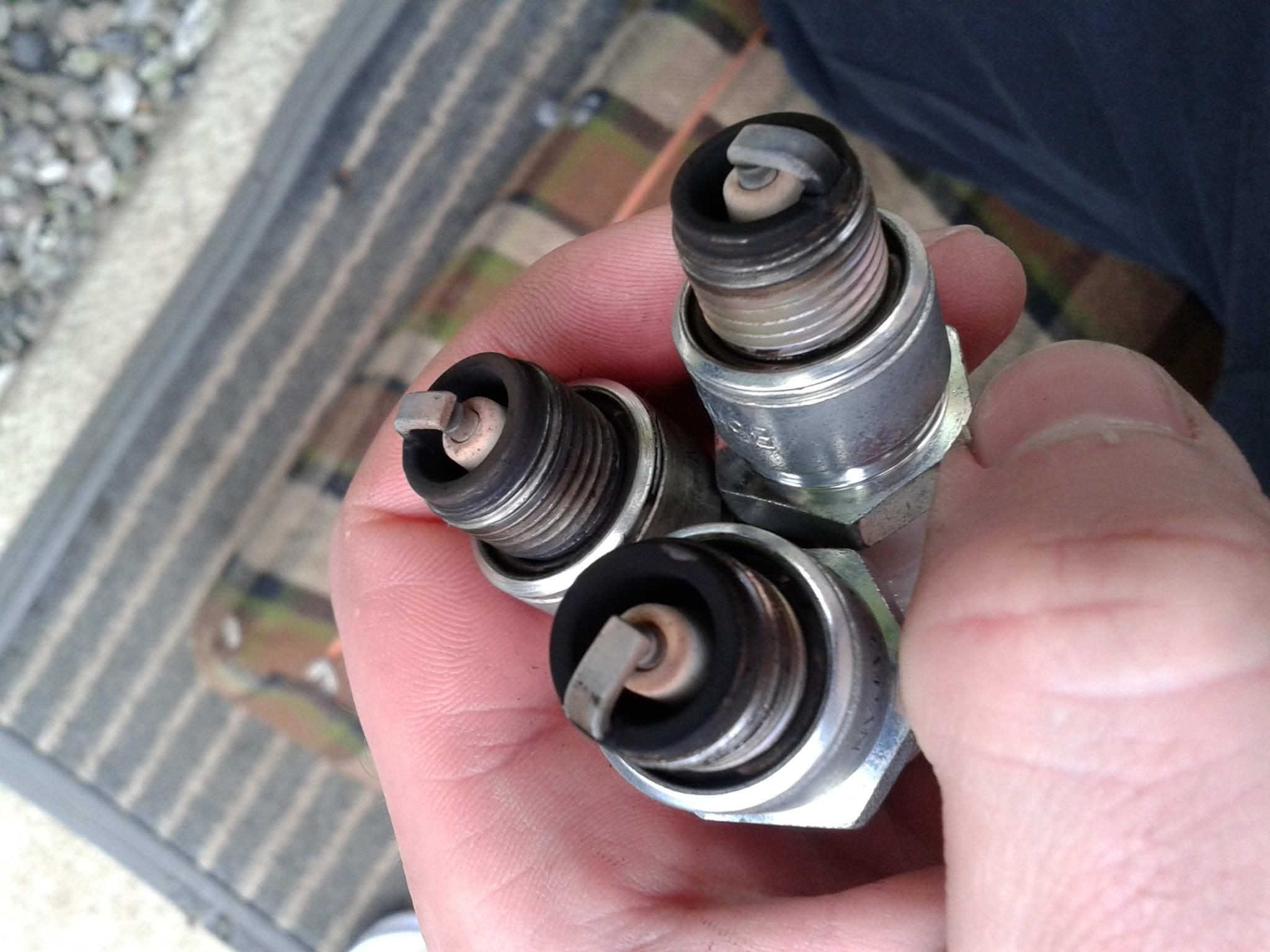

3/4 Zündkerzen nach Volllastfahrt
Röhrchen zielt auf Drosselklappenspalt
Röhrchen zielt auf den Rand des Austrittärmchens

folgendes ist mir aufgefallen. Du schreibst etwas von einem Zündzeitpunkt von 7,5° n. OT mit abgez. U-Schlauch. Das verwundert mich sehr, vergleiche doch bitte einmal:
http://www.vw-t2-bulli.de/data/document ... est-as.pdf
http://sowirdsgemacht.com/fahrzeug/band ... .html#!143
Mir ist eigentlich nur etwas von 7,5° vor OT bekannt, wenn eine Unterdruckdose mit nur einem Anschluss verbaut ist.
Von der Ferne aus kann ich leider nicht sagen, welche Riemenscheibe mit welchen Markierungen bei dir verbaut ist. Genauso verhält es sich mit der eingesetzten Unterdruckdose. Stelle bitte einmal sicher, was wirklich die OT-Markierung ist. Genau um diesen Punkt sollte sich per Hand nach beiden Seiten die Riemenscheibe leicht drehen lassen. Der mittlere Punkt zwischen den Grenzen wo es schwergängig wird, sollte dann OT entsprechen.

@Norbert: Natürlich ist es vor OT. Hatte ich bereits im späteren Post erwähnt. Danke für das Zusammentragen der Daten. Ich vermute, dass die unterschiedlichen Werte u.a. daherkommen können, dass mit oder ohne Schwimmer gemessen wurde. (?) Das PDF ist mir heute morgen auch schon in die Hände gefallen, das ist Top!
Aktuell:
Habe heute den Motor von Grund auf neu eingestellt. Die OT-Dulle kommt in jedem Fall hin, das habe ich mit einem stabilen Draht im 1. Zylinder ertasten können. Der Telefonjoker flüsterte mir, dass bei einer handelsüblichen Riemenscheibe 7,5° ca. 11,5mm Luftlinie von der Dulle entfernt sind. Das entspricht bei mir exakt der ersten Kerbe. Somit ist das hoffentlich auch geklärt. Habe alle Unterdruckkomponenten im Leerlauf und bei moderater Drehzahl abgesprüht - > keine Leckage.
Nach dem Einstellen des Motors, des Vergasers und der Beschleunigerpumpe ist das Beshcleunigungsloch nun vermidert und man kann annehmlich fahren - allerdings tritt es noch im Übergang 2. -> 3. Gang auf.
