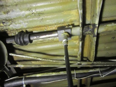

diese Woche ist der Bus aus dem Winterschlaf erweckt worden.

Dann habe ich also die hintere Führung wieder ausgebaut und mein Spezial Fett-Pressblock, den ich mir im Winter gebaut hatte eingesetzt:
Das sind zwei Hälften, die mit zwei Schrauben zusammen gebaut werden.
Da habe ich auf einer Seite das loch so groß gemacht, das es auf das Schaltsangenführungsrohr passt
und auf der anderen Seite passt die Schaltstange saugend rein.
Dann habe ich noch einen Schmiernippel rein gesetzt.
Dann wie auf dem Bild zu sehen angesetzt und die Fettpresse ordentlich bemüht :D
