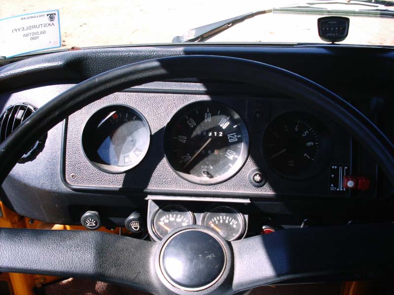

ich wollte Öldruck und -temperatur immer direkt im Blick haben. Deshalb sind meine Instrumente direkt unter'm Tacho in einem eigenen Gehäuse untergebracht.
Mir ging übrigens der Lärm der tickenden Uhr genauso auf den Keks wie Harald*393
. Statt dessen habe ich einen (geräuschlosen!) Drehzahlmesser drin, leider bis 7000 U/min, 4000 oder 5000 wären mir lieber gewesen.
- Beiträge: 8435
- IG T2 Mitgliedsnummer: 249
So ungefähr hatte ich es auch vor.... aber durch die Schalter drunter wird es wohl nix, wollte noch ne Platz für ne Zylinderkopftemperaturanzeige übrig haben.Wolfgang T2b*354 hat geschrieben:Hallo,
Mir ging übrigens der Lärm der tickenden Uhr genauso auf den Keks wie Harald*393. Statt dessen habe ich einen (geräuschlosen!) Drehzahlmesser drin, leider bis 7000 U/min, 4000 oder 5000 wären mir lieber gewesen.
