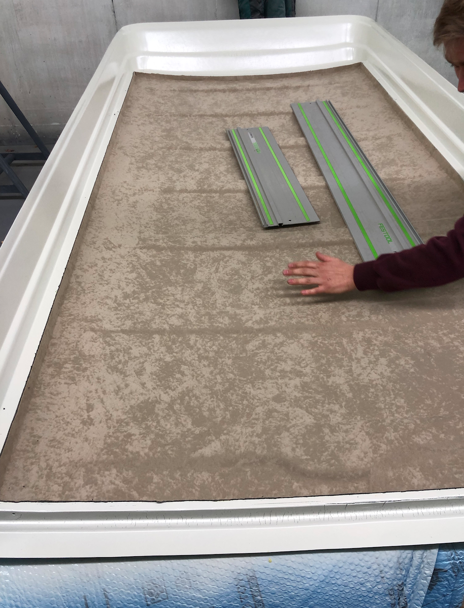

Beiträge: 273
Registriert: 11.06.2013 14:06
Re: Westfalia Aufstelldach Himmel von innen restaurieren ?
Beitrag von Detlef/exMKT »
Das Dach hatte eine selbstreingefrickelte Luke. Die haben wir mit Gfk verschlossen. Somit war in einem Feld die Beflockung weg. Das haben wir vom Lackierer dann so wie aussen lackieren lassen. Den Rest der Beflockung haben wir draufgelassen und den Stoff drübergeklebt.

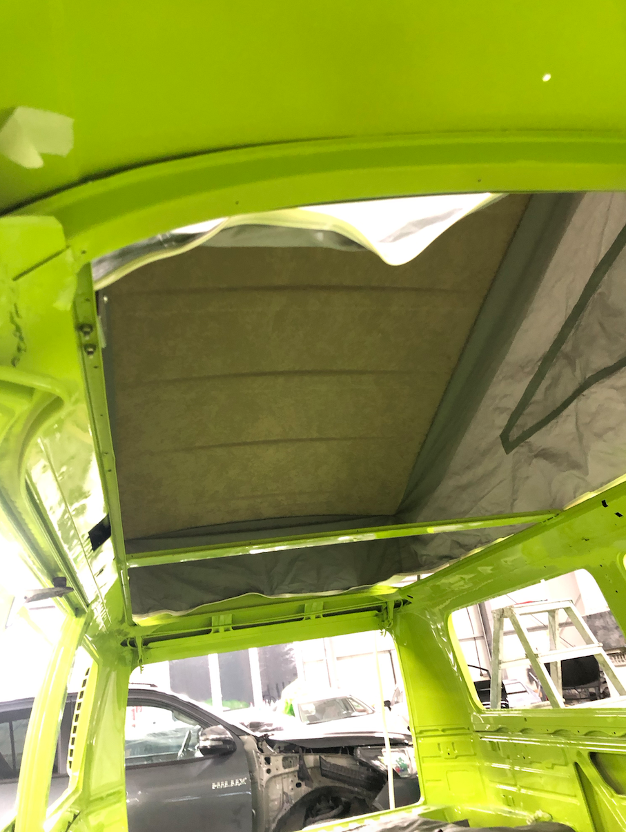

an dieser Stelle will ich mich mal einbringen und meine Lösung vorstellen:
Ich habe Dachhimmel von Fortis-Polster gekauft (1,26X3m für T2b)
https://www.fortispolster.de/category/a ... horizontal
Habe diesen anschließend mit dem Dachhimmelkleber (1Liter) eingeklebt. Dafür habe den Stoff ausgebreitet und auf das Dach (siehe Bild) Rollen/Hölzer gelegt, um den Stoff von der Klebefläche fernzuhalten. Von hinten nach vorne habe ich den Stoff dann über die Rolle cm für cm "abgerollt" und durch festdrücken angebracht. Der Kleber hat eine sehr starke Adhäsion, Korrekturen waren daher nur bedingt möglich.
