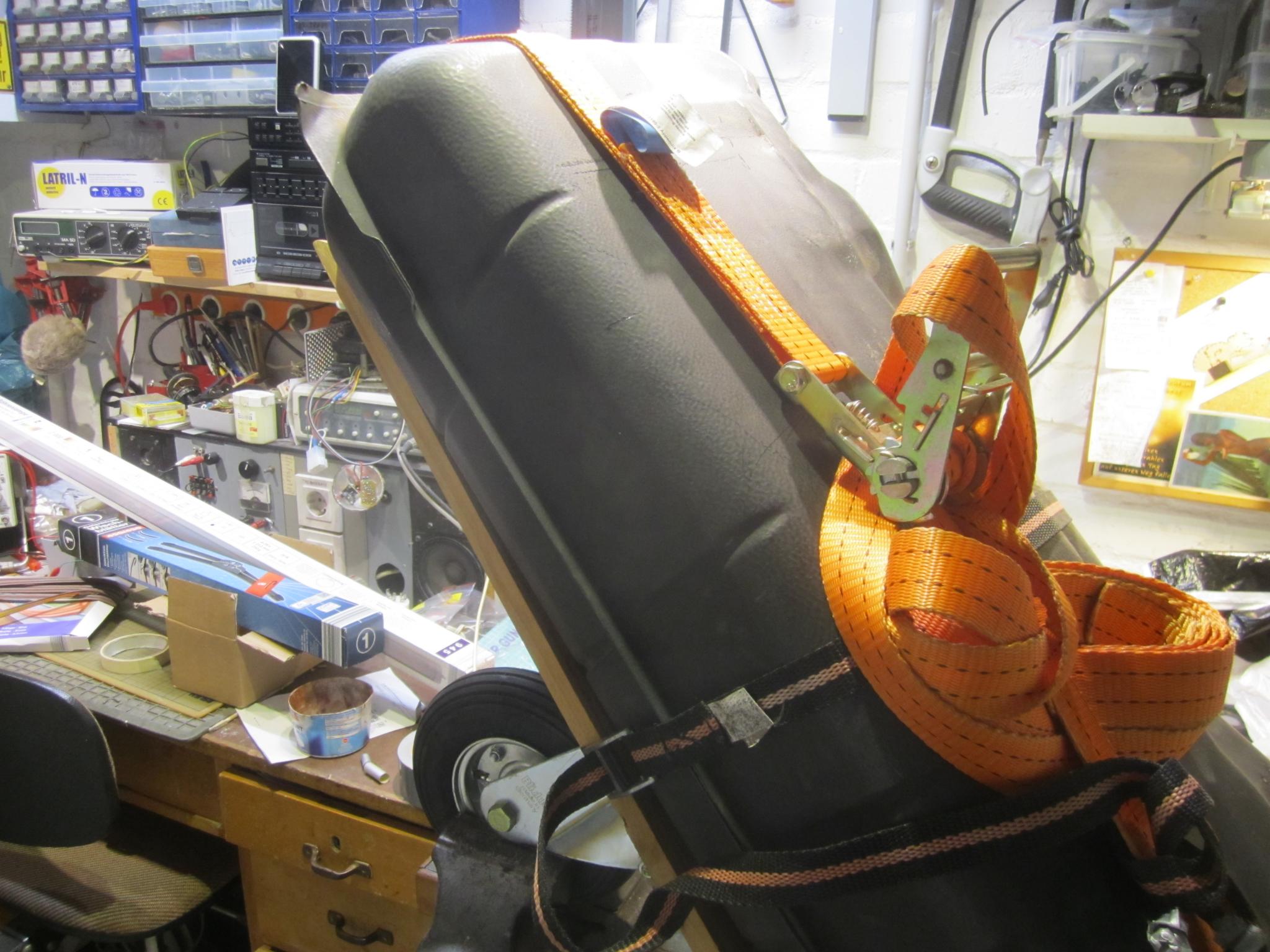

Ich habe den Tank mit Schrauben und Bleiplättchen gefüllt und auf meine Schwenkhilfe gespannt.
Da habe ich den Tank dann rund 30min im Kreis gedreht, hin und dann noch hin und her geschwenkt.

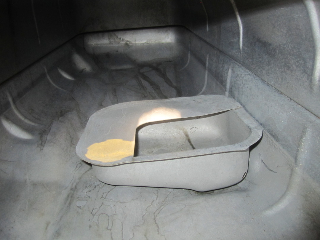

Ein halbes Paket Heitmann Zitronensäure in den Tank gekippt und über Nacht stehen lassen.
Morgens war dann immer noch etwas Rostbelag an den Wänden.

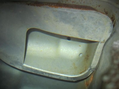

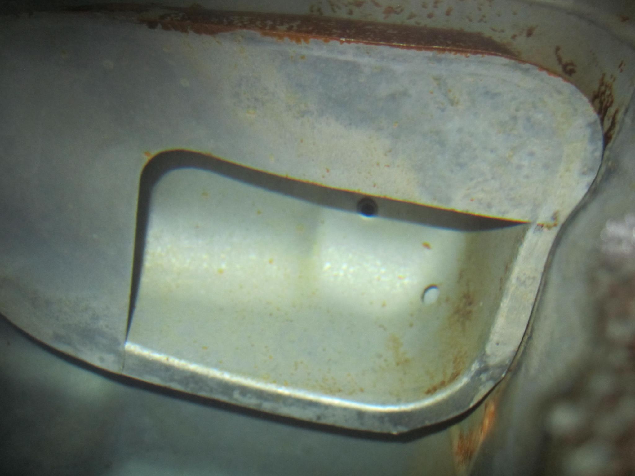

Dann habe ich eine Edelstahl Gewindestange genommen und in den Tank gehängt.
12V angelegt. (Minus an den Tank, Plus an die Gewindestange)
Es floss ca. 0,5A Strom. Das habe ich dann ca. 1 Stunde so gelassen.
Dann den Tank genommen und mit eine verlängerten Flaschenbürste von innen geputzt.
(So weit man da ran kam...)
Dann wieder kräftig ausgespült und mit nem Föhn getroknet:
