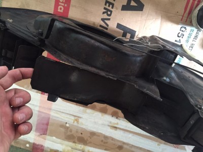

Was ich noch nicht ganz verstehe, wie und welches Leitblech konnte bei Dir lose einfach im Gebläsekasten rumirren...
Die Bleche, die am Themostat hängen?

@Rolph: Quasi die Unterseite des Gebläsekastens, da ist ein Blech drin ca. 20cm x 8cm was die Luft nach links und rechts ableitet. Das Blech ist eig fest an den Rest des Gebläsekasten angeheftet...bei mir eben nicht mehr...
@Stephan: Jep, ein großer Rums und Qualm.....ADAC hat ihn in die Halle gebracht, jetzt mache ich micht die Tage dran ihn zu zerlegen......ich hoffe es habe nicht nocht mehr Teile was ab, die sind alle erst 3 Jahre alt und haben ca 12.000 - 15.000 km drauf.....

Rolf-Stephan Badura hat geschrieben:Shit :shock: mein Beileid... & viel Erfolg bei der Reparatur.
Nu aber endlich das Bild dazu:
