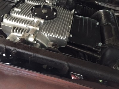

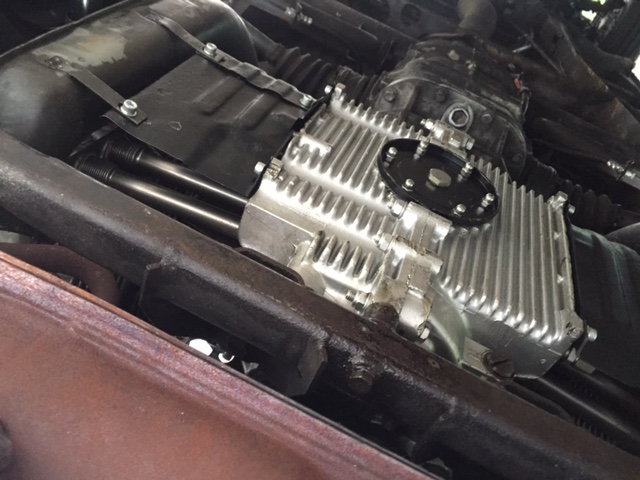

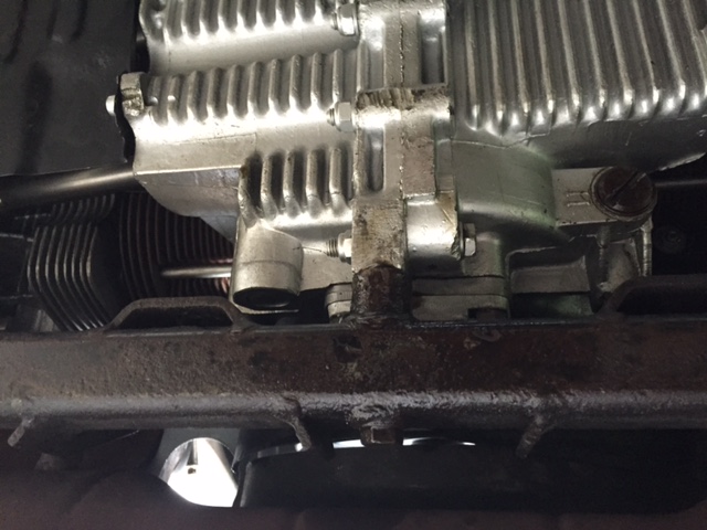

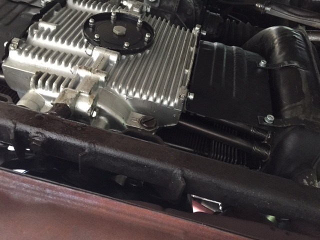

By the way, wie ist eigentlich die Motortraverse am Block befestigt, Foto?

Ich kann am Wochenende mal ein Detailbild machen.T2NJ72 hat geschrieben:By the way, wie ist eigentlich die Motortraverse am Block befestigt, Foto?

Die Motorhalterung habe ich einmal versucht zu fotografieren.

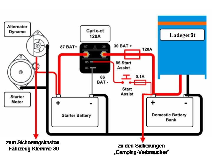

Ich habe für die zweite Batterie ein Rotweisses Kabel verlegt m Anlasser dreht an die 2. Batterie angeschlossen.
Damit alle Verbraucher von der 2. Batterie abgehen.
Als Trennrelais ist ein Cyrix verbaut.
Kann es sein, dass beide rot weißen Kabel an die Verbraucherbatterie angeschlossen werden müssen.

Wenn Du das Cyrix nach dem angefügten Plan verdrahtet hast, sollte so etwas eigentlich nicht passieren dürfen, es sei denn das Relais weist einen Defekt auf.
Das tut mir leid. Wie das auch immer zustande gekommen ist, leider kann ich das nicht wirklich aus Deiner Beschreibung nachvollziehen wie Du die Verdrahtung gemacht hast. Mutmaßen möchte ich auch nicht, dafür ist das Thema halt zu ernst. Eine Skizze wäre wirklich hilfreich.Johnnycrack hat geschrieben:Und hats nach drei Tagen erstmal die Batterien leergesaugt.
