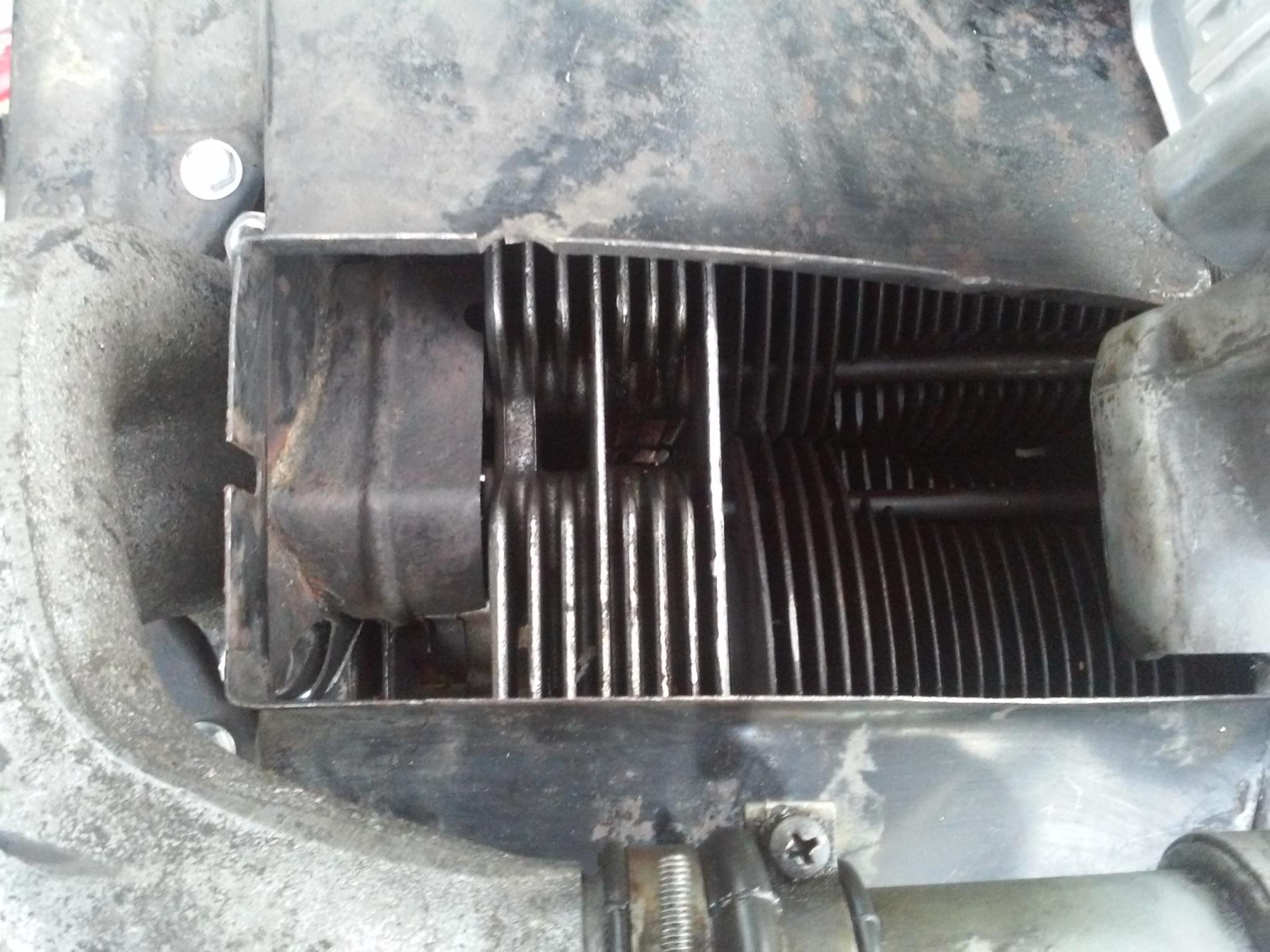

Es gibt auch Leute, die die Motorraumdichtung weglassen oder Teile der Verblechung. Beim gebläse-luftgekühlten Motor kommt es weniger darauf an, dass möglichst viel Luft an den Motor rankommt, als vielmehr, dass die verfügbare Luftmenge möglichst effektiv verteilt wird. Schliesslich kostet Gebläsekühlung auch Motorleistung.
Vergleicht man z.B. die Zylinderhauben, fällt bei Reproteilen sofort die fehlende "Nase" mittig oberhalb des Zylinderkopfes auf - im Bild ein original VW-Teil. Ganz links sitzt das Ansaugrohr, wo das kühle Benzin-Luft-Gemisch durchströmt: an dieser Stelle muss der Zylinderkopf weniger gekühlt werden, hier ginge wertvolle Luft verloren.
Zylinderabdeckhaube, Blick von oben (Gebläsekasten noch nicht montiert). Links die Luftleitnase, rechts davon die Kühlrippen von Zylinderkopf und Zylindern

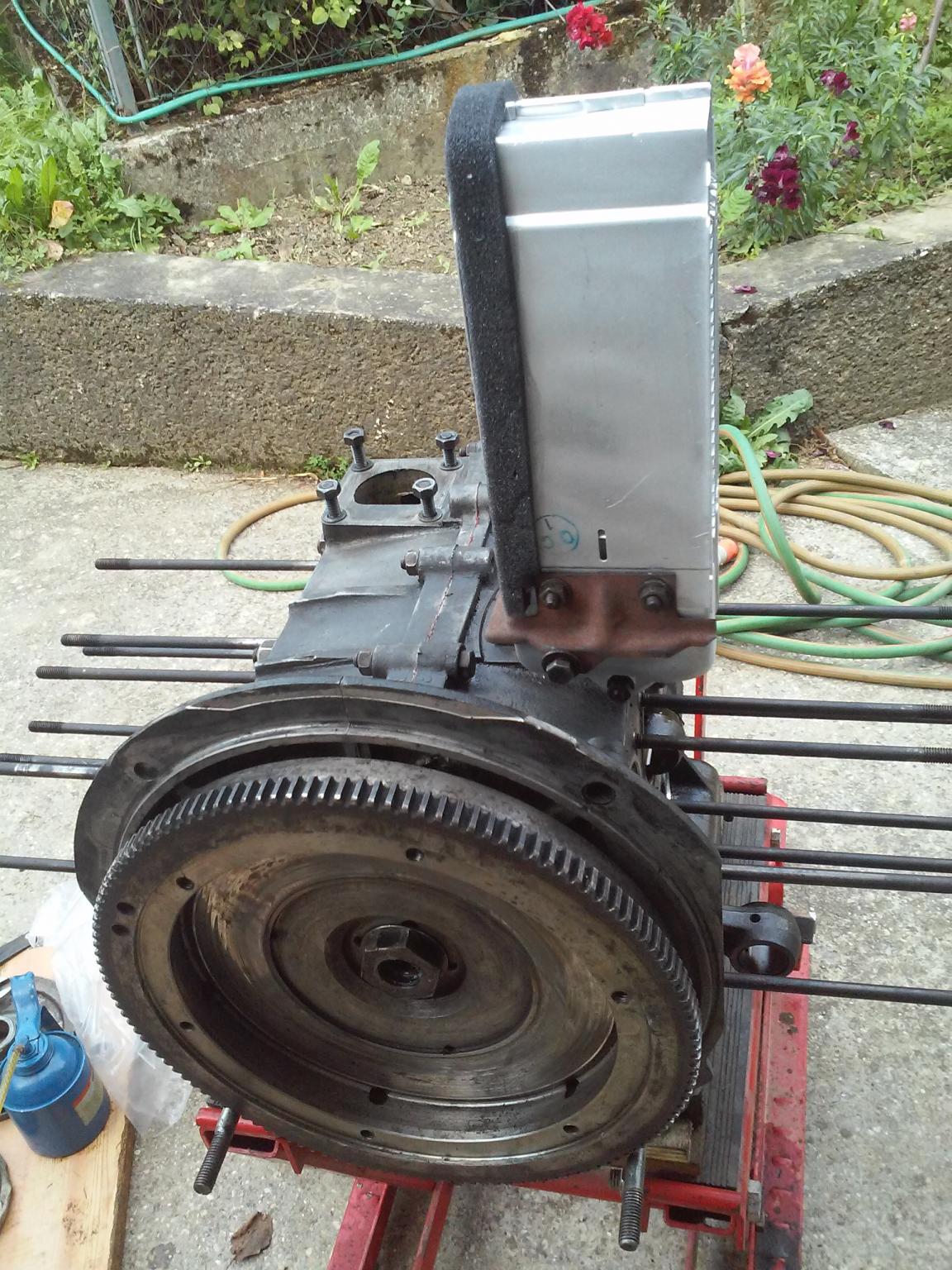

Ebenso gibt es beim Ölkühler ein kleines Blech, welches dafür sorgt, dass die Luft nicht um den Ölkühler herum, sondern möglichst durch ihn geleitet wird. Und daher haben neue Ölkühler auch eine Schaumstoffdichtung.
Neuer Ölkühler mit Schaumstoffdichtung (schwarz) und Luftleitblech (rostbraun)
