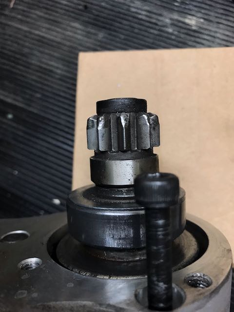

Hallo Sebi,
bei mir liegt die Sachlage zwar etwas anders, da 2,4l mit hoher Verdichtung und 914er Getriebe.
Aber grundsätzlich kostet Jeder mm der am Zahnkranz nicht trägt dessen Lebensdauer.
Wenn alles stimmt und das Ritzel auf der vollen Länge trägt, hält der glaub ewig.
Extrembeispiel bei mir: Wenn das Anlasserritzel nur 5mm eingreift, sind die Zähne im Bereich dieser 5mm nach 5tkm fast 1mm nach hinten gebogen. :shock:
Ich habe dann den INI-Alu Adapter ausgemessen, und aus hochfestem Werkzeugstahl (1100N/qmm), aber weniger als halb so dick nachgebaut, damit das Ritzel vollflächig trägt.
Ist jetzt seit 17tkm drin, funktioniert soweit aber macht manchmal ungesunde Geräusche :?
Der Zahnkranz ist halt schon beschädigt :dog:
Beim nächsten Motorausbau wird sich zeigen was Sache ist.

Moin Norbert,
mein Schwungrad ist 10mm breit, bislang hat das Ritzel nur ca. 5mm tief eingegriffen...
Moin Ralph,
coole Sache! Im Prinzip genau das was ich auch brauche. Hast Du das manuell gemacht oder programmiert? Will heissen, könntest Du so einen Adapter nochmal fertigen ;-) ?
Hätte eigentlich gedacht, dass das Typ 4 Schwungrad perfekt zu dem Getriebe passt...
Beim Typ 1 ist es halt sehr knapp, s. Fotos

[quoteUm erstmal weiter zu kommen, werde ich 2 oder 3mm von dem Hitorque Anlasserflansch abdrehen und das Ritzel ersetzen, dann greift das Zahnrad ca. 7mm ins Schwungrad, das müsste reichen...
[/quote]
Hallo Sebi,
wenn ich mir die Bilder anschaue glaub ich eher dein Schwungrad ist für die Tonne, 7 mm minus 5mm die schon weg sind, da kommt jede Hilfe zu spät :|
Ich hab heut die Zeichnung vom Adapter in meinen Bildern gesucht, nix gefunden :oops:
Schau morgen in meinen Papierordnern nach, denke da müsste sie sein, ich fahr normalerweise zweigleisig :thumb:
Das Drehteil hab ich manuell an der Drehbank hergestellt, die Außenkontur und die Schraubenbohrungen hab ich an der Fräse gemacht.

Ja Schwungrad ist leider Schrott. Hab einen neuen Motor mit weniger Verdichtung. Wollte aber das neue Schwungrad nicht gleich wieder zernudeln ;-)
Ja Zeichnung wäre super hilfreich - die Rückseite hat einige Stufen (wo ich noch nicht mal weiss wozu die gut sind...)
