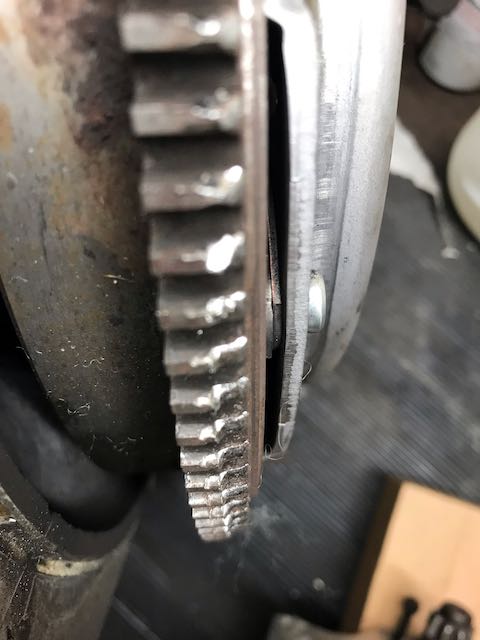

bei mir liegt die Sachlage zwar etwas anders, da 2,4l mit hoher Verdichtung und 914er Getriebe.
Aber grundsätzlich kostet Jeder mm der am Zahnkranz nicht trägt dessen Lebensdauer.
Wenn alles stimmt und das Ritzel auf der vollen Länge trägt, hält der glaub ewig.
Extrembeispiel bei mir: Wenn das Anlasserritzel nur 5mm eingreift, sind die Zähne im Bereich dieser 5mm nach 5tkm fast 1mm nach hinten gebogen.

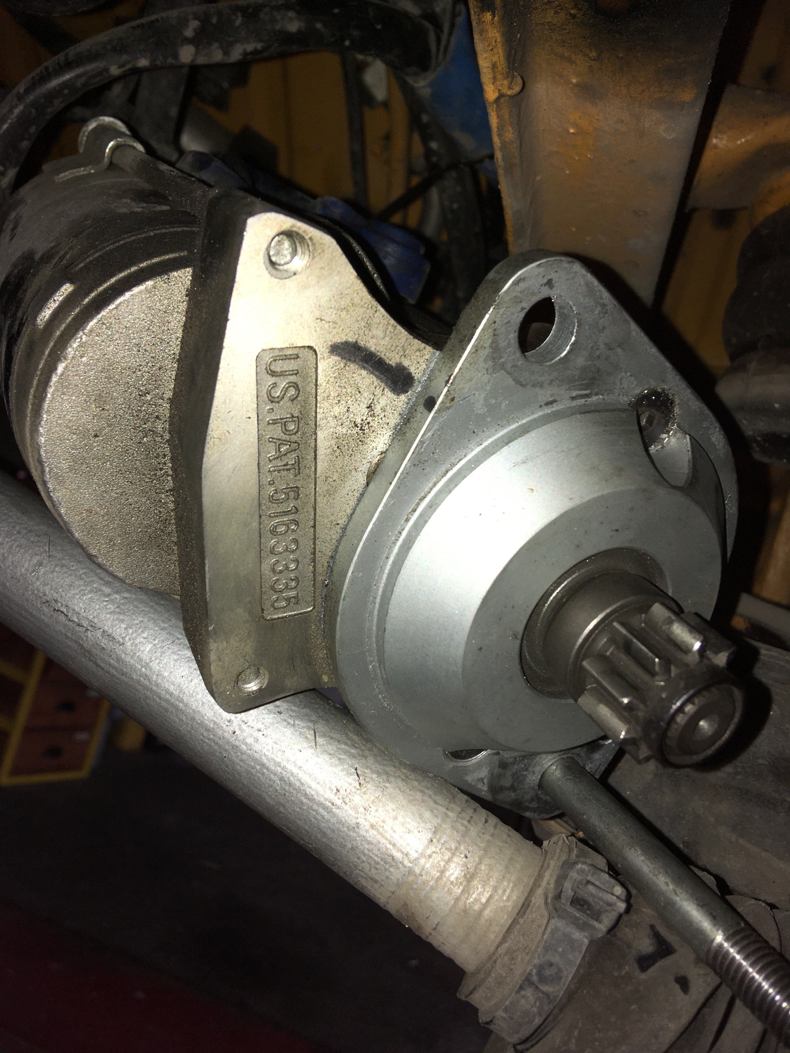

Ich habe dann den INI-Alu Adapter ausgemessen, und aus hochfestem Werkzeugstahl (1100N/qmm), aber weniger als halb so dick nachgebaut, damit das Ritzel vollflächig trägt.
Ist jetzt seit 17tkm drin, funktioniert soweit aber macht manchmal ungesunde Geräusche
Der Zahnkranz ist halt schon beschädigt
Beim nächsten Motorausbau wird sich zeigen was Sache ist.
