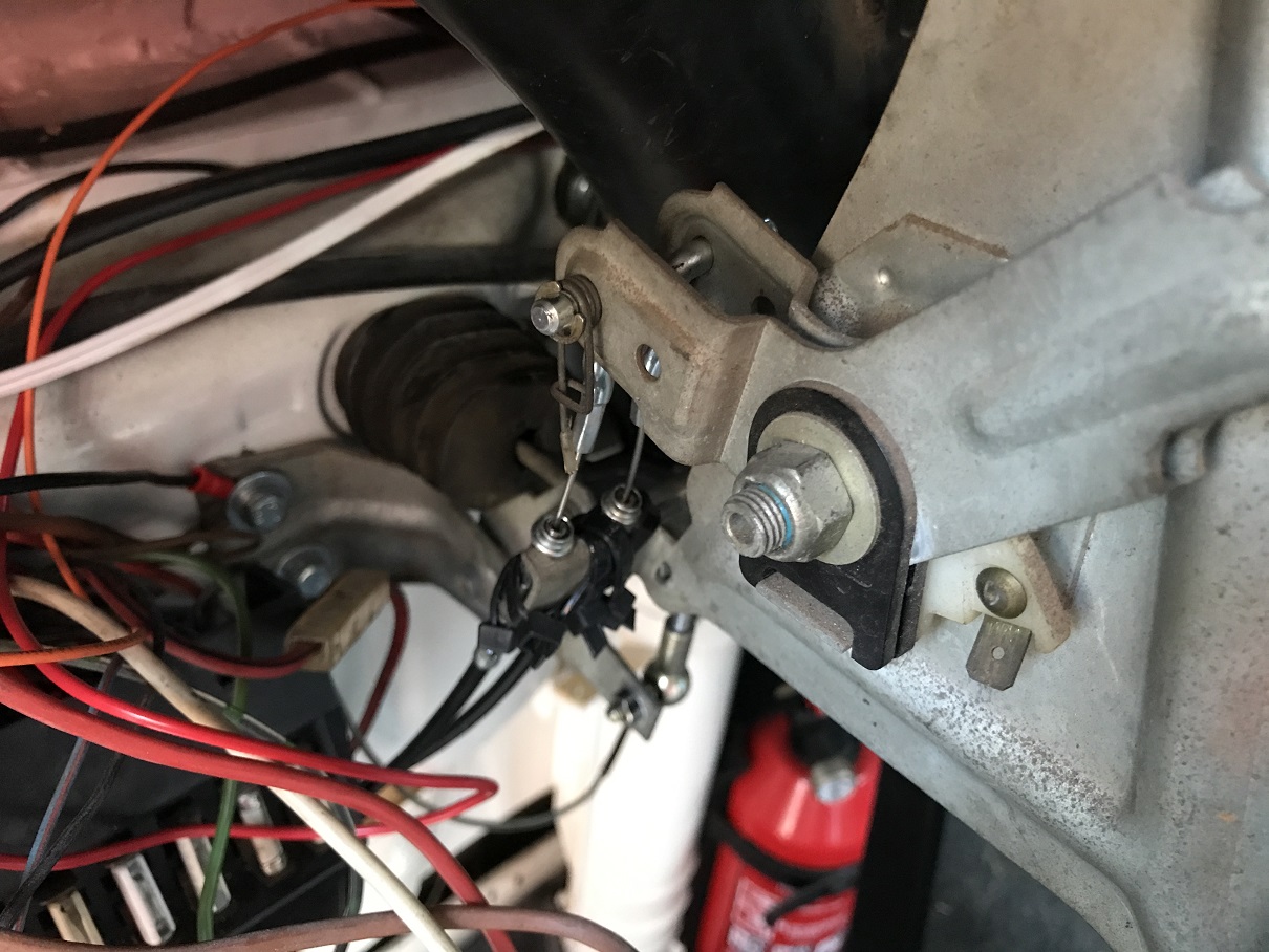

So, jetzt hab ich endlich die Schlafbank repariert und sogar Sitze mit Kopfstützen eingebaut, gepolstert und bezogen.
Das ging alles erstaunlich gut, aber jetzt bin ich wieder an einem Punkt wo ich hilfe brauche.
Ich hab die Instrumententtafel ausgebaut.......
Kann man diese Gummiauflage/Dichtung irgendwo nachkaufen? Leider hab ich bisher nichts gefunden.
Und mit der Heizung hab ich wohl noch ein größeres Problem :-)
Vielleicht kann mir ja jemand sagen wie das mit den 3 Hebeln eingentlich funktionieren sollte. Bei mir ist da nur Murks eingebaut.
An welchen Hebel muss denn was dran um was zu steuern?
Und ganz zum Schluss wäre da noch dieses Bremskreislaufsdingenslicht, dass sieht so glaub auch nicht gut aus.
Was gehört denn da wohin? Oder soll ich das besser alles stilllegen?
Bin dankbar für jeden Tipp,

Tomfu hat geschrieben: 21.04.2017 22:06
Hab meine hier bestellt/geholt
[urlhttp://www.bus-ok.de/T2-Dichtung-fuer-Instrume ... k-Exklusiv][/url]
Erik
Beiträge: 7741
Re: Mein Bus und 1000 Fragen
Tomfu hat geschrieben: 21.04.2017 22:06 Und ganz zum Schluss wäre da noch dieses Bremskreislaufsdingenslicht, dass sieht so glaub auch nicht gut aus. Was gehört denn da wohin? Oder soll ich das besser alles stilllegen?
Ami-Bus? Stilllegen oder im Schaltplan (MJ ?) nachschauen wie es angeschlossen wird.
