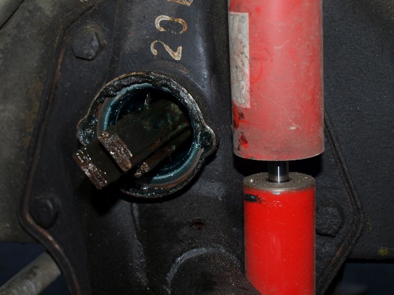

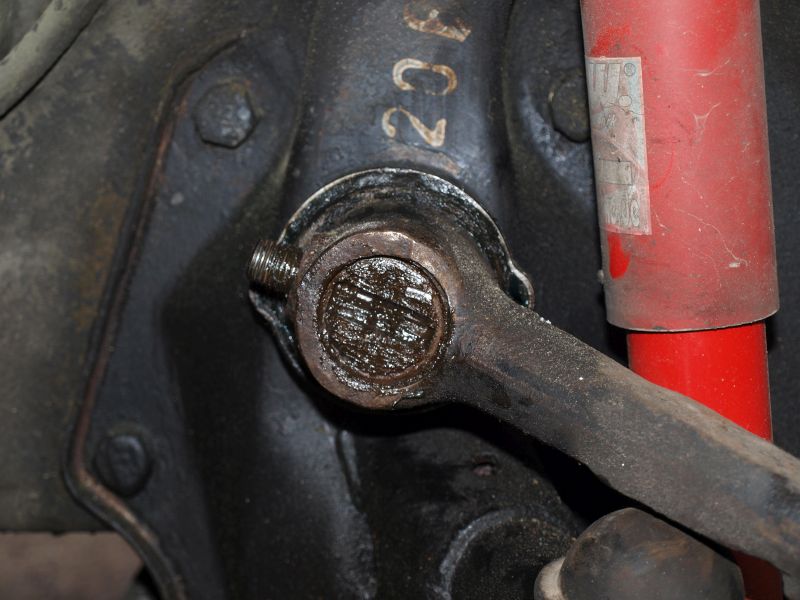

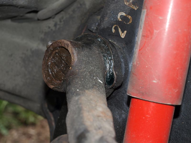

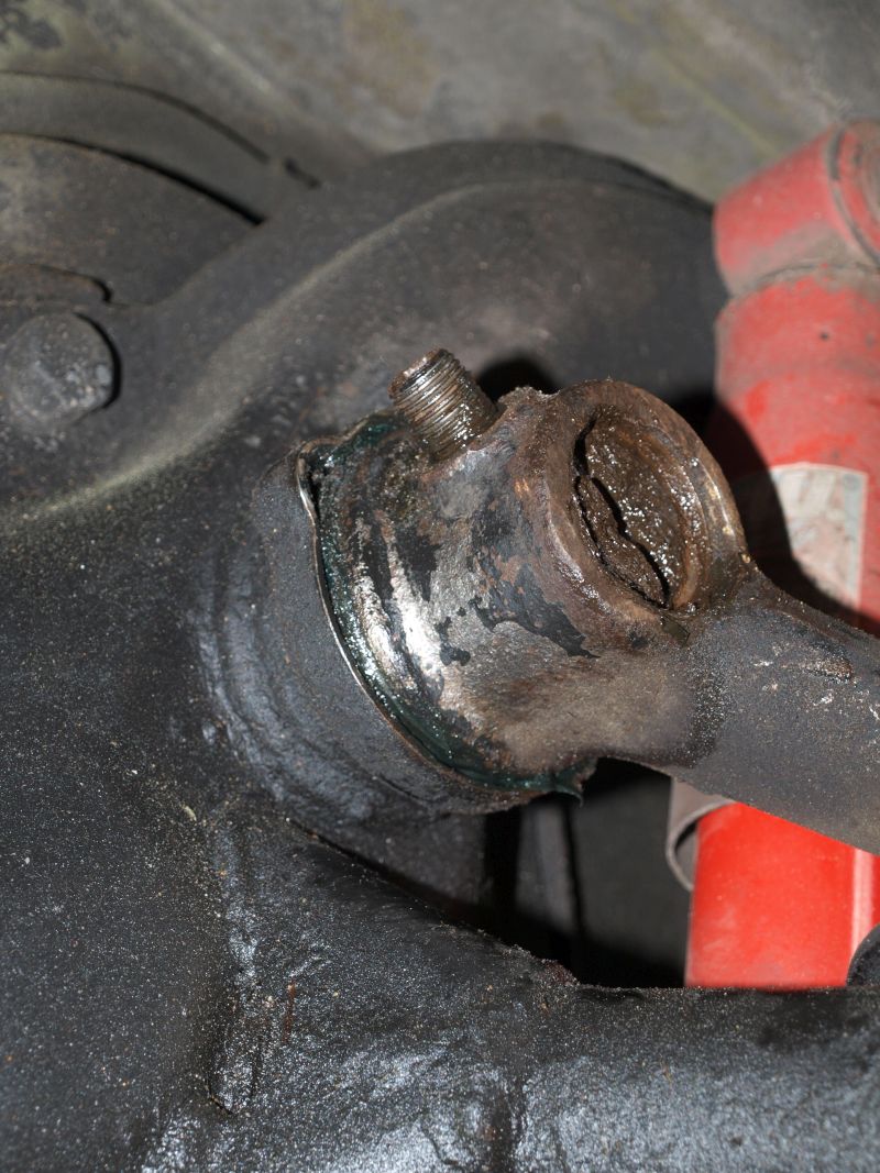

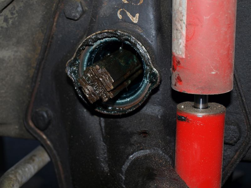

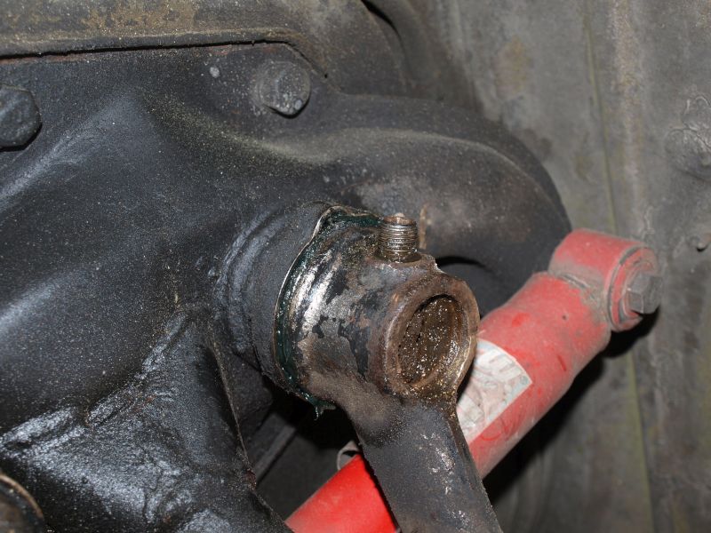

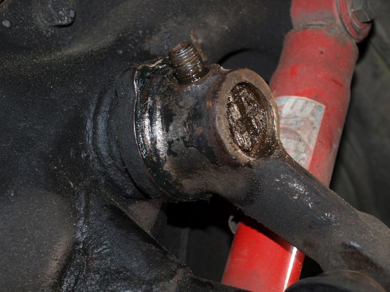

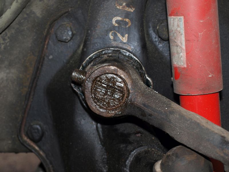

So da bin ich wieder,
ich habe den oberen Traghebel entlastet und geklopft (Madenschraube raus).
Der Hebel geht dann weiter rein, das Fett knistert auch.
Wenn ich dann die Madenschraube wieder einsetze und anziehe kommt der Hebel wieder raus.
Seltsam ist auch dass beim reintreiben der Deckel rausgedrückt wird, also am Federpaket ansteht.
Also ist doch dann das Federpaket nicht mittig, oder
Auf der rechten Seite ist der Hebel bündig, aber vielleicht täuscht das auch, Symmetrie wäre Trumpf.
Wie bekomme ich das Federpaket in die Mitte ? Die Madenschaube lösen is wahrscheinlich eine blöde Idee (unter Vorspannung)
Vorschläge ?
Das vorletzte Bild is reingeklopft
Vorschläge ?

Doch die mittlere Schraube sollst Du auch lösen und nachsehen ob die Zentrierung mittig ist. Die Vorspannung hält der Vierkant im Achskörper, Du kannst die gefahrlos rausdrehen. Vielleicht ist dein oberes Feder Paket gebrochen und dadurch wandert der Tragehebel nach außen?
Grüße, Matthias

Gastonlagaffe
- Beiträge: 300
- Registriert: 05.05.2009 20:41
Re: Traggelenke wechseln - Tipps Teil 3
Hi Matthias,
100 Punkte
Die Idee vom gebrochenen Federpaket war richtig.
Auf der linken Seite lassen sich die Federn rausziehen und gehen nicht ganz rein.
Ich werde jetzt das neue Federpaket einbauen (schon da von Werk34)
Nochmal Danke für die Tipps
100 Punkte
