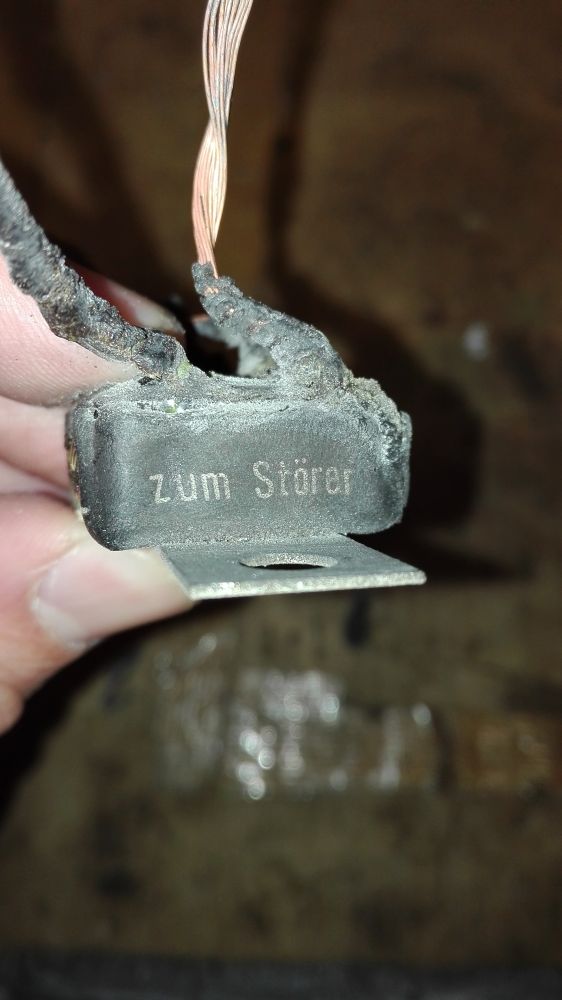

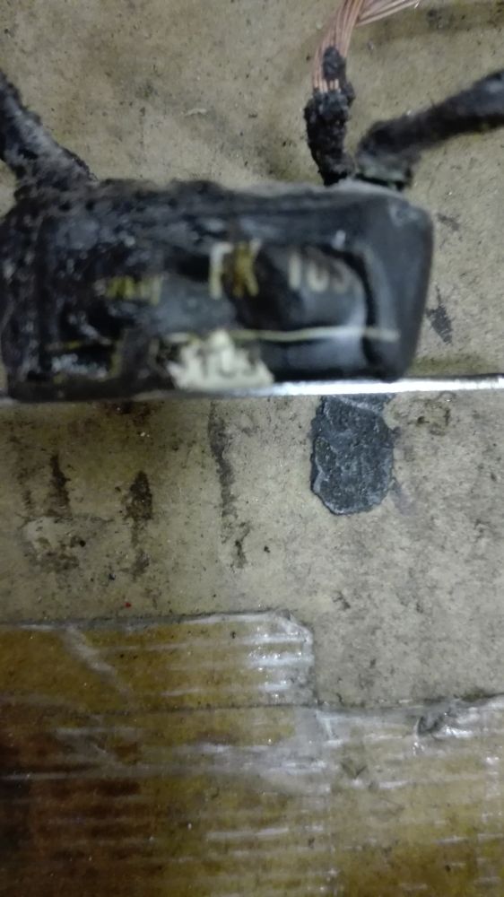

ich habe heute noch das Teil an der Lüfterhalterung genauer betrachtet.
Es hat(te) vier Kabel angeschlossen.
Auf den Bildern ist einmal noch "zum Störer" erkennbar.
Sowie FK 103?.
Und wohl "made in Germany"
vielleicht hilft das etwas zur Lösung?
Das Ding scheint wohl "normalerweise" immer an der Lüfterhalterung angebaut zu sein.

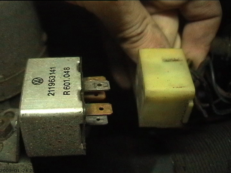

Hallo Andi,

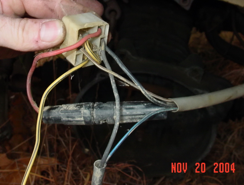

also auf der rechten Seite der Lüfterhalterung sollte wohl das Lüfterrelais (J14) Teilenummer 211 963 141 A angeordnet sein. Da gehen 4 Kabel drauf, was man im Schaltplan gut nachvollziehen kann.
https://www.thesamba.com/vw/archives/in ... bus_76.jpg
Ich habe eigentlich in Erinnerung, dass auf der linken Seite nichts (außer Masse Lüftermotor) mit angeschraubt ist. In Deinem Fall mag da wohl ein Durchführungs-Entstörkondensator angebracht sein wenn ich einmal mutmaßen darf. Dann sollte es so sein, dass die Anschlüsse (B sowohl J) vom zitierten Relais nicht direkt auf den Motor führen, sondern der Kondensator dazwischen ist. Vielleicht kannst Du das in etwa nachvollziehen, wenn Du versuchst die verschmorten Kabel dementsprechend zuzuordnen.

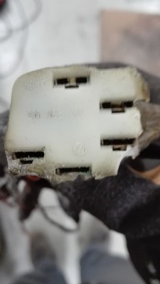

Ein paar Sachen habe Ich jetzt schon abgearbeitet, bzw die Relais,etc besorgt.
Bisher konnte Ich allerdings noch nicht einen Relaisstecker für das Gebläse-Relais am Gebläse im Motorraum auftreiben/finden.
Im Anhang ein paar Bilder ausm Netz, was ich meine.
Der weiße Stecker.
Von den Standartteilen, die Ich bisher gefunden habe passt leider nix zu dem Relais.
Hat evtl wer den Stecker, am besten mit den Kabeln, die nicht vom Kabelbaum selber kommen?
Die Teilenummer ist: 211-963-365

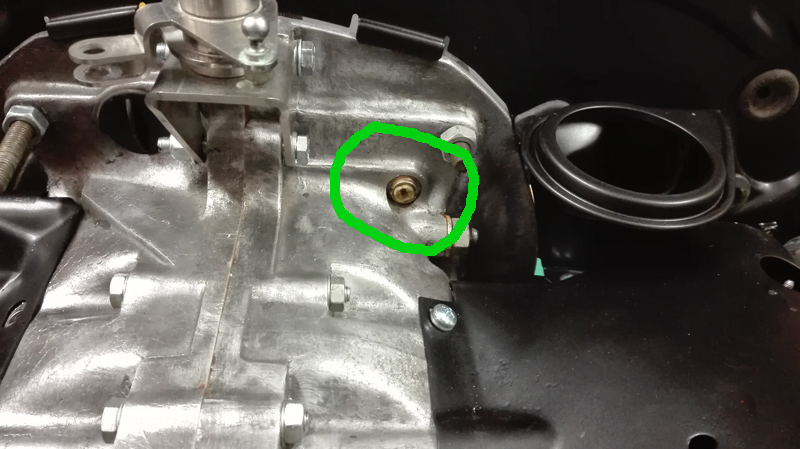

Ich stehe gerade auf´m Schlauch.
Was ist das für ein Kabel, bzw was für ein Stecker?
Wo wird das Kabel angeschlossen, etc?
Gruß, Andi
P.s: keine Angst, so sieht der Motor nicht mehr aus ;-)
Beiträge: 7680
Re: Hilfe nach Motorbrand.
Hallo Andi,
Droker hat geschrieben:Wo wird das Kabel angeschlossen, etc?
Das ist der OT-Geber, der oben in der rechten Motorhälfte links unter der Motorbefestigung sitzt. Das Kabel mit dem daran endeten Stecker lagen ohnehin unbenutzt nur so im Motorraum herum. Früher einmal in der Werkstatt (wenn überhaupt) wurde das ansonsten für das Diagnose- / Wartungssystem gebraucht. Einfach weglassen, die Zeiten haben sich schließlich geändert. Das Loch im Motorblock irgendwie verschließen wenn es dann noch sein muss und gut ist.

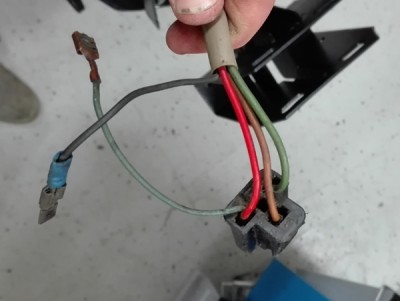

Stecker/Kabel zum Lichmaschinenregler(auf dem Plan C1):
Ich habe am Stecker (war an einer gebraucht gekauften LIMA befestigt; mein Kabel ist leider bis zur Unkenntlichkeit verbrannt).
Laut Plan gehen Drei Kabel zum Regler:
braun auf D-
grün auf DF
rot auf D+
Im Plan ist auch noch ein ein blaues Kabel am gleichen Anschluss wie das rote, also an D+.
Wie man am Foto sieht, ist an meinem Stecker allerdings ein grünes.
Wurde das evtl nachträglich mit angesteckt?
Bzw müsste Ich ja da problemlos mein blaues anstecken können?
Desweiteren kommt ein schwarzes Kabel von der Lichmaschine her dort mit raus.
Wofür wird das verwendet?
Die "andere Seite scheint in der Lima angeschlossen zu sein.
Evtl ein Kabel für den Diagnosestecker?

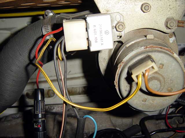

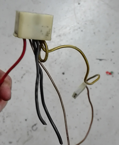

Stecker für das Relais vom Heizungsgebläse im Motorraum (auf dem Plan J14)
Laut Plan sollten hier vier Kabel angeschlossen werden.
klar sind:
braun/weiß
rot über einen Sicherungsstecker
gelb/schwarz
und eigentlich noch blau!?
bei dem gebraucht gekauften Stecker sind allerdings jetzt noch zwei schwarze Kabel an einer Klemme (an die Klemme sollte eig.das blaue Kabel)(siehe Bild)
Bei dem Bild, das Ich auch schon im Beitrag weiter oben verwendet habe sind ebenfalls zwei schwarze zu sehen.
(das blau/schwarze,das am Stecker vorbei geht auf dem Bild, ist für die Öldruckkontrolle. hat nix mit dem Stecker/Relais zu tun))
Wo ist jetzt da der Fehler?
Wofür sind die beiden schwarzen Kabel und wo gehen die beiden hin?
Einfach raus mit den beiden und das blaue rein?

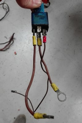

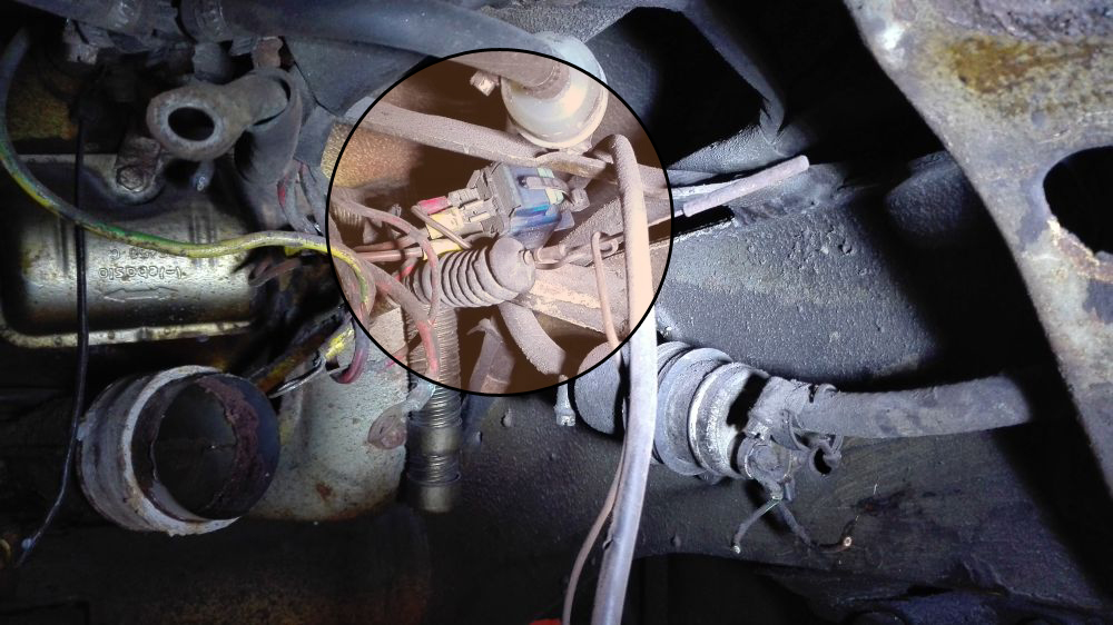

Hella Relais in der Nähe der el.Benzinpumpe
In der Nähe der elektrischen Benzinpumpe war ein Hella Relais befestigt.(siehe Bild)
Leider lässt sich nicht mehr genau nachvollziehen, warum,wo und wie das Relais angeschlossen war.
Es sind einige Kabel am Relais dran (siehe Bild)
Vielleicht noch dazu, dass auch vor dem Brand schon ein Sicherheitsabschaltung der Benzinpumpe mit Relais,etc von CSP verbaut war.
Ist das hella Relais noch ein "überbleibsel", bevor das Relais,etc von CSP eingebaut wurde?
Wenn ja, weg damit?
Falls nein, wo müssen die ganzen Kabel hin?
Das Relais hat die Nummer Hella 003 510-36

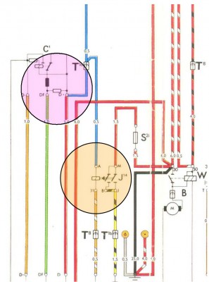

Zu den ersten beiden Fragen habe Ich noch den entspr. Auschnitt vom Stromlaufplan mit als Bild angehängt.

Hier noch der Stromplan,
gruß, Andi
C1= Lima-Regler; J14 = Gebläse-Relais
