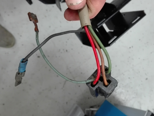

Der Bus hatte auch den großen Diagnosestecker. Daher bin ich auch schon auf ein paar Kabel gestoßen am alten Kabelbaum, die im neuen nicht vorhanden sind(und wohl auch nicht mehr gebraucht werden, da kein Diagnosestecker,etc mehr ins Auto kommt.)
Einer der Vorgänger hat das eine oder andere Kabel wohl zusätzlich eingezogen (für alles mögliche).
Stecker/Kabel zum Lichmaschinenregler(auf dem Plan C1):
Ich habe am Stecker (war an einer gebraucht gekauften LIMA befestigt; mein Kabel ist leider bis zur Unkenntlichkeit verbrannt).
Laut Plan gehen Drei Kabel zum Regler:
braun auf D-
grün auf DF
rot auf D+
Im Plan ist auch noch ein ein blaues Kabel am gleichen Anschluss wie das rote, also an D+.
Wie man am Foto sieht, ist an meinem Stecker allerdings ein grünes.
Wurde das evtl nachträglich mit angesteckt?
Bzw müsste Ich ja da problemlos mein blaues anstecken können?
Desweiteren kommt ein schwarzes Kabel von der Lichmaschine her dort mit raus.
Wofür wird das verwendet?
Die "andere Seite scheint in der Lima angeschlossen zu sein.
Evtl ein Kabel für den Diagnosestecker?
