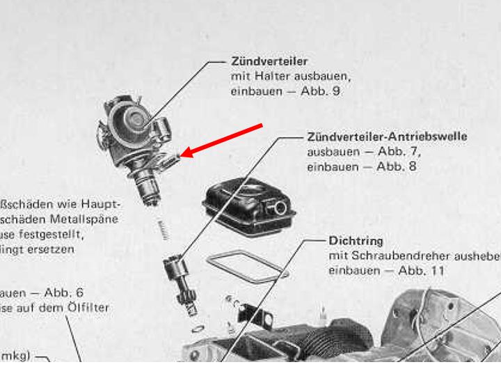

aircooled68 hat geschrieben:Nein, es sei denn, du willst den Zündzeitpunkt einstellen.
Ja und vermutlich hat jemand die Schraube am Halter für den Zündverteiler nicht festgezogen.
Das läuft jetzt ohnehin darauf aus, dass Du den Zündzeitpunkt neu einstellen musst. Wie das geht ist hier beschrieben (im Bentley natürlich auch).
http://sowirdsgemacht.com/fahrzeug/band18/VW-Bus#!139
Für Deinen Motor habe ich gerade den Wert nicht parat, solltest Du aber im Bentley nachlesen können.
7,5° erscheinen mir für Deinen Motor (Unterdruckdose mit einem Anschluss) aber auch passend zu sein.
Vielleicht kann das jemand noch bestätigen bzw. dementieren.

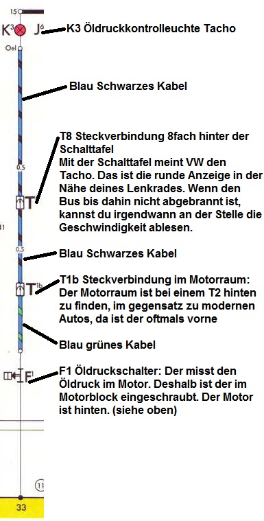

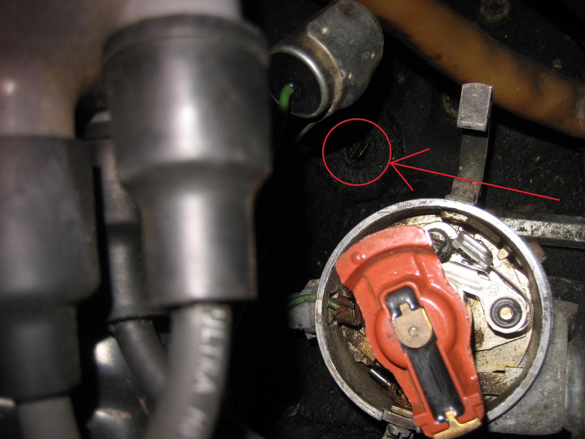

stefank hat geschrieben: Jetzt hätte ich noch ein blau/schwarzes Kabel anzubieten, welches an der Zündspule unangeschlossen rumbaumelt.
Blau schwarz klingt nach Öldruckschalter, das würde auch zum Ort passen.
Der Öldruckschalter sitzt neben dem Zündverteiler.
Wenn du die Zündung einschaltest, dürfte die Öldruckleuchte im Moment nicht leuchten, und das macht die normalerweise.

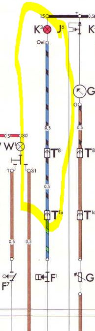

vielen Dank! Blau/schwarz dann auch an Klemme 15 oder "+" anschließen? Sieht auf deinem Schaltbild so aus!

stefank hat geschrieben:Blau/schwarz dann auch an Klemme 15 oder "+" anschließen?
Um Himmels Willen, nach dem Zwischenstecker T1b (dann weitergeführt als grün blau) direkt auf den Öldruckschalter!
stefank hat geschrieben:Sieht auf deinem Schaltbild so aus!
Nee nicht!

Hi Stefan,
ich habe jetzt noch einmal den Auszug ohne störende Umgebung aus dem Schaltplan extrahiert.
Ich hoffe ich habe es jetzt verständlich dargestellt:
Von Klemme 15 oder + habe ich nie gesprochen, zumindest nicht im Zusammenhang mit dem Blau Schwarzen Kabel. :cry:

Der Öldruckschalter sitzt beim Typ4 hinter dem Verteiler versteckt.
