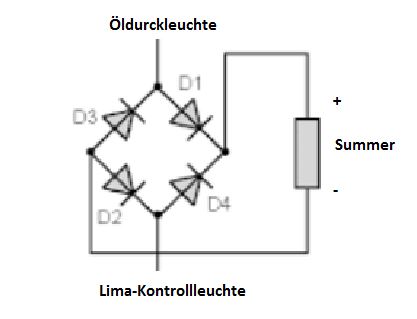

Clemens Warnbimmelidee ist klasse, aber dafür müsste der Summer in Beide Richtungen funktionieren. Ich such mir nen Wolf nach solch einem Summer.
Alle Summer die ich bisher gefunden habe müssen polrichtig angeschlossen werden, weil verpolt bleiben die stumm.
Ich habe auch schon den Support von Conrad und Völkner bemüht.
Gleichlautende Antwort: Solch einen Summer ham wa nich.
Es ist zum Verrückt werden ich habe auch schon in einem anderen Fred nach dem Summer gefragt.
Wenn mir jemand eine Bezugsquelle nennen könnte wäre das wirklich Sahne.
VG Ralph
- Beiträge: 7799
Re: Öldruck und extreme Schräglagen
Hallo Ralph,
2 Summer willst Du ja nicht wenn ich das richtig in Erinnerung habe. Dann schalte doch einfach ein Sub-Min-Relais (Händlerbeispiel: https://www.reichelt.de/?ARTICLE=79356& ... gJ3j_D_BwE)
in den Steuerkreis (Öldruck- und Ladekontrollleuchte). Dem Relais ist das schließlich egal von welcher Seite der Strom kommt,
es zieht dann eben an wenn Spannung egal welcher Polarität anliegt.
Der Lastkreis schaltet Dir dann im Fehlerfall Klemme 15 auf den (polaritätsrichtig!) angeklemmten Piezo-Summer.
- Beiträge: 2629
oder n gleichrichter
