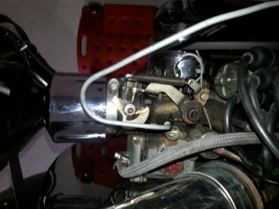

Stufenscheibe im "Ruhezustand"

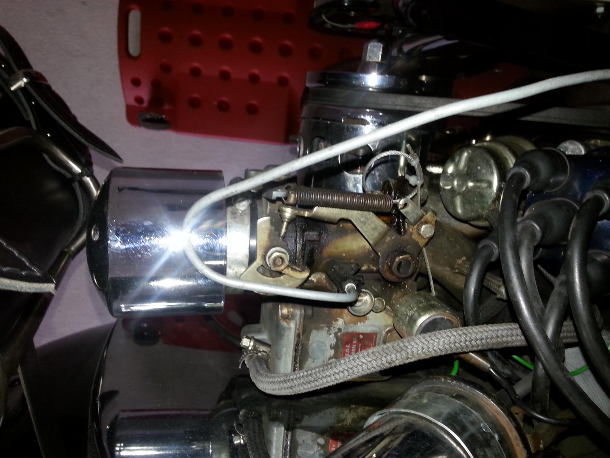

Stufenscheibe nach etwas "tuckern" Öl noch keine 50°C
Frage hierzu: Sollte die Schraube, die auf der Stufenscheibe steht im "kalten" Zustand nicht auf der "Spitze" der Stufenscheibe stehen?

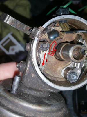

Wie man sieht habe ich das Unterdruckröhrchen schon mal gedreht. Wenn ich am Unterdruckschlauch sauge, dann hört man zwar, dass sich in der Unterdruckdose was tut, aber Bewegung im Verteiler ist Fehlanzeige.

Schau mal hier.
Seite 41 beschreibt die Einstellung der Kaltstartautomatik.
http://www.wonnegautriker.de/PDF/Vergaser.pdf

Fafnir hat geschrieben:Wenn ich am Unterdruckschlauch sauge, dann hört man zwar, dass sich in der Unterdruckdose was tut, aber Bewegung im Verteiler ist Fehlanzeige.
Ein Saugen an der Unterdruckleitung sollte folgende Bewegung bewirken:
Beispielbild für Unterdruckdose mit 2 Anschlüssen, Prinzip für Frühverstellung ist aber gleich
Die Grundplatte sollte sich also nach links drehen. Tut sie das nicht, ist entweder die Membran in der Unterdruckdose knüppelhart oder die Grundplatte ist verklemmt.
Den Wellensicherungsring abnehmen, Unterdruckdose abnehmen (ist mit 2 Schräubchen am Verteiler befestigt) und ermitteln woran es liegt.
