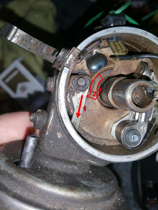

So, ich hoffe mal auf weitere Informationen von Euch.
Frage hierzu: Sollte die Schraube, die auf der Stufenscheibe steht im "kalten" Zustand nicht auf der "Spitze" der Stufenscheibe stehen?
Wie man sieht habe ich das Unterdruckröhrchen schon mal gedreht. Wenn ich am Unterdruckschlauch sauge, dann hört man zwar, dass sich in der Unterdruckdose was tut, aber Bewegung im Verteiler ist Fehlanzeige.

Re: Leistungsverlust/absaufen?
Hallo Uwe,
Den Wellensicherungsring abnehmen, Unterdruckdose abnehmen (ist mit 2 Schräubchen am Verteiler befestigt) und ermitteln woran es liegt.
PS: Ist Deine Drosselklappengrundeinstellung eigentlich richtig? In der TM 25 ist das beschrieben:
... brauchst allerdings so ein Manometer (ggf. noch passende Schläuche und T-Stück):
http://www.ebay.de/itm/like/20136654861 ... noapp=true
Das Gerät kann man auch gut dafür einsetzen um den Benzinpumpendruck zu messen.
Ein Saugen an der Unterdruckleitung sollte folgende Bewegung bewirken: Die Grundplatte sollte sich also nach links drehen. Tut sie das nicht, ist entweder die Membran in der Unterdruckdose knüppelhart oder die Grundplatte ist verklemmt.Fafnir hat geschrieben:Wenn ich am Unterdruckschlauch sauge, dann hört man zwar, dass sich in der Unterdruckdose was tut, aber Bewegung im Verteiler ist Fehlanzeige.
