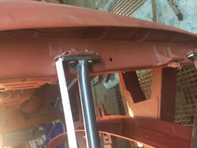

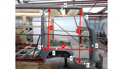

es geht weiter am Bus, jetzt ist der vordere Teil dran. Bevor ich die Kniestücke einpasse, möchte ich vorher die Maaße des Türausschnitts dokumentieren.
Da kein Bus wie der andere ist, interessieren mich die die Maße von anderen Bussen um zu sehen, wie groß hier die Unterschiede sind.
Könnt ihr bitte die Maße der Türöffnung (A, B, C) und das Spaltmaß (1 bis 8 ) bei eingebauter Tür messen?
Vielen Dank und luftgekühlte Grüße,
Holly
Re: Karosserierestauration - Tipps und Tricks

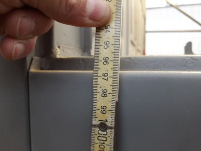

Noch eine Ergänzung, damit wir die Bezugspunkte einheitlich haben - in diesem Fall wäre die Höhe des Türausschnitts 96,6cm

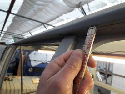

Hi!
Hab mal gerade angehalten.
Rechts
A: 968mm
B: 1104mm
C: 1284mm 2. falzkante Zu den Spaltmaßen kann ich gerade nix messen
Links
A: 967mm
B: 1103mm
C: 1286mm 2.falzkante
Die Bilder zeigen wo ich abgekommen habe
VG
Daniel
Rechts
A: 968mm
B: 1104mm
Links
A: 967mm
B: 1103mm
VG
Daniel

Hier die erste Hochrechnung aus Berlin:
(Fahrerseite - Beifahrerseite komme/will ich bei dem Pisswetter nicht ran)
A - 96,8 cm
B - 117,5 cm
C - 130,1 cm
1 - 0,5 cm
2 - 0,45 cm
3 - 0,5 cm
4 - 0,35 cm
5 - 1,1 cm
6 - 0,75 cm
7 - ca. 0,45 cm (ungenauer wegen Regenrinne/kante - komm da mit dem Messwerkzeug nicht richtig ran)
8 - ca. 0,5 cm (ungenauer wegen Regenrinne)
(Daniel hat B und C an anderen Stellen gemessen, als Du vorgegeben hattest)

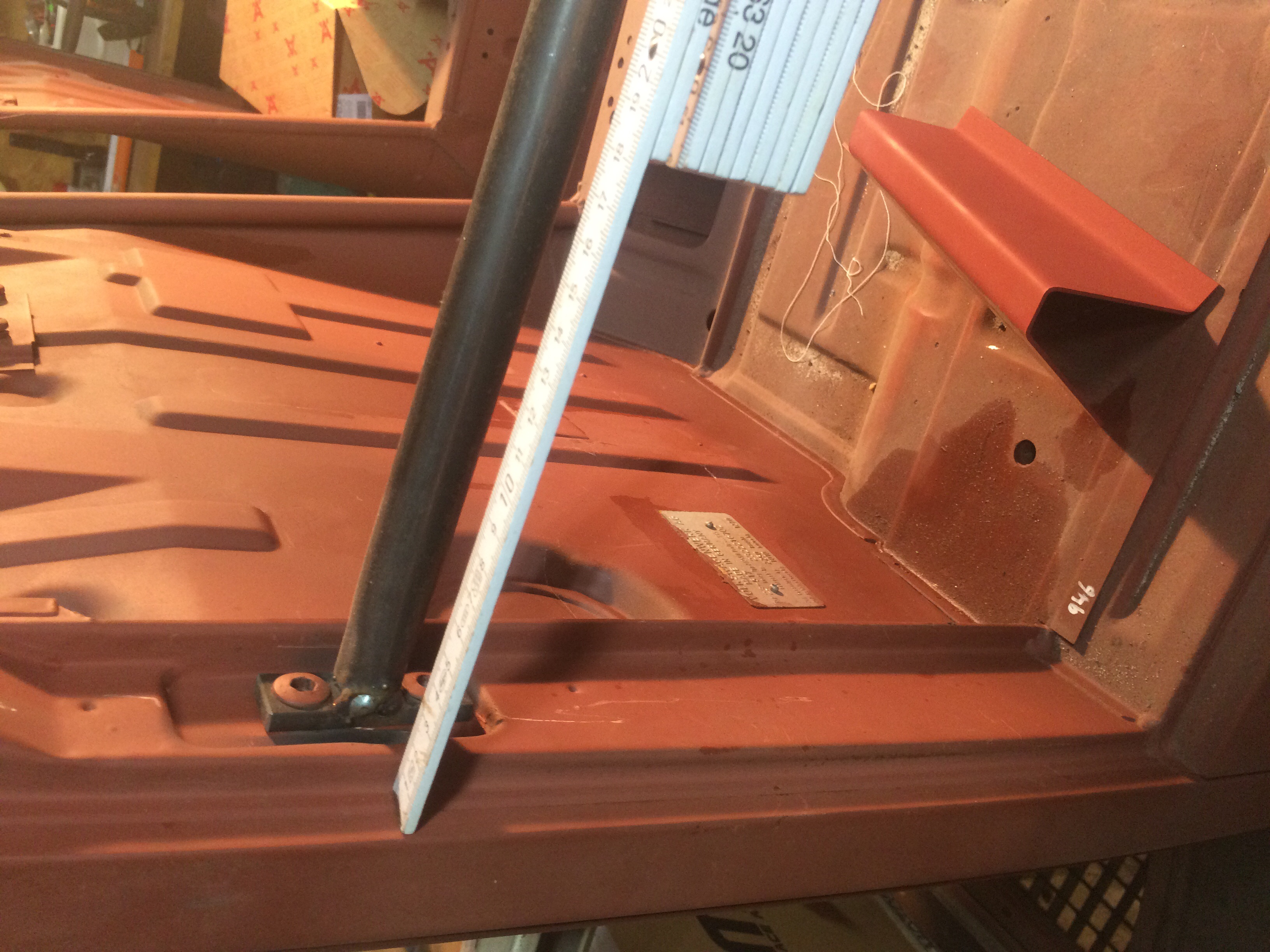

Hi nochmal!
Hab das Maß nochmal abgenommen
B: li 1175mm; re 1178mm
C: li 1301mm; re 1303mm soweit man an der Stelle genau messen kann und was als messoubkt angenommen wird. Zudem ist’s ja auch eine geneigte Fläche.

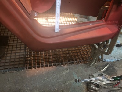

Hey zusammen,
erstmal vielen Dank für die Messwerte
Im Prinzip passen die Werte für beide Busse gut zusammen. Werde morgen von meinem Bus noch Werte nachliefern.
Was mich stutzig macht ist das sich ergebene Spaltmaß. Wenn ich das Kniestück (orginal VW Brazil) einpasse, komme ich rings um die Tür auf ein Spaltmaß zwischen 5 und 8 mm - das passt soweit ganz gut. Was hingegen meiner Meinung nicht schön ist, ist das Spaltmaß an der Trittstufe. Dort habe ich 14mm. Aber vielleicht bin ich da auch zu pingelig ....
Korrigieren kann ich an der Stelle leider nicht, ohne das Kniestück zu zerstückeln.
Wie ist eure Meinung?
Luftgekühlte Grüße,
Holger
