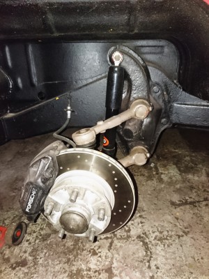

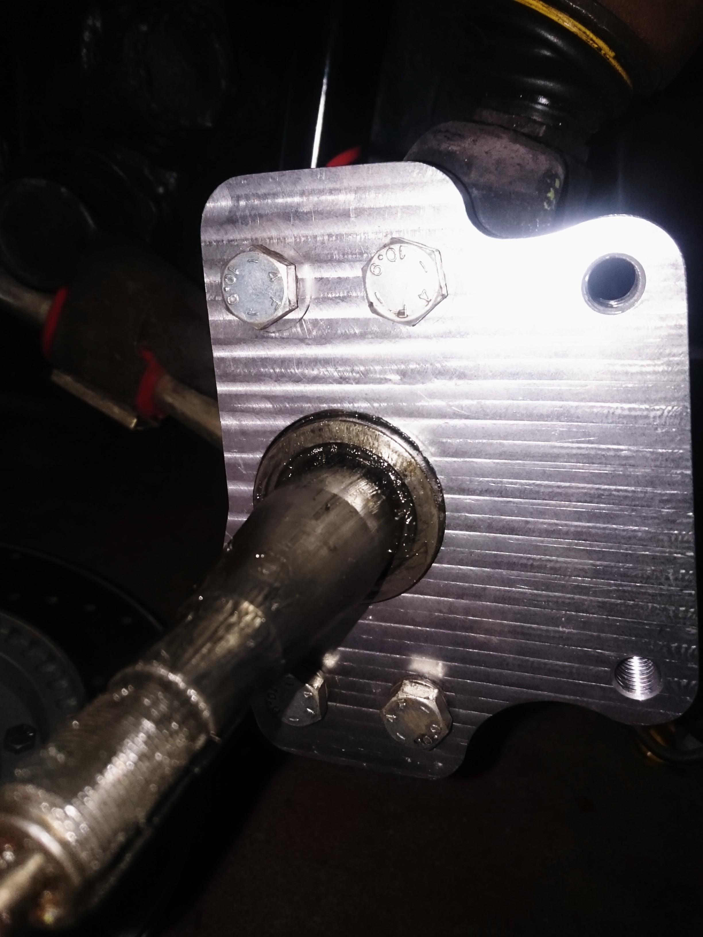

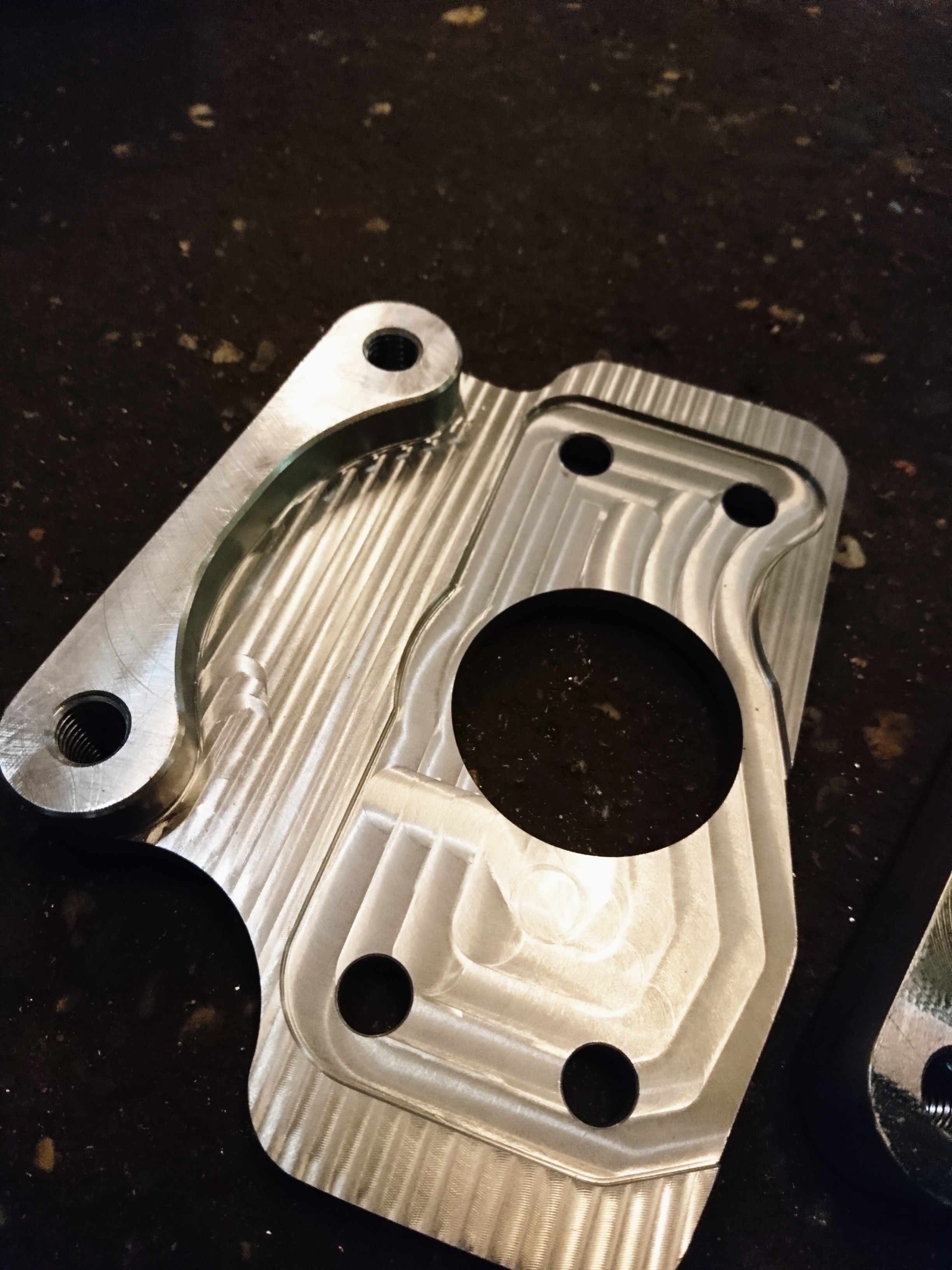

Ich habe schon mehrere Bremsadapter für Trommelbremsachsschenkel angefertigt. In Verbindung mit 282mm 911 3.2l Bremsscheibe, Brembo 4 Kolben Bremssätteln vom 911 / 944 turbo und Scheibenbremse hinten bremst das hervorragend auch aus hohen Geschwindigkeiten. Allerdings hat man dann 5x130 Lochkreis, man kann 15" Felgen fahren, nur die ET sollte nicht zu groß sein sonst braucht es Spurplatten.

Schönes Frästeil! Alles mit dem selben Fräser, schon fast abgezeilt?
Die Scheibe hat 282? Gibts da vielleicht auch was vom Mercedes, oder Audi?
Problem ist halt immer die hohe Topftiefe. Oder könnte man die Porschescheiben auf 5x112 umbohren?
Dann passt die Nabe wieder nicht? Adapterplatten um den Platz für die dicken Sättel zu bekommen?
Nö, geht nicht, sonst wird die Spur breiter.
Grad mal geguckt was es so gibt, und Scheiben gesehen die die gleichen Anschlussmaße haben wie
die wo ich drauf hab, nur mit meeeeeehr Durchmesser, 350 mm! Ok, also nach oben hats da noch Luft!
Naja, aber obs wirklich sein muss? Tütütü, wär ja nur den Bremssatteladapter höher machen, oder
genau: U-Scheiben unterlegen! Nein, sowas macht man nicht. Gelaserte Bleche vielleicht?
Dann wärs auch nicht mehr so tricky mit der Anschraubung, hätte ich das gewusst...
Brauch ich dann 17 Zoll? Argh! Ne, das bleibt so. Oder?
Also, man sieht schon, Möglichkeiten gibts da, nur muss mans machen wenn mans will.
Und oft zieht das einen Rattenschwanz nach sich was man alles ändern muss.
