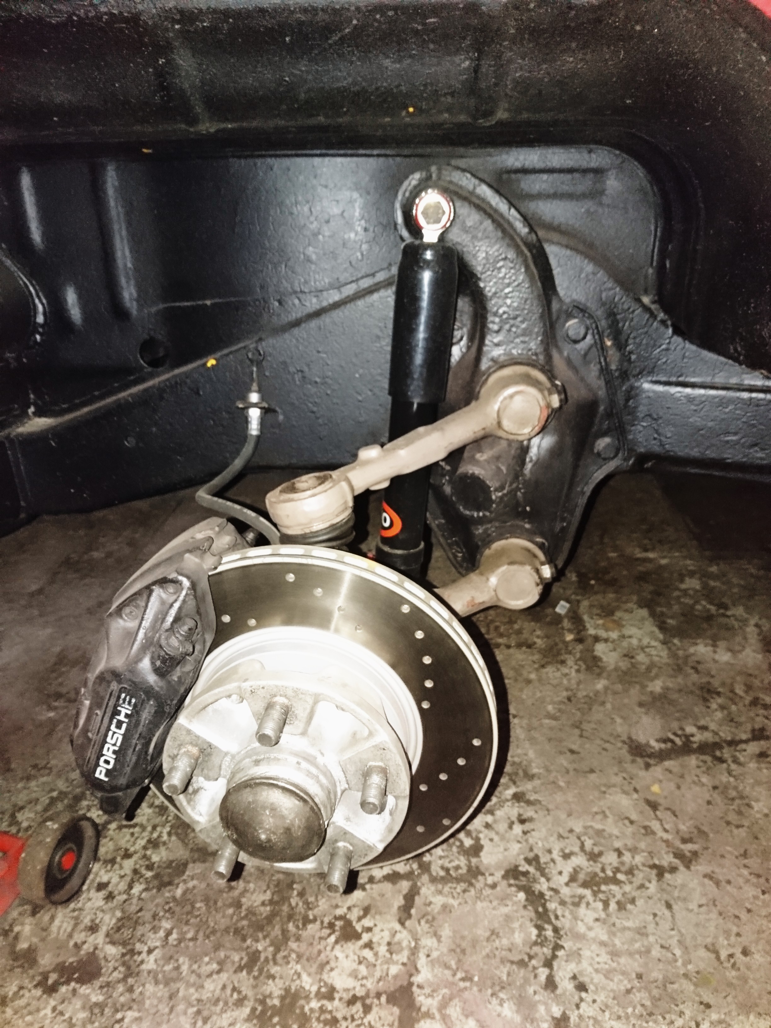

Veeduby hat geschrieben: 11.03.2018 20:51 sham, sag auch mal was, du hast das alles auch schon durchlitten, oder? Und Du hast schon die 200+ Subipferde drin, kannst dazu also mehr sagen
wie sich das unter Last verhält.
Maik
Ich habe schon mehrere Bremsadapter für Trommelbremsachsschenkel angefertigt. In Verbindung mit 282mm 911 3.2l Bremsscheibe, Brembo 4 Kolben Bremssätteln vom 911 / 944 turbo und Scheibenbremse hinten bremst das hervorragend auch aus hohen Geschwindigkeiten. Allerdings hat man dann 5x130 Lochkreis, man kann 15" Felgen fahren, nur die ET sollte nicht zu groß sein sonst braucht es Spurplatten.

So, jetzt guck, es gibt immer noch einen der einen Ticken ausgefuchster ist!
Ich glaube ich hab noch ein Paar solcher Sättel in nem Karton auf der Bühne. Soll ich mal gucken?
Und eine Tüte voll mit Bremsbelägen dafür muss auch noch irgendwo sein.
Schönes Frästeil! Alles mit dem selben Fräser, schon fast abgezeilt?
Die Scheibe hat 282? Gibts da vielleicht auch was vom Mercedes, oder Audi?
Problem ist halt immer die hohe Topftiefe. Oder könnte man die Porschescheiben auf 5x112 umbohren?
Dann passt die Nabe wieder nicht? Adapterplatten um den Platz für die dicken Sättel zu bekommen?
Nö, geht nicht, sonst wird die Spur breiter.
Grad mal geguckt was es so gibt, und Scheiben gesehen die die gleichen Anschlussmaße haben wie
die wo ich drauf hab, nur mit meeeeeehr Durchmesser, 350 mm! Ok, also nach oben hats da noch Luft!
Naja, aber obs wirklich sein muss? Tütütü, wär ja nur den Bremssatteladapter höher machen, oder
genau: U-Scheiben unterlegen! Nein, sowas macht man nicht. Gelaserte Bleche vielleicht?
Dann wärs auch nicht mehr so tricky mit der Anschraubung, hätte ich das gewusst...
Brauch ich dann 17 Zoll? Argh! Ne, das bleibt so. Oder?
Also, man sieht schon, Möglichkeiten gibts da, nur muss mans machen wenn mans will.
Und oft zieht das einen Rattenschwanz nach sich was man alles ändern muss.

jetzt mal eine naive Frage zur Vorderen Scheibenbremse.
Kann mann die innenbelüftete Bremsscheibe und Bremssättel vom Mercedes W108 übernehmen.
Und dann mit originalen Felgen fahren?
Auf Bildern sieht das fast plug&play aus.
Veeduby
Beiträge: 350
Registriert: 24.04.2012 14:37
Re: "bessere" Bremse für 15" Felgen
Beitrag von Veeduby »
:thumb:
Es war mir so klar, dass die von Mercedes sind.
Der W108 hat 6x14 Felgen, nur die Topftiefen der Bremsscheiben sind ein wenig anders?
Der Mercedes Bremssattel ist dafür schmaler! Müsste also passen.
Und die Bremsbeläge sind die selben, nur die Dicke ist geringer. Deswegen sind die Kolben kürzer und der Sattel schmaler.
Der Bremsscheibendurchmesser ist ein Ticken kleiner?
Der Zentrierdurchmesser der Mercedes ist größer wie vom Bus, das lässt sich mit einem Adapter lösen.
Oder die Scheibe zentriert sich dann über die Stehbolzen? Naja.
Probiers aus!
Maik

Veeduby hat geschrieben: 13.03.2018 12:30 Oder die Scheibe zentriert sich dann über die Stehbolzen?
Dies sollte man mMn. auf keinen Fall machen.

Hmm, wenns ausreichend rund läuft? Die Scheibe wird zwischen Nabe und Felge geklemmt,
also Kraftschlüssig. Wenn die den Formschluß braucht ist es meiner Meinung nach zu spät.
Aber klar, sicher ist sicher, lieber einen Hosenträger zum Gürtel, wie unten ohne dastehen.
Felgen werden ja auch z.T. mit solchen Plastikringen zentriert. Klar, letztendlich über die
Radmuttern/Schrauben. Bei unseren Bussen ja nur über die Muttern, sonst nix.
Son Ring ist ja kein Hexenwerk, also ich habe dafür eine Spannzange ausgedreht, da die
Wandung ja nur 0,5 mm hat, sonst gibts ein Ei, oder halt vom Rohr runterdrehen und
abstechen. Als Tipp, Epytec hat da Ringe vom Cupra oder so, die muss man nur innen auf
die 65 mm ausdrehen.
Alternativ die Nabe und/oder die Scheibe ab/aufdrehen damit ein Ring passt. Nur war mir
das zu aufwendig für die 30 Sekunden bis das Rad drauf ist, danach hat der ja eh keine
Funktion mehr.
Wenn ihr ein paar Ringe zusammenbekommt, dann dreh ich Euch die aus.
