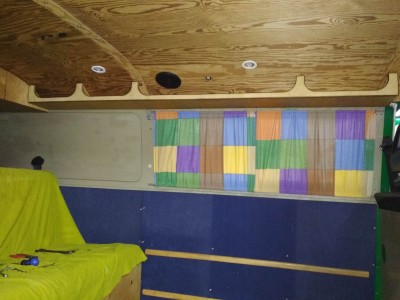

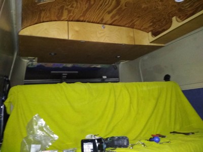

Du wirst schon deinen eigenen Style finden und in die Materie arbeitet man sich ein. Ich habe mich mit meinem Innenausbau am Selbstausbauprogramm von SYRO entlanggehangelt und war sehr zufrieden damit. Skizzen und Maße inclusive. "Do it yourself! VW-Campen SYRO" einfach mal in die Suchmaschine eingeben. Bei Michaelknappmann wird man auf jedem Fall fündig. In der Praxis hat sich der Dachkasten super bewährt und in das vordere Brett der Schlafsitzbank muss auf jeden Fall eine Öffnung.
Ich habe alle möglichen Seitenteile erst aus Pappe angefertigt und angepasst bevor ich das teure Holz zurechtgeschnitten habe.

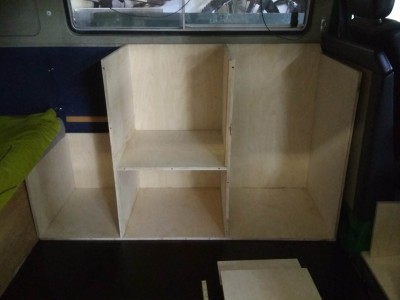

Der Schrank unter dem Fenster.. In der Mitte oben der Kühlschrank bzw. Kühlbox. Rechts unten der Wasserkanister.. Links unten an der Bank das Kühlaggregat.. Sonst noch kein Plan

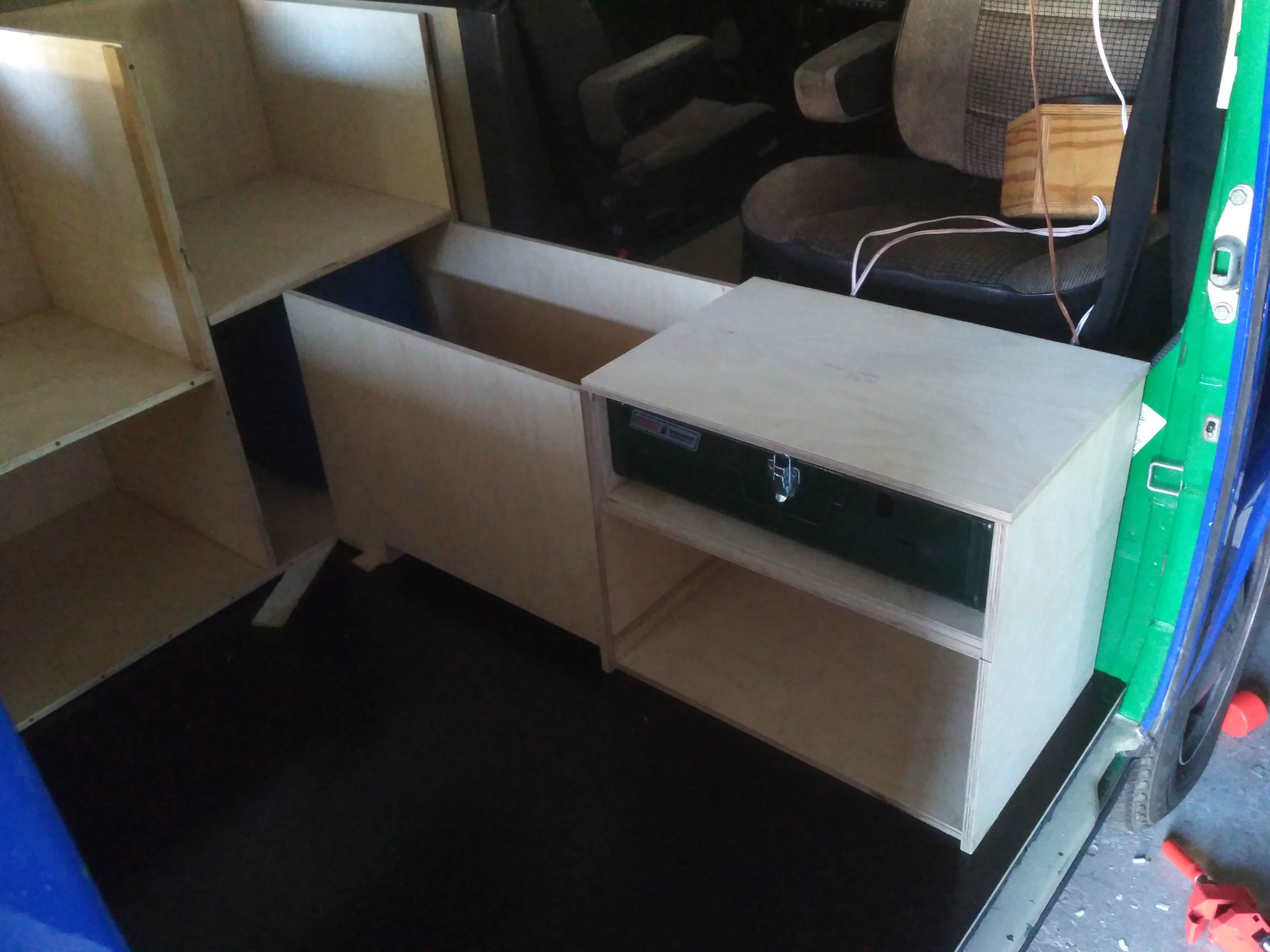

Und die Kiste hinter den Sitzen. Da kommt rechts der Koche rein und sonst ergibt sich das noch..

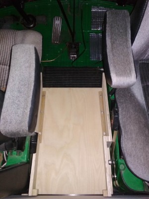

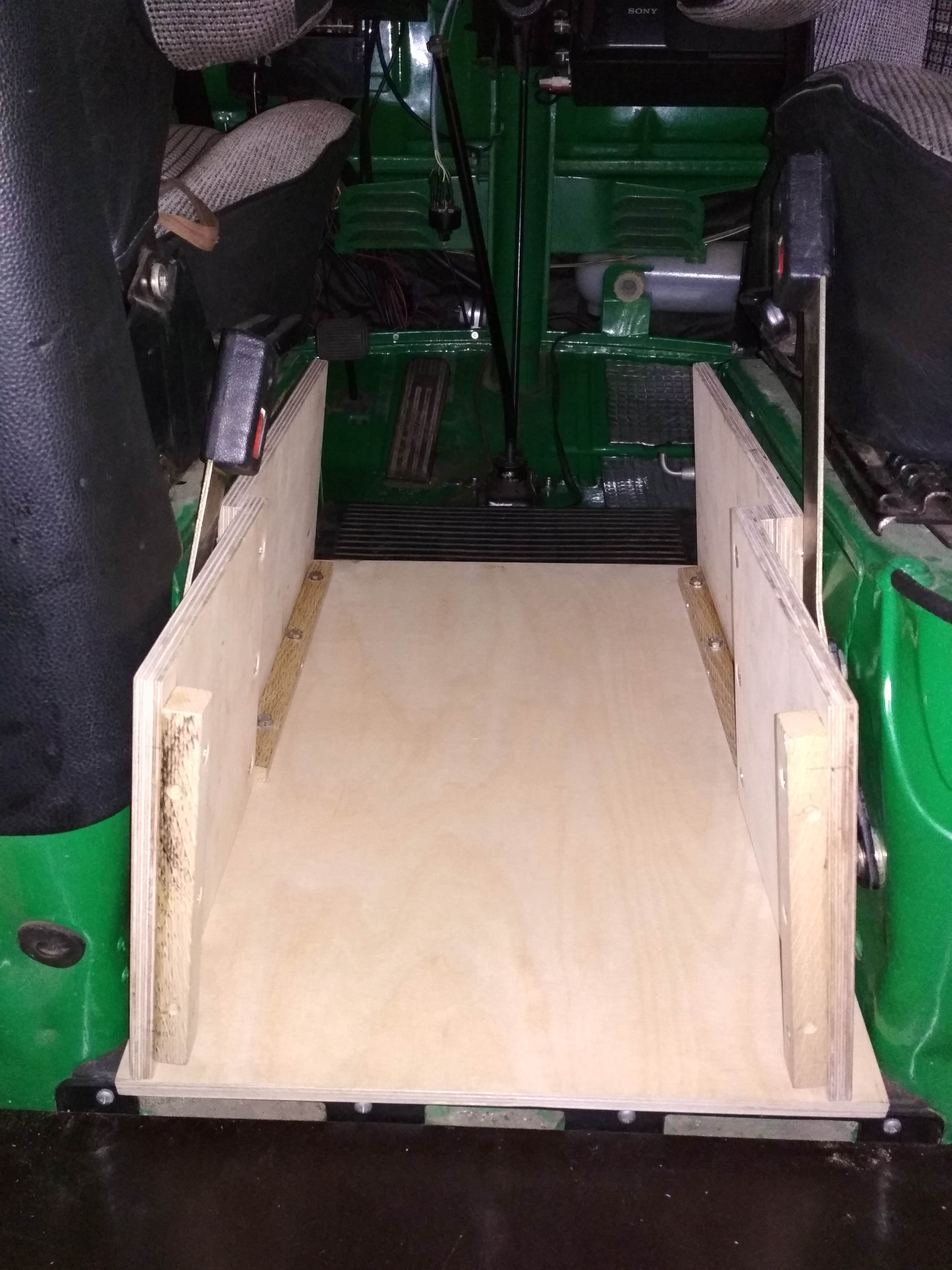

Und noch der Anfang von der Kiste zwischen den Sitzen.. Das wird das Komplizierteste Objekt weil alle Seiten schief sind..

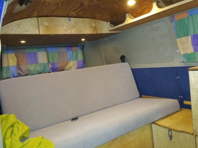

Sodele bei mir gehts langsam an den Einbau der Schränke..

Der Rest kommt im Laufe der Woche..

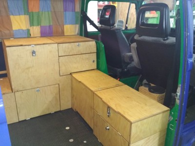

So hier noch die fertigen Schränke
