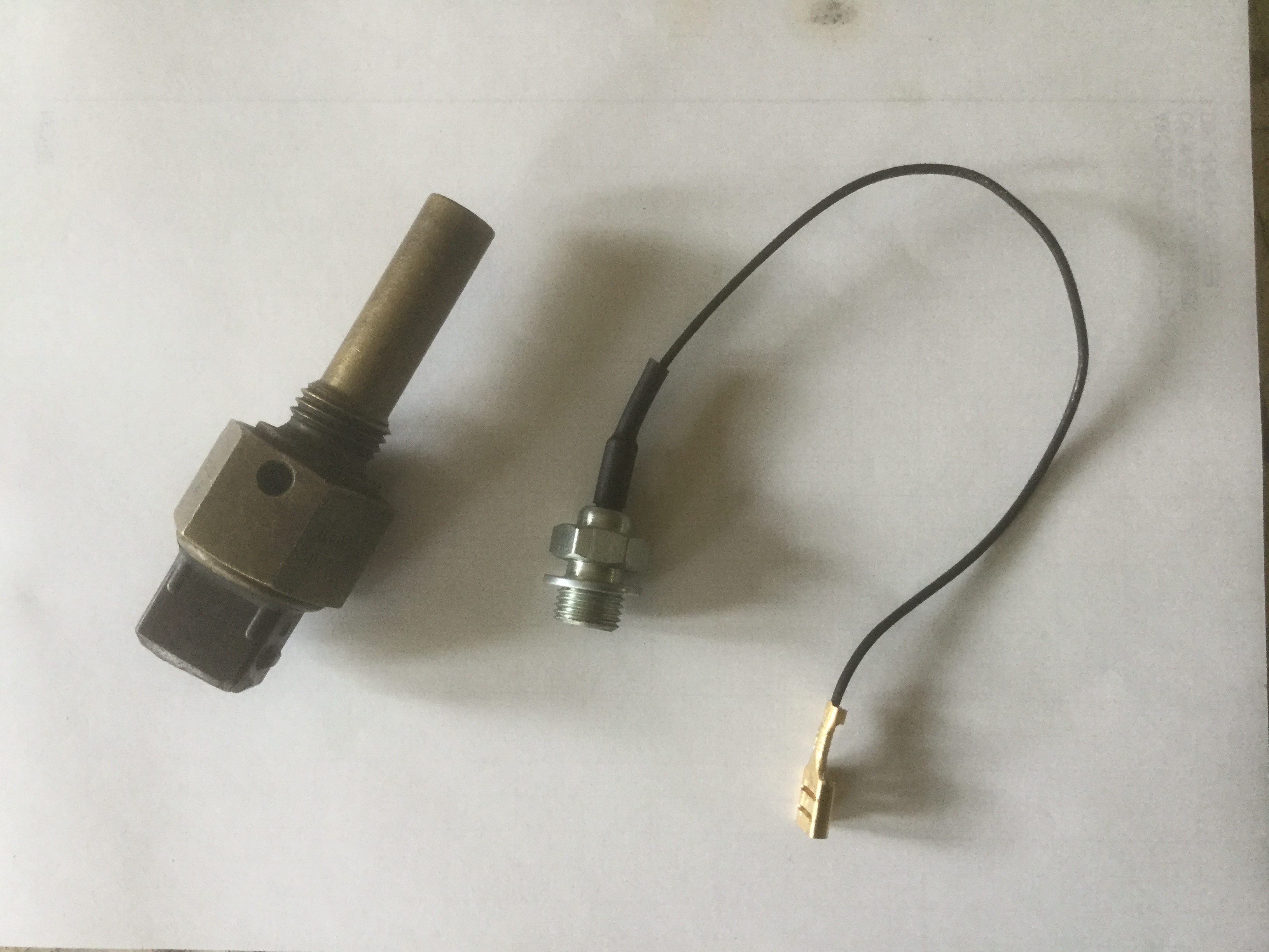

Das der Temperaturfühler auf der anderen Seite ist macht vermutlich nicht so viel aus. Denke es wird da ähnlich warm. Vom Kabelbaum passt es aber nicht so gut.
Eventuell musst du das Kabel verlängern. Habe ich auf jeden Fall schon so laufen gesehen.
Bei mir hat es der Motorbauer auch vertauscht.
Ich habe dann ein passendes Gewinde reingeschnitten und den Fühler an die orginale Stelle gesetzt.
Deine Fühler schauen aber anders aus als meine...

Das wollte ich auch gerade anmerken.T2ab hat geschrieben: ↑22.07.2018 11:09 ....
http://www.ratwell.com/technical/TempSensorII.html
Gruß Christoph
Links Thermozeitschalter, rechts Temperaturfühler II Gruß

mmh Seltsam seltsam. Kabel etc habe Ich nicht. mal sehen was Ich noch an Infos hier bekomme. Würde diese sonst gegen die richtigen tauschen.

den Sensor Fühler habe Ich noch

Deine Temperaturfühler sind alle nicht Original, aber es ist eigentlich egal ob der passende Fühler links oder rechts sitzt.
Passende Fühler gibt es ja wieder. Und so ein M10x1 Gewinde ist recht einfach zu schneiden.
Das würde ich, solange der Motor draußen ist noch eben machen.
