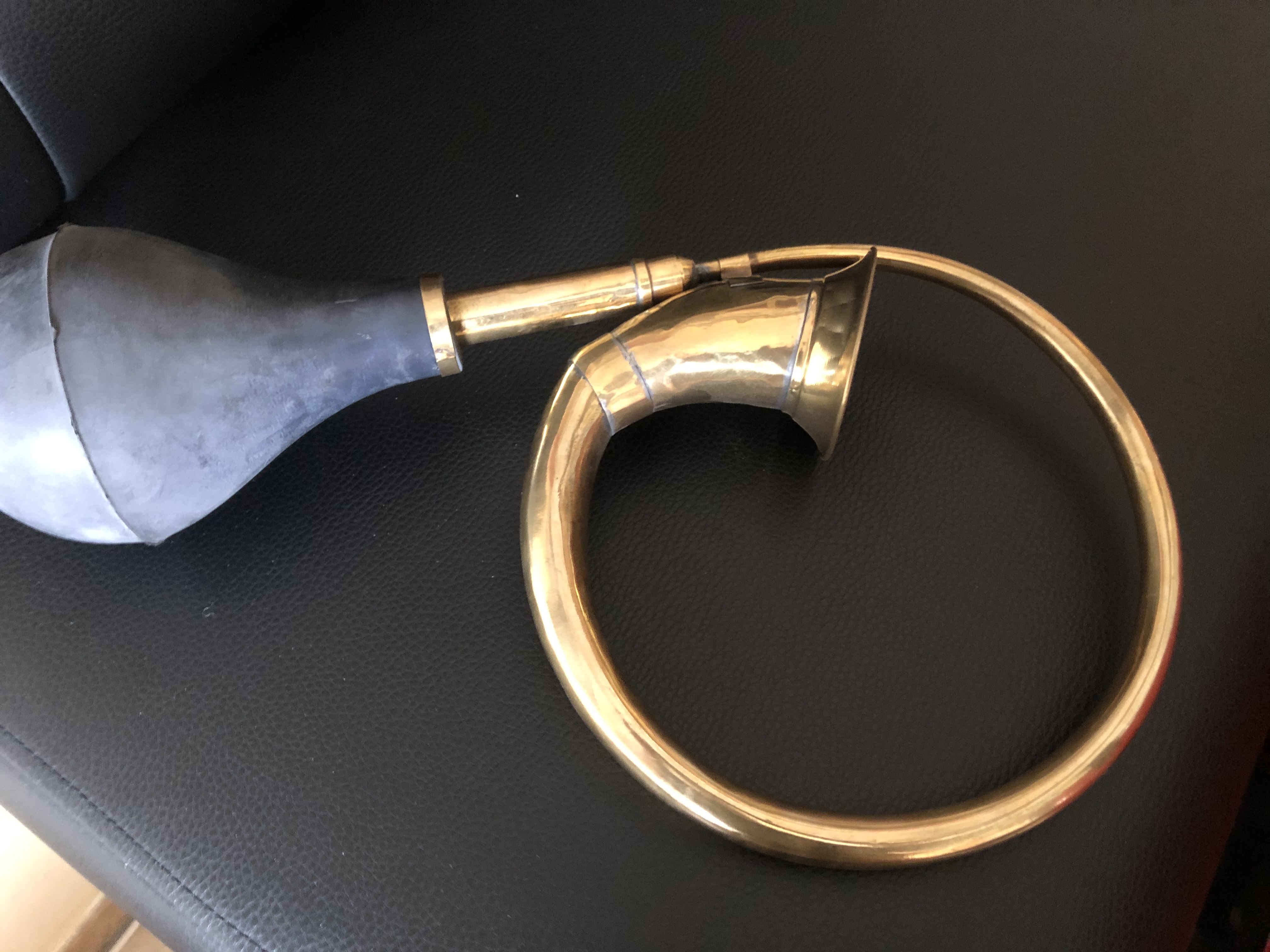

Ich habe alles vorschriftsmäßig wieder eingebaut und die Lenksäule im unteren Bereich zusätzlich mit Schrumpfschlauch isoliert. Das ging auch einige Tage gut, allerdings hupt das Teil jetzt wieder wenn man das Lenkrad stark einschlägt. Habe die Hupe jetzt wieder abgeklemmt und ein anderes Modell lauf dem Armaturenbrett liegen. Bei Bedarf kurbele ich das Fenster runter und hupe damit...
