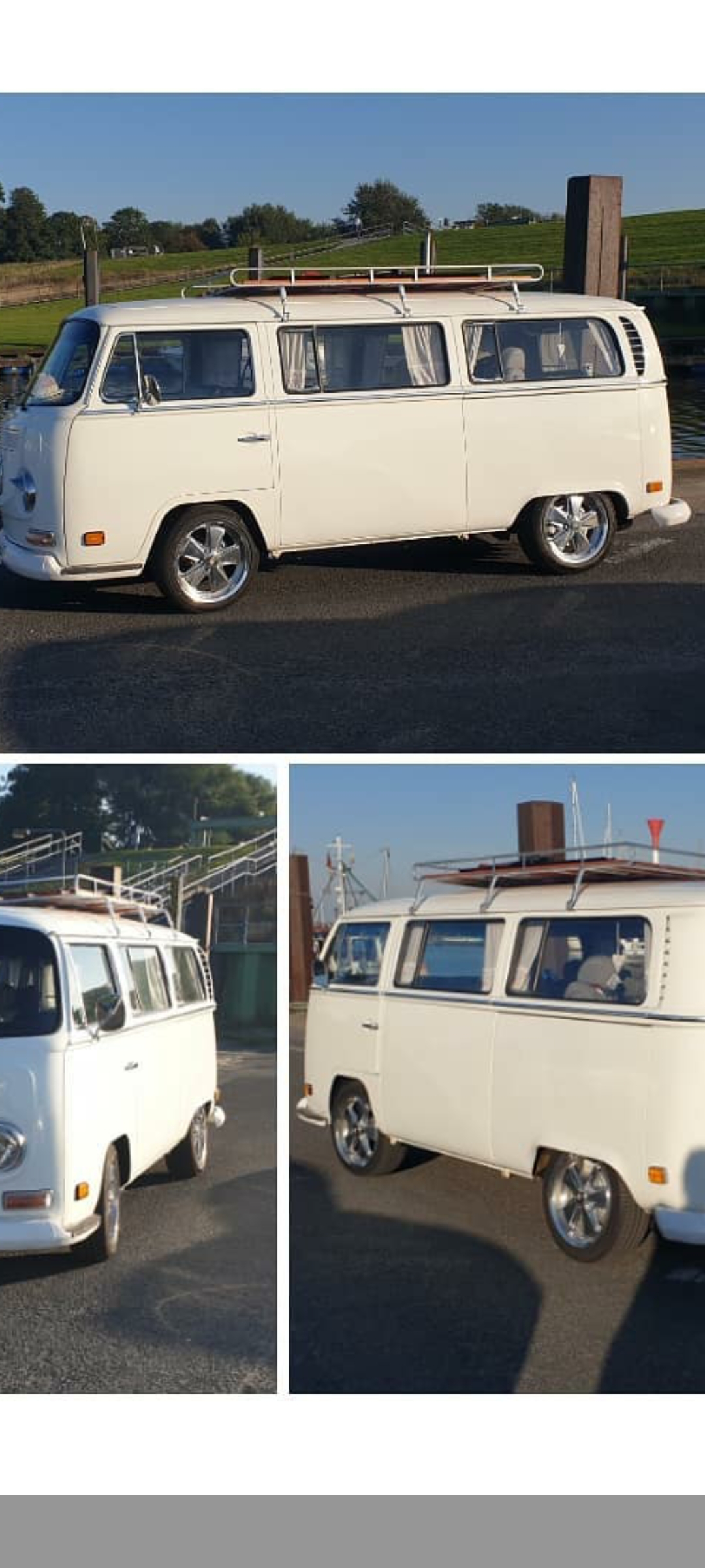

:jump: genau so hätte ich es auch gern. Werden die so eingetragen? Tragindex i. O? Oder gibts die abe gleich mit?
Gruß Jochen
Gruß Jochen :bier:

Weil hier die Maxilite 7x16 genannt worden. Finde die sehr chic!
Wie seht Ihr die Chance diese Felgen mit H-Kennzeichen eingetragen zu kriegen?
Gruß und Danke!

da sehe ich kein Problem, generell werden originalgetreue Repros mit ABE akzeptiert von den meisten Prüfern. Sprich zur Sicherheit mal mit dem TÜV deiner Wahl vorher. Ich hätte als Ersatz für meine originalen Füchse (die habe ich ausgetauscht wegen zu geringer Traglast für 4 Personen plus Anhänger) auch fast die Maxilite gekauft. Bin dann aber doch bei den SSP Gasburnern mit ABE gelandet.
So ein paar Sachen gibts aber noch zu beachten. Vorne würde ich auf jeden Fall die 6x16 nehmen, sonst kommst du zu weit raus, rüstest du dann vorne auf Scheibe um? Wenn ja, welche? Hinten wird es mit Adapterplatten eng bei 7x16, aber für den T2a gibt's ja Trommeln in 5x130 bei CSP.

Ich hab die Maxilite in 6x15 und 7x15 mit 195 und 205er drauf.
Sehen m.M. gut aus, wobei die 6Zoll schöner sind, haben aber für hinten zu wenig Traglast, deshalb hinten 7Zoll. Kotflügel musste aber innen gebördelt werden.

Ich hab 7x17 ssp drauf. Finde sie optisch gut.

Steve hat geschrieben: 24.03.2021 18:12 da sehe ich kein Problem, generell werden originalgetreue Repros mit ABE akzeptiert von den meisten Prüfern. Sprich zur Sicherheit mal mit dem TÜV deiner Wahl vorher. Ich hätte als Ersatz für meine originalen Füchse (die habe ich ausgetauscht wegen zu geringer Traglast für 4 Personen plus Anhänger) auch fast die Maxilite gekauft. Bin dann aber doch bei den SSP Gasburnern mit ABE gelandet.
Das werde ich auf jeden Fall tun. Dazu ist die Investition ja doch ein wenig zu groß, um beim Termin kein OK zu kriegen. :D
Bin gerade am Umbau auf die T2b Bremse rundherum.
Hinsichtlich der 16-Zöller hatte ich Bedenken, ob die Reifendimension durchgehen wird. Ein Niederquerschnittsreifen ist es ja noch nicht unbedingt, oder? Aber schon recht wenig Flanke ggü originaler Bus-Bereifung...
Eventuell werden es aber auch doch die SSP in 15" als guter Kompromiss.
Erstmal das Bremsenthema beenden, dann 14" Stahl drauf und in Ruhe weiterschauen.

Hallo, max. 15 Zoll auf diesen Oldtimer - sonst schauts primitiv aus...siehe oben, den weißen 🤢- meine Meinung😌
