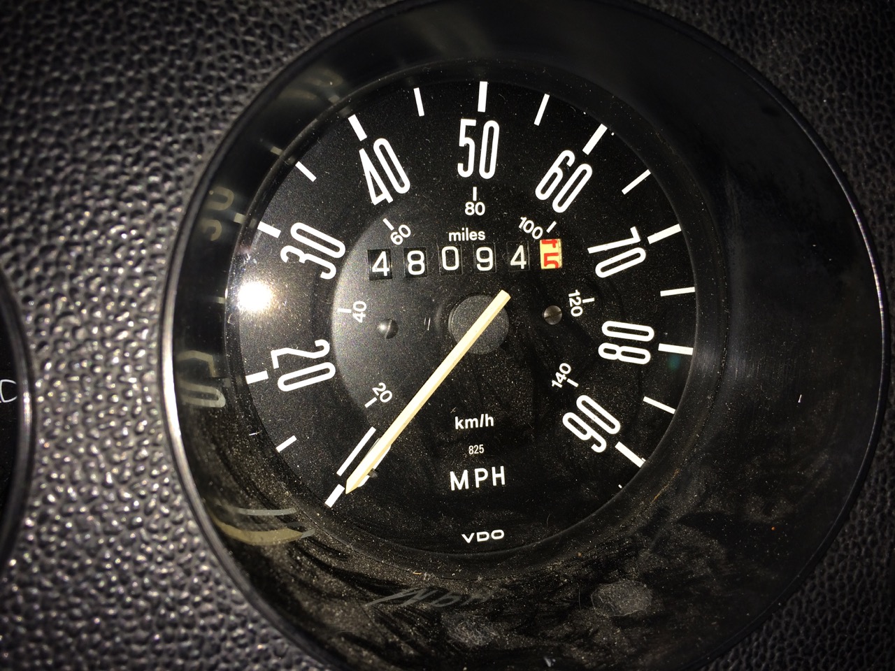

zum Vergleich:
Ein originaler Meilentacho. Aus einem T2b Bj. 78.
Vielleicht hilft es ein bißchen.
