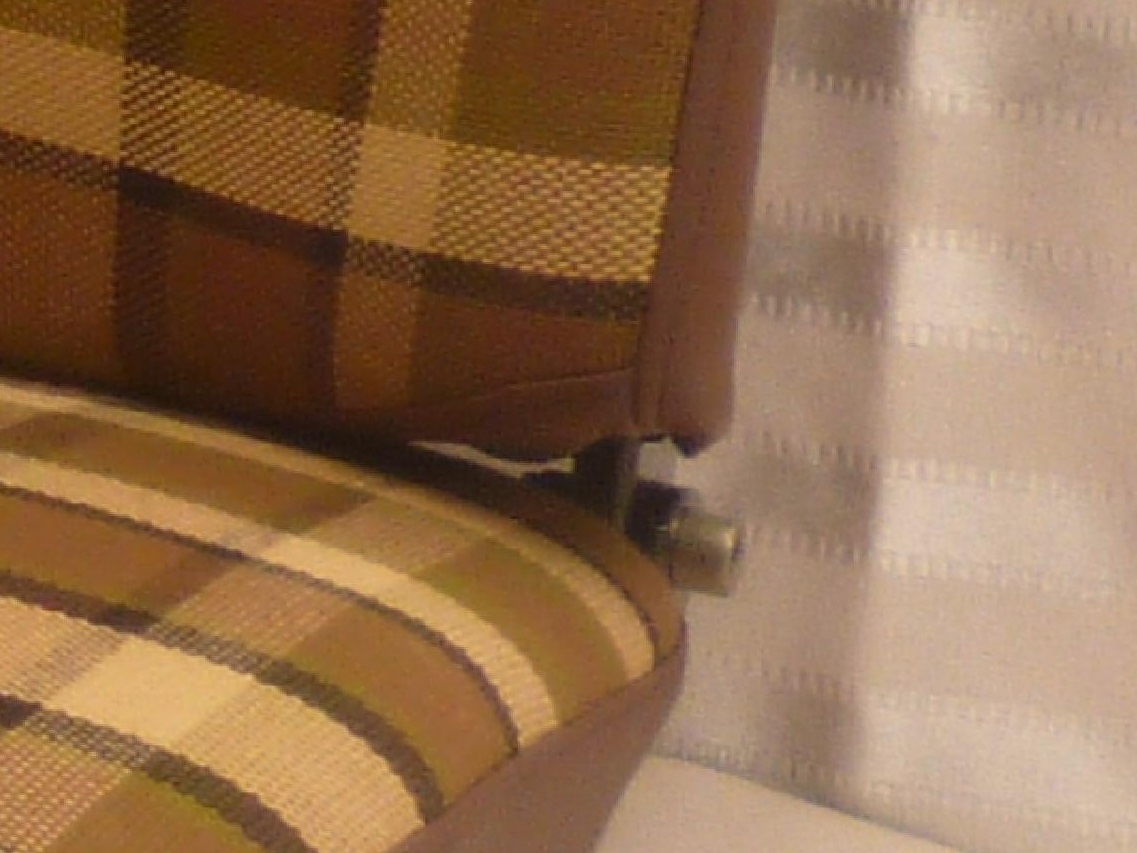

TEH 29920 hat geschrieben: 27.02.2019 08:30 trennt ihr die Sitzhälften wenn ihr die Sitze neue bezieht etc? Trennt ihr die Sitzfläche und die Lehne?
Ja, anders wird wohl nichts draus.
TEH 29920 hat geschrieben: 27.02.2019 08:30 Die sind vernietet - ist keine normale Niete - und wie verbindet ihr nachher wieder die beiden Hälften?
Nieten ausbohren / "wegdremeln". Anschließend hatte ich für den Zusammenbau aus meinem Fundus Inbusschrauben, passende Hülsen sowie Unterlegscheiben neben selbstsichernden Muttern genommen.
Beim Stecksitz waren es wohl 6er und beim Fahrersitz 8er oder gar 10ner Schrauben, hab's leider nicht mehr genau in Erinnerung. Das sollte sich aber ausmessen lassen.
Hier das Beispiel am Stecksitz:

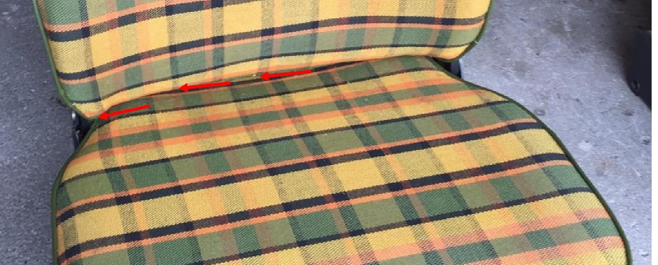

simon-dorner hat geschrieben: 08.04.2019 20:08 Die Sitze sind wieder vom Sattler zurück.
… immerhin schöne Handwerksarbeit. :D
Sorry , aber den Versatz halte ich persönlich für nicht besonders ästhetisch. :?
Na gut, Stoff ist teuer, Verschnitt kostet leider Geld. ...so sind sie eben die sparsamen Auto-Sattler. :mrgreen:
(Im Übrigen auch die seinerzeitigen Hersteller sowie heutigen Nachfertiger. :( )

Norbert*848b hat geschrieben:Moin Simon,
Wär mir nie aufgefallen Bild
War vorher auch nicht besser.
Siehe Bilder, weiter oben.
Sind übrigens noch die original Bezüge.
Da hat keiner am Material gespart Bild
Es wurde nur ein neuer Keder eingesetzt.
Und neu gepolstert.
