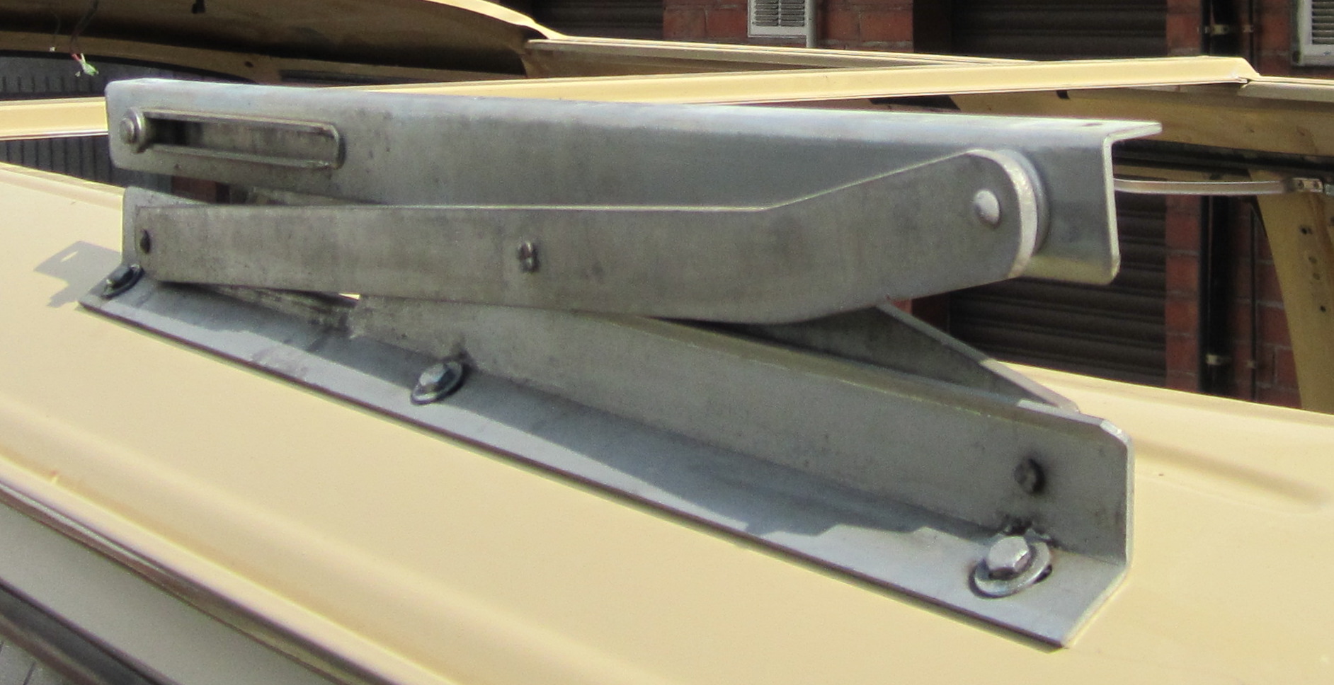

Deine Schiene ist anders aufgebaut als meine.
Deine Lauffläche ist abgekanntet, daher hast Du eine recht breite Laufbuchse. Meine Lauffläche ist einfach aus dem Metall ausgeschnitten und daher nur wenige mm dick.
Ich kann leider grad kein Foto machen, aber man kann es in den vorhandenen Fotos erkennen.
Vermutlich macht in diesem Fall eine Laufbuchse aus Metall mehr Sinn.

Hallo Christoph, ich hab ein 77er Modell. Vielleicht haben die Jungs von Westfalia da was verbessert.
Da Du keine Abkantung in der Führung hast, ist die natürlich um Welten weniger stabil. Dafür ist das Richten für den Schlosser ein wenig einfacher
Nach dem Richten ein kleines Knotenblech so ca. 8x3mm bischen länger als der Schlitz eingeschweißt, würde die Stabilität stark erhöhen, da deine Schienen ja schon überstreckt und wieder zurückgebogen sind und deshalb Abstriche in der Festigkeit erlitten haben.
Jedenfalls rentiert sich beim Preis der Neuteile ein wenig Bastelarbeit.
Viel Erfolg und Grüße, Ralph

Hallo Christoph,
da der Bulli (T2B, Bj78) gerade vor der Türe steht habe ich auch mal ein paar Fotos von meinen Scheren gemacht.
Sorry für die schlechte Handy-Fotoqualität.
Ich hätte die Bilder auch gerne mit der Forumssoftware hochgeladen, es hat aber mal wieder nicht funktioniert. ( ...kann die Größe nicht ermitteln, zeigt aber 393kb Größe an?)
Ich hoffe es hilft.

Hallo Hilmar,
Vielen Dank für die Bilder.
Es scheint sich um die gleiche Laufschiene wie oben zu handeln.
Auf jeden Fall deutlich robuster als meine Schiebe, da die breitere Laufschiene ein "einfressen" des Lagers verhindert.

Hier auch noch mal ein Bild das ich gefunden habe:
Das war mir zumindest bei den Bildern der aktuellen Anbieter aufgefallen.
Ich habe die Vermutung, das die Scheren ohne breite Laufbuchse die Repros sind, die man für rund 300€ kaufen kann.

Ich glaube eher, es gab drei Ausführungen und die Nachbauten orientieren sich an der einfachsten.
https://www.thesamba.com/vw/forum/viewt ... ?p=6629827
Hier zu sehen.
Gesendet von meinem ANE-LX1 mit Tapatalk
Hier zu sehen.
