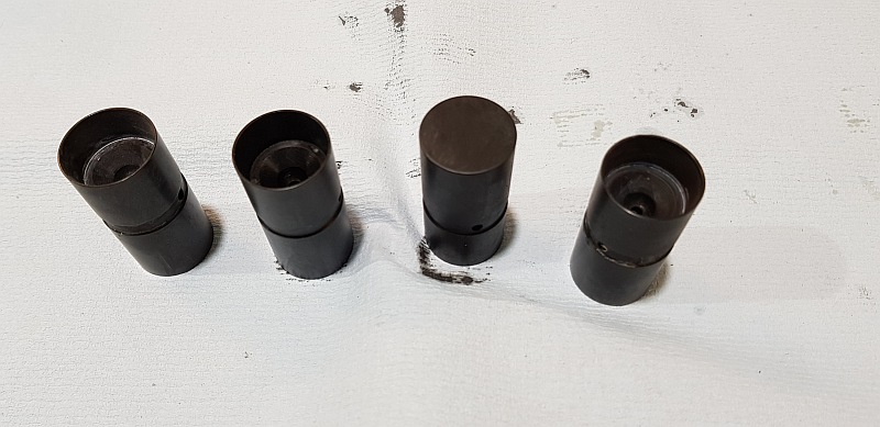

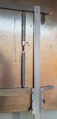

ich denke die kurzen Stangen waren die originalen vom CU (hydraulischer Ventilspielausgleich) die sind kürzer als bei den starren Stößeln.
Das war jetzt nicht der Grund, ich hatte nur den Block vom CU genommen.
Die Differenz ist wohl eine Summe aus: Nockenwelle mit mehr Hub (12,74 mm), neuen Stößeln, bearbeiteten Köpfen und Elefantenfüßen. Ich habe einfach versucht bei halbem Ventilhub den Kipphebel waagrecht in Bezug zum Ventil einzustellen.

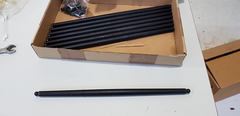

Ich plane für meinen Motor auch eine Hubraumerhöhung durch eine andere Kurbelwelle. Habt ihr eine Einschätzung, ob bei 78mm Hub und identischem Nockenhub + Orginalstößel eine Anpassung der Stößelstangen erforderlich ist?

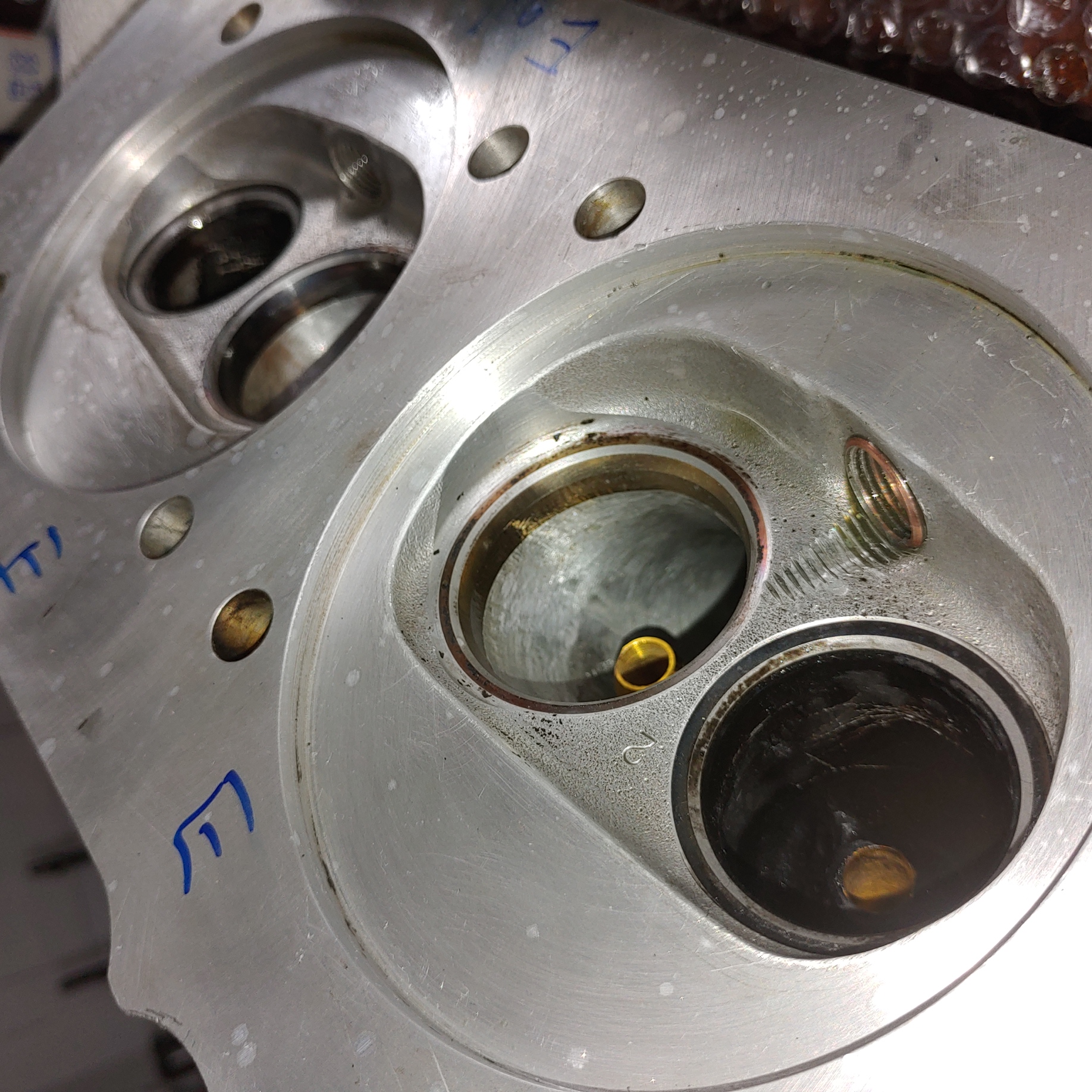

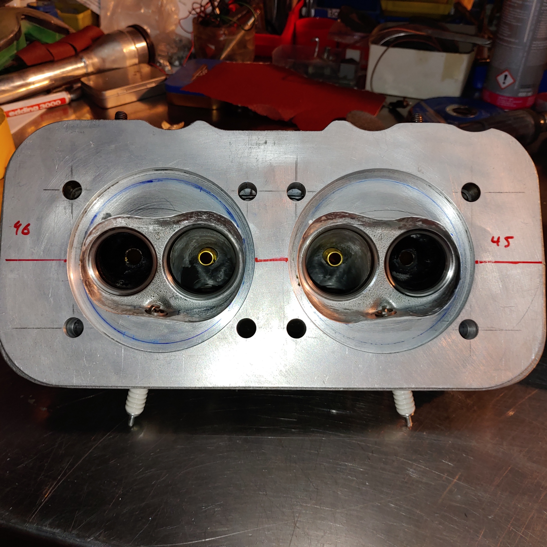

Also Aktuelle Lage habe den Brennräumen etwas ausgenommen von 44 ccm auf 46.9 plus meine ventiltschen sind 2.2ccm ergibt 49.1 ccm
Mit nun 3.75 mm unterlegscheiben komme ich auf 1.43mm kolbenrückstand je nach zylinder bis 1.52 also 0.9 mm diverenz an der Gehäueauflagen.
Nun das würde eine ziemlich heftige verdichtung geben.
Ca 10.49 mit dem kleinsten gerechnet.... Jetz die idee 4mm unterlegen dann wäre ich am kleinsten bei 10.21 verdichtung.
Oder wider die 4.5mm ergäbe verdichtung 9.7 bei KR 2.18
2.18 immer noch viel KR oder? Ich war vor Brennraumbearbeitung sogar auf 2.7 KR für die 9.7 verdichtung.
Es soll ja ein langlebiger Bus motor werden...
Eure Meinung? Brennraum nich mehr bearbeiten damit der KR kleiner wird? Wieviel darf mann da noch rausmeisseln damits nicht zu wie soll ich sagen an gewissen stellen dünn wird.... Bei Einlassventil richtung zur zündkerze ist s ja schon tief und wenn ich aussen schaue gehlts bei der tiefe dort bei den kühlrippen azch nach innen wieviel schätzt ihr mm material sollte minimum noch vorhanden sein???

Köpfe vorher und nachher

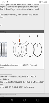

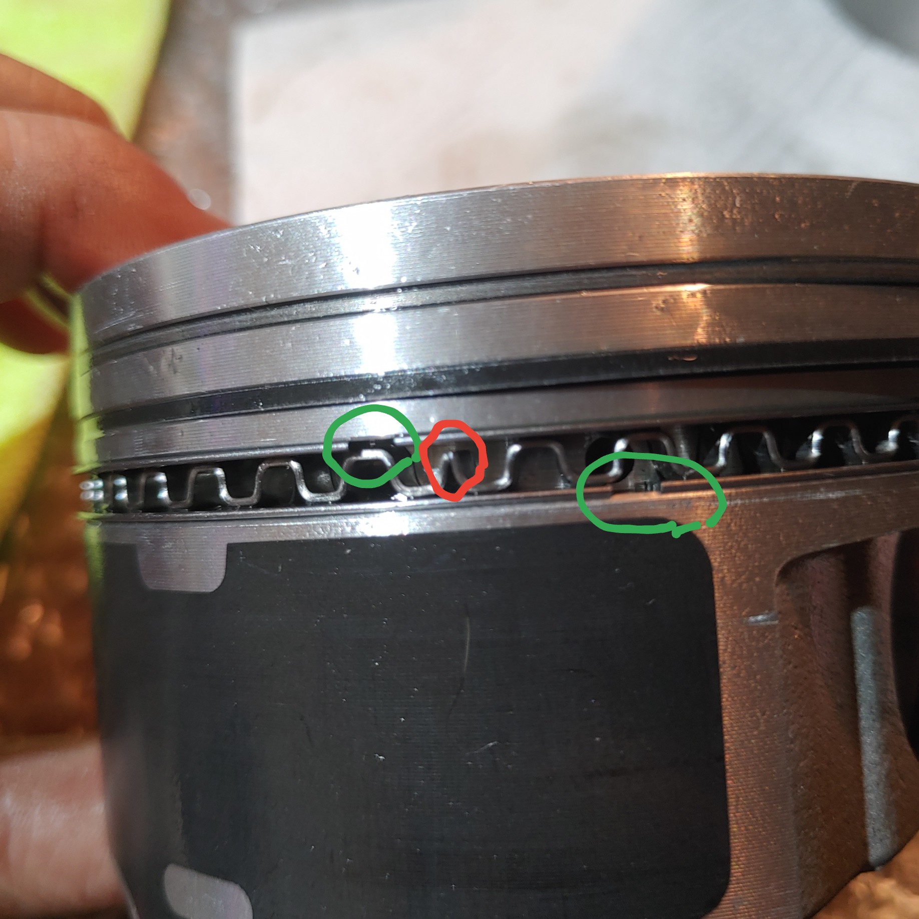

Und danach noch die Frag wie genau kolbenringe drehen die öffnungen vom 3teiligen ölabstreifring wohin? Wo hin der inneregezackte wo er zusammen kommt?
Dann die wohin der spalt vom 1. kompressionsring und wo der mittlere ring?
So???
So???
Wohin mit diesen 2 grünnen splaten und dem rotmarkierten wieviel uhr?
Kopf nachher
Kopf nachher
Kopf vorher
Kopf vorher

Holly hat geschrieben: 01.03.2020 11:37 Habt ihr eine Einschätzung, ob bei 78mm Hub und identischem Nockenhub + Orginalstößel eine Anpassung der Stößelstangen erforderlich ist?
Ohne wenn und aber: Ja, sobald irgendwelche Nockenwellen mit mehr Hub oder Zylinder mit anderer Länge (sei es durch Unterlegringe) verbaut werden, muss man die Stößelgeometrie wieder in Ordnung bringen.
Und das geht am Besten mit einer Verstellbaren Stößelstange. Da muss man so lange experimentieren, bis die Geometrie wieder stimmt.
Je weiter man vom Seriensetup entfernt ist, desto mehr muss man fummeln, das die Kippphebelgeometrie wieder stimmt.

Sanderinchen hat geschrieben: 01.03.2020 15:28 Köpfe vorher und nachher
Da geht noch einiges! Der Ringspalt kann noch bisschen Nacharbeit gebrauchen und die Brennräume insgesamt noch bisschen Liebe beim verrunden.
.......rechts und links der zündkerze ist noch jede menge zum wegfräsen wenn du noch mehr brennraum benötigst....Schau dir einen 914 kopf an da ist das so gemacht!
auf der anderen seite brauchst du aber auch noch etwas quetschkannte...also nicht zu viel wegmachen...
