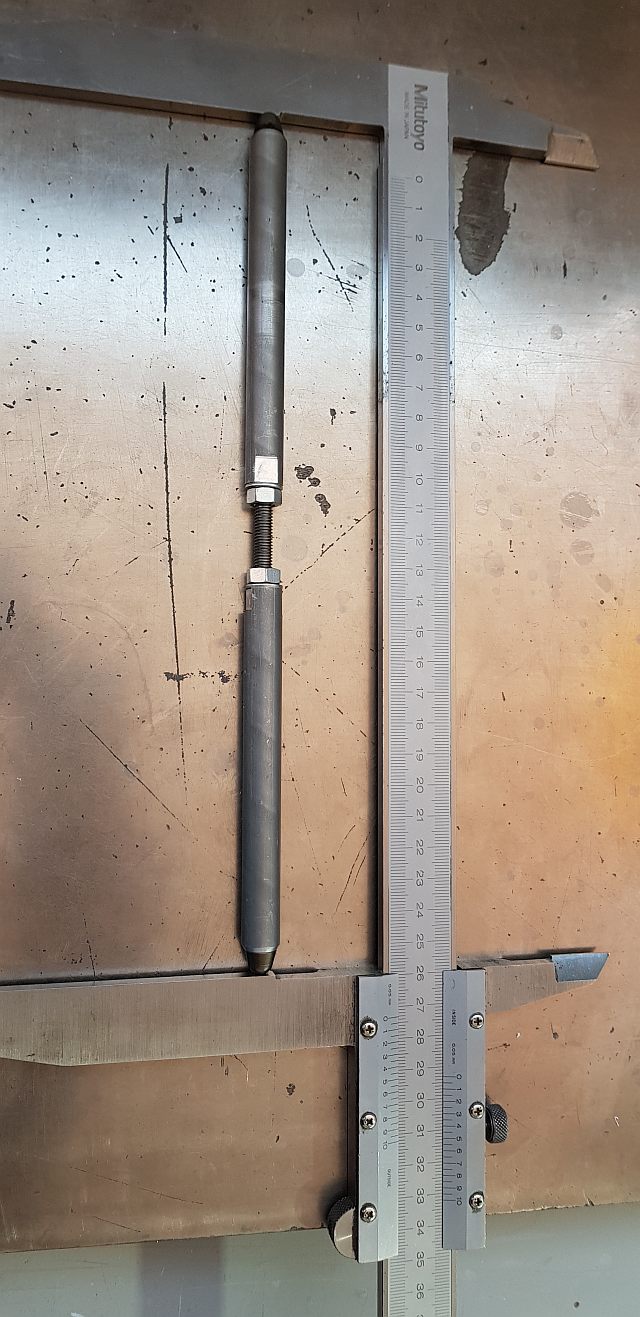

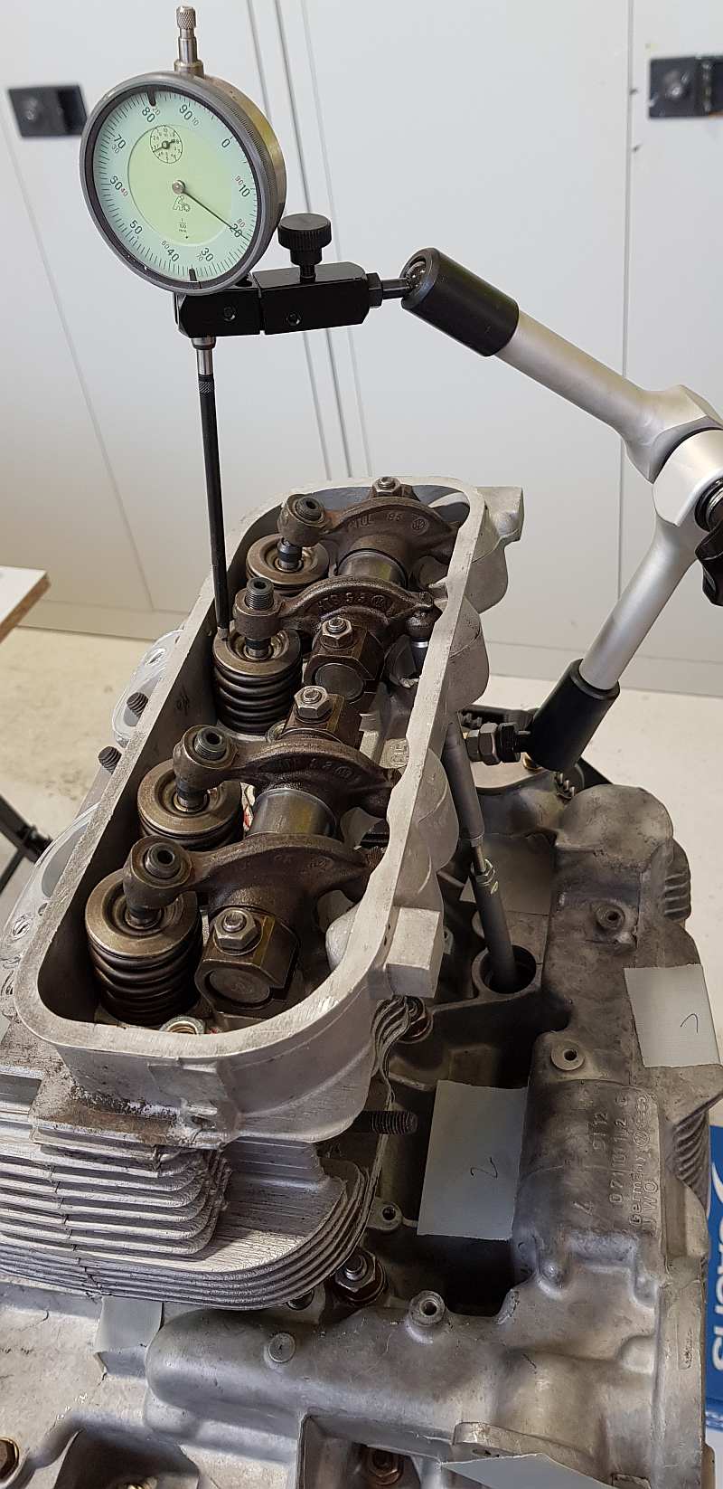

schrauberger hat geschrieben: 29.02.2020 21:48 Hallo Holly, ich hoffe darauf auch antworten zu dürfen :D
ich denke die kurzen Stangen waren die originalen vom CU (hydraulischer Ventilspielausgleich) die sind kürzer als bei den starren Stößeln.
Das war jetzt nicht der Grund, ich hatte nur den Block vom CU genommen.
Die Differenz ist wohl eine Summe aus: Nockenwelle mit mehr Hub (12,74 mm), neuen Stößeln, bearbeiteten Köpfen und Elefantenfüßen. Ich habe einfach versucht bei halbem Ventilhub den Kipphebel waagrecht in Bezug zum Ventil einzustellen.
Gruss,
Uli

Ich plane für meinen Motor auch eine Hubraumerhöhung durch eine andere Kurbelwelle. Habt ihr eine Einschätzung, ob bei 78mm Hub und identischem Nockenhub + Orginalstößel eine Anpassung der Stößelstangen erforderlich ist?

Holly hat geschrieben: 01.03.2020 11:37 Habt ihr eine Einschätzung, ob bei 78mm Hub und identischem Nockenhub + Orginalstößel eine Anpassung der Stößelstangen erforderlich ist?
Ohne wenn und aber: Ja, sobald irgendwelche Nockenwellen mit mehr Hub oder Zylinder mit anderer Länge (sei es durch Unterlegringe) verbaut werden, muss man die Stößelgeometrie wieder in Ordnung bringen.
Und das geht am Besten mit einer Verstellbaren Stößelstange. Da muss man so lange experimentieren, bis die Geometrie wieder stimmt.
Je weiter man vom Seriensetup entfernt ist, desto mehr muss man fummeln, das die Kippphebelgeometrie wieder stimmt.
