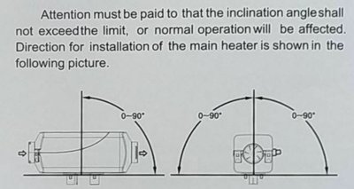

Randy02 hat geschrieben: 08.10.2020 19:46 Btw: Darf man die Eberspächer 90* gedreht einbauen? Die Webasto leider nicht. Ich muss die Abgänge unten haben.
Moin Magnus,
in meiner Bedienungsanleitung steht, dass sie um 90° auf beide Seiten gekippt werden darf. Nur nach oben dürfen die Anschlüsse nicht gehen.
Ja. Bei der Webasto in der Dieselversion darf man das auch. Die Benzinversion darf nur in 0° eingebaut werden.

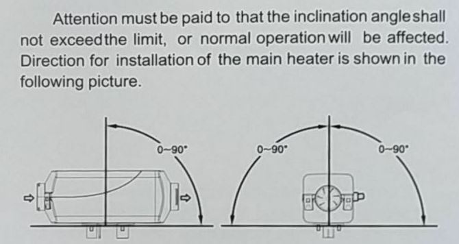

Sytronic1987 hat geschrieben: 12.10.2020 14:45
Moin Magnus,
Marvin
Hallo Marvin,
ich habe auch eine 5 KW Chinaheizung. Die Anleitung ist komisch übersetzt, gerade was die Einbaulage angeht. Könnte man die Heizung um 90 Grad zur Seite drehen, würde dort beidseitig etwas von 0-180° stehen. So wie Du die Heizung verbaut hast, wird der Brennraum mit unverbrantem Diesel und Kondensat vollaufen. Sie wird stinken, qualmen und auf Störung gehen. Die Abgasöffnung MUSS nach unten zeigen damit diese Flüssigkeiten den Brennraum verlassen können.
Ich werde meine Heizung im Bereich der Vorderachse verbauen.
"Es muss darauf geachtet werden, dass der Neigungswinkel den Grenzwert nicht überschreitet, da sonst der normale Betrieb beeinträchtigt wird."
