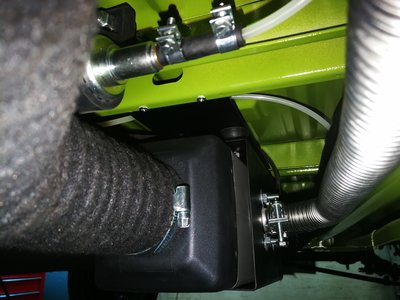

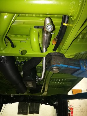

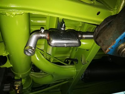

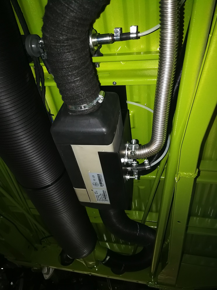

ich habe die Standheizung bei mir in den Schlauch zum hinteren Ausströmer gebaut. Wenn ich die Heizklappen hinten schließe habe ich eine Umluft Heizung und wenn ich sie offen habe saugt er Frischluft von hinten an. Platz ist dort genug und ich konnte sie verbauen, ohne in den Boden zu bohren. Für die Befestigung habe ich die Querträger genommen und einen eigenen Halter gebaut mit einer 3 Punkt Gummi Entkopplung. Generall sind die Standheizung, die Benzinpumpe und der Auspuff mit Schalldämpfer komplett entkoppelt. Mein Hallenmitbewohner mit neuem T6 Camper war ganz neidisch wie leise meine Standheizung läuft
Lange Rede kurzer Sinn, Bilder sagen mehr als 1000 Worte
Marvin
Marvin

Hallo Marvin das ist aber sehr gefährlich was du da gemacht hast. An sich schöne Idee aber wenn du aus dem Heizungsstrang deine warmluft ansaugst und der Motor läuft nicht dann erzeugst du Unterdruck in dem Rohr zu deiner Heizung. Über die Heizungsklappen ziehst du dir dann die Abgase deiner Standheizung an.Dein Abgasrohr der Heizung geht unter den Bus und auch relativ weit hinten sodass du dir Abgase auch über Motorraum anziehen kannst.
Bitte überleg dir das nochmal genau.
Gruß Jochen
Gruß Jochen

Ich wollte damit andeuten das die Luft nicht nur an den Heizungsklappen und dem Motorraum sondern auch an irgendwelche Undichtigkeiten an den Anschlüssen am Wärmetauscher etc angesaugt wird.Sytronic1987 hat geschrieben: ↑08.10.2020 19:27 Moin Jochen,
Ich kann dir nicht folgen. Wo soll ein Unterdruck entstehen, wenn alle Rohre offen sind?
Marvin
Du holst dir Luft aus jeder kleinen Ritze/Undichtigkeit der Schläuche/Anschlüsse zwischen deiner Standheizung und dem Motorraum und die Luft ist mit den Abgasen der Heizung vergiftet.
Besonders wenn du die Heizungsklappen am Hebel im Armaturenbrett zu machst, machen die zur Umgebung auf. Jetzt saugst du die Luft bzw Abgase unter deinem Bus an.
