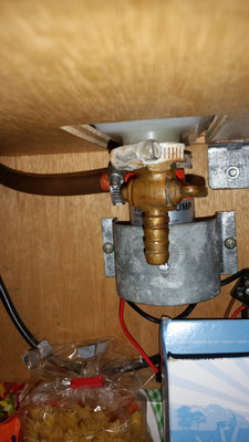

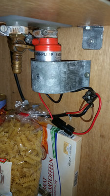

war noch beim Bus, hier die Bilder der Pumpe.
Ich hoffe sie helfen dir weiter.
Zur Verschaltung:
Masse ist in der Nähe vom Schrank direkt an der Karosserie angeschlossen und über die Lüsterklemme direkt mit der Pumpe verbunden. Plus geht in den Schrank, zum Schalter nach oben und von dort über die Lüsterklemme und die fliegende Sicherung (4A) an die Pumpe.
Zur Verschaltung:

Hallo Stephan,
na klar hilft das weiter, vielen vielen Dank
Die Pumpe hängt also frei in dem Bügel und ist quasi "nur" durch diesen geschützt? Keine Geräuschdämpfung/Schaumstoff um die Pumpe drumherum?
Das mit der Sicherung ist wichtig, die scheint bei mir incl. einem Stückchen Kabel verschwunden zu sein
Schade das man auf dem Bild nicht die Etage weiter oben sieht, wo der Knopf mit Kabel und die Anschlüsse vom Wasserhahn liegen. Wie der Knopf da halten soll ist mir noch nicht ganz klar. Da scheint ja auch noch sowas wie ein kleiner seitlicher Haltewinkel zu sein, der vielleicht damit zu tun hat?
Wenn Du bei Gelegenheit davon noch ein/zwei Bilder machen könntest, wäre ich sehr dankbar.
Hat es eigentlich einen bestimmten Grund warum bei Dir kein Ablaufschlauch an dem Ablasshahn montiert ist?
Gruss und nochmals Danke
