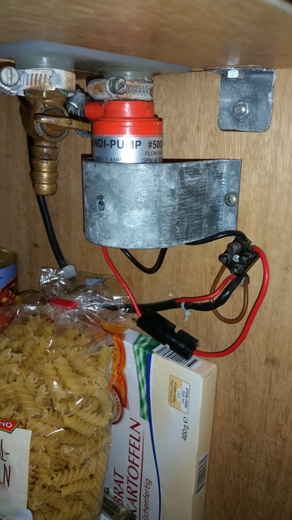

Habe aber trotzdem noch den Bilderwunsch was die Spülenanschlüsse angeht. 🤷‍♂️
Insbesondere wie z.B. die Pumpe original befestigt/angeschlossen ist und auch wie der kleine Bedienknopf (von unten?) befestigt ist, da bei mir lose....
Vielleicht kann mir jemand diesen Wunsch erfüllen? 🙏

Moin Matthias,
ich kann dir Bilder von meinem 75er machen, der hat dieselbe Pumpe und nen ähnlichen Tank. Da solltest du sehen wie das angeschlossen ist. Ich kann dir nur nicht versprechen, dass ich das schon heute Abend schaffe. Der kleine Drehschalter wird bei mir einfach von oben in die Öffnung am Wasserhahn gesteckt und hält über die kleine Klammer unten am Schalter.
Verkabelt ist das so, dass dieser einfach +12V zur Pumpe schaltet. Also eigentlich ganz simpel. 12V Dauerstrom und Masse sind vom Kühlschrank komment in den Schrank gelegt.
Die Pumpe wird von unten in den Tank geschraubt und saugt an der tiefsten Stelle an. Der seitliche Anschluss der Pumpe geht dann zum Wasserhahn. Ich musste bei mir die Pumpe noch etwas mit Teflon-Band zusätzlich Abdichten, dass an der Verbindungsstelle alles dicht ist. Der Metall-Bügel im Schrank soll die Pumpe schützen, dass sie nicht beim Verstauen von Sachen beschädigt wird und am Stutzen abbricht.
Da musst du auch etwas aufpassen, der Kunststoff kann etwas brüchig sein.
Du solltest auch die Pumpe vorher testen. Meine lief anfangs etwas schwer. Dann habe ich von hinten in das Gehäuse eine Bohrung gesetzt und dort Sprühöl reingesprüht, dass die Lager des Motors wieder gängig werden. Seitdem läuft die wieder richtig gut.

war noch beim Bus, hier die Bilder der Pumpe.
Ich hoffe sie helfen dir weiter.
Zur Verschaltung:
Masse ist in der Nähe vom Schrank direkt an der Karosserie angeschlossen und über die Lüsterklemme direkt mit der Pumpe verbunden. Plus geht in den Schrank, zum Schalter nach oben und von dort über die Lüsterklemme und die fliegende Sicherung (4A) an die Pumpe.
matthias_vwauto

Hallo Stephan,
na klar hilft das weiter, vielen vielen Dank 👌💪
Die Pumpe hängt also frei in dem Bügel und ist quasi "nur" durch diesen geschützt? Keine Geräuschdämpfung/Schaumstoff um die Pumpe drumherum?
Das mit der Sicherung ist wichtig, die scheint bei mir incl. einem Stückchen Kabel verschwunden zu sein 😳
Schade das man auf dem Bild nicht die Etage weiter oben sieht, wo der Knopf mit Kabel und die Anschlüsse vom Wasserhahn liegen. Wie der Knopf da halten soll ist mir noch nicht ganz klar. Da scheint ja auch noch sowas wie ein kleiner seitlicher Haltewinkel zu sein, der vielleicht damit zu tun hat?
Wenn Du bei Gelegenheit davon noch ein/zwei Bilder machen könntest, wäre ich sehr dankbar. 😊
Hat es eigentlich einen bestimmten Grund warum bei Dir kein Ablaufschlauch an dem Ablasshahn montiert ist?
