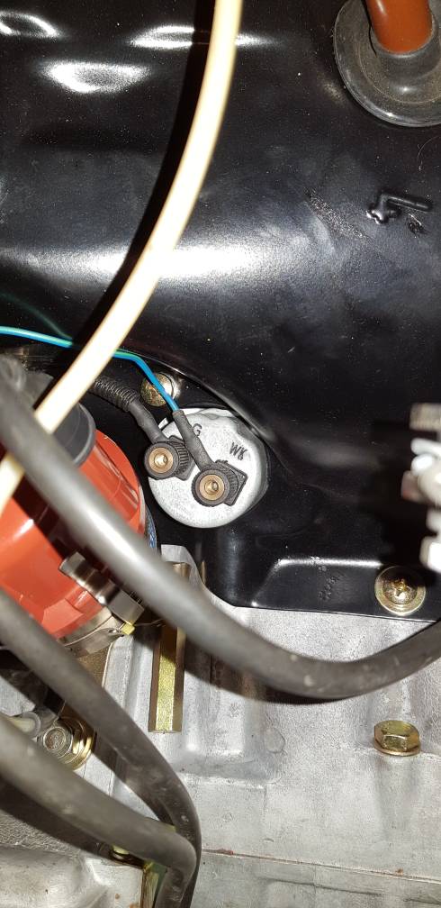

Hallo Jan und Norbert,
vielen Dank für die schnelle Hilfe. Nun weiß ich wenigstens, dass den richtigen Geber und das passende Instrument mit 5 bar habe und ich noch auf dem richtigen Weg bin. Ich werde gleich den Verteiler ausbauen und dann müßte ich eigentlich das Blech in der Hand haben. Alles andere ist schon abgebaut.

Hier kannst Du die Position sehen. Das Blech muss aber ausgeschnitten werden.

Ich habe das Blech eingebaut mit dem Dremel bearbeitet. Eine starke Absaugung daneben legen und das Montageloch vom Öldruckgeber dicht mit Gummistopfen verschließen, damit keine Metallspäne in den Motor kommen.
