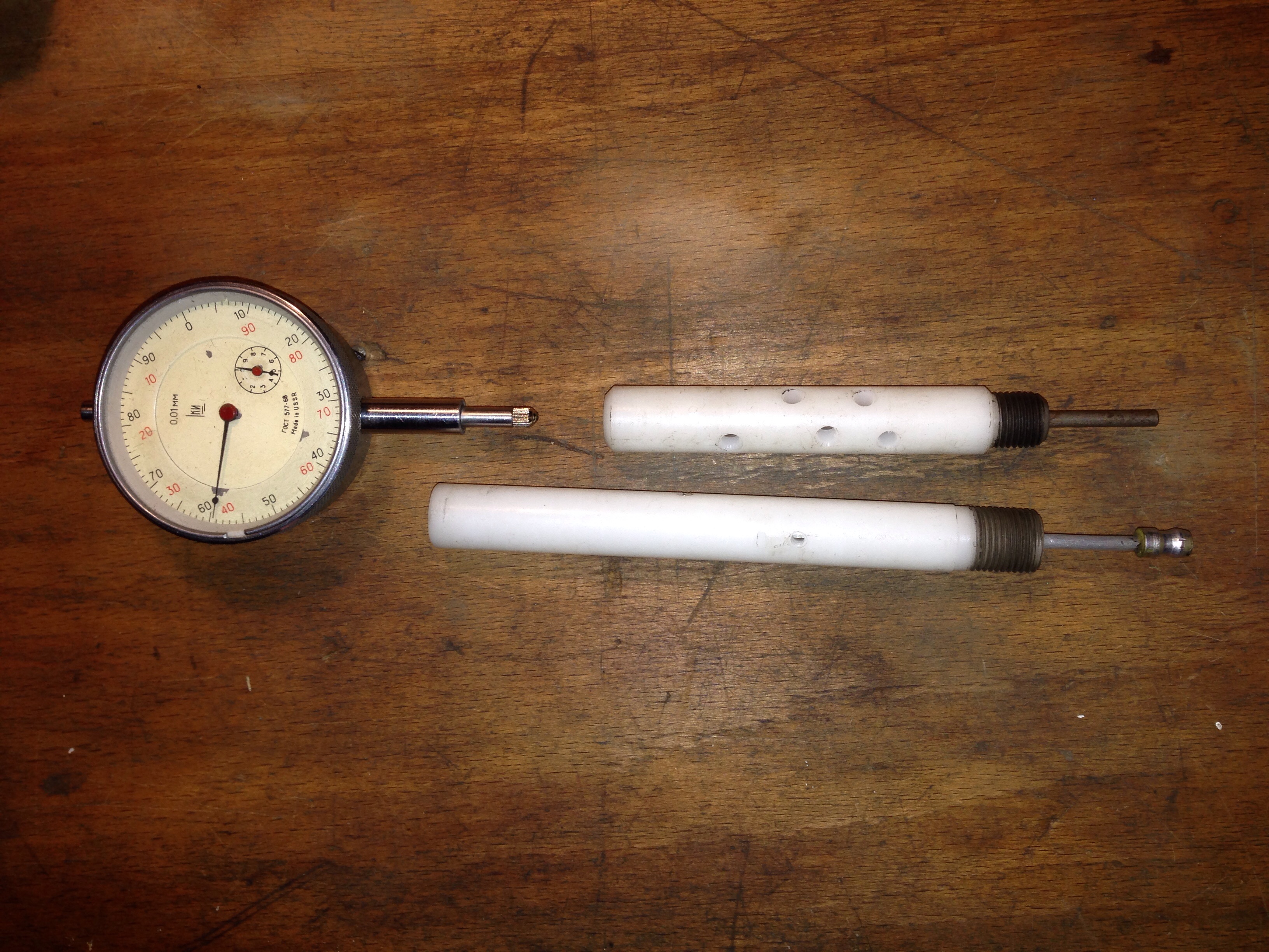

Den OT bestimme ich mit einem selbstgebauten "Spezialwerkzeug" von dem ich mir im Lauf der Zeit schon mehrere für versch. Kerzengewinde gedreht hab.

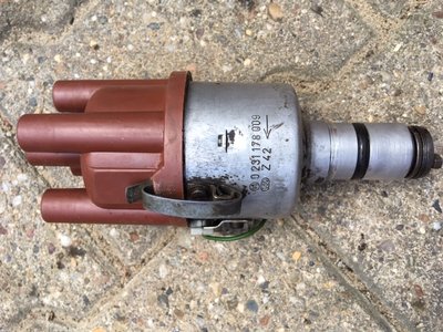

Im Zuge der Fehlersuche habe ich dann auch noch den Verteiler getauscht, da Fliehkraftverstellung an dem alten Verteiler ohne Funktion war.
Da der neue 009er einen veränderten ZZP für den 3. Zylinder hat ("Hitzeschutz"), schien mir dies eine gute Idee.
Der O-Ring auf der Verteilerwelle ging äußerst stramm in die Bohrung, aber dann passte alles gut - Kabel ran, Zündung an und....

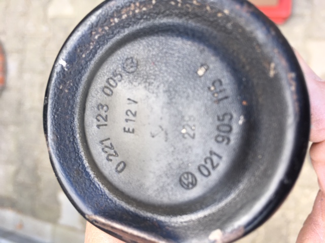

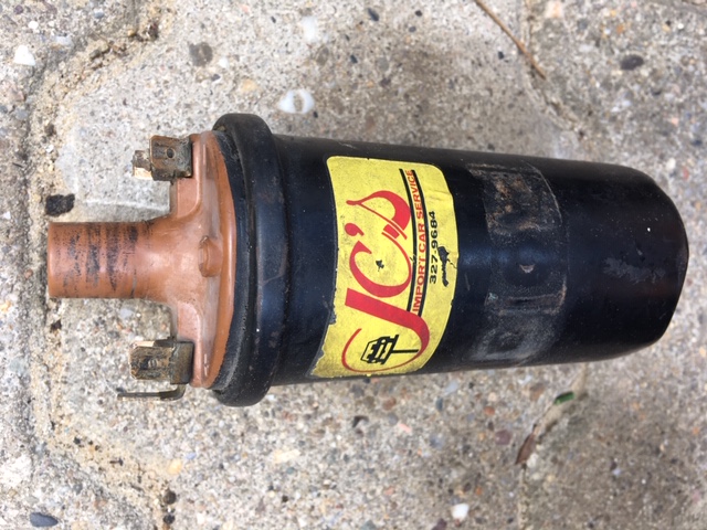

Der Vollständigkeithalber habe ich dann noch die Zündspule und auch die Zündkabel getauscht.
Die alte Zündspule war sogar noch von VW - ob das sogar die originale Erstausstattung war?!

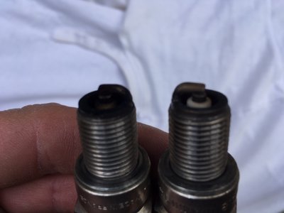

Das Kerzenbild ist allerdings nicht einheitlich. Die Kerzen vom Zylinder 1, 3 u. 4 sind leicht bräunlich, die Kerze vom Zylinder 2 ist verrußt.
Woran könnte das denn liegen?
