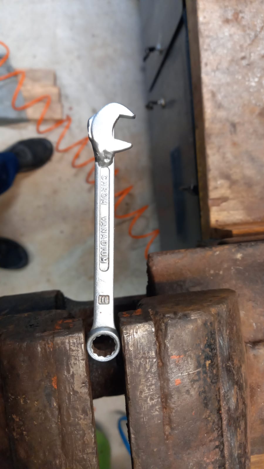

Welche Lagerschalen meinst du denn? Eigentlich gibt's in dem Lenkgetriebe nur zwei, nämlich oberhalb und unterhalb der Schnecke im Gehäuse. Genau die gab es bei Peters Bearing, die Kugeln sind Standard. Zum Tausch habe ich die Schalen mit einem geopferten und umgeschweissten Maulschlüssel heraus gehebelt. Wichtig ist das man im Gehäuse wo der Hebel dann aufliegt etwas unterlegt damit die Kraft des Werkzeugs nicht direkt auf den Boden des Alugehäuses wirkt. Immer schön wechselseitig ansetzen, an jeder Schale gibt es zwei Aussparungen wo man ansetzen kann.
Oder meinst du die Bronzelager der Welle? Da muss ich dich wahrscheinlich enttäuschen, denn die sind ins Alu mit eingegossen.
In einem australischen Forum habe ich mal einen Beitrag gesehen wie jemand diese Buchsen ausgedreht und neue eingepresst hat, aber das ist schon ziemlich aufwendig.

Die untere Lagerschale habe ich per demontierten Arm eines reudigen Abziehers rausgehebelt und zum Unterlegen Münzen verwendet, ging ganz easy.
