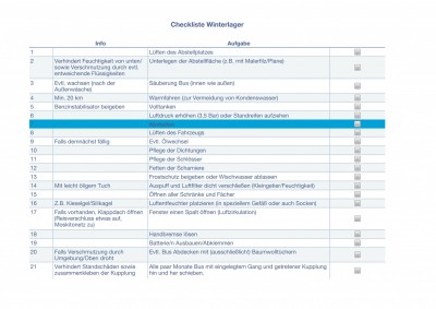

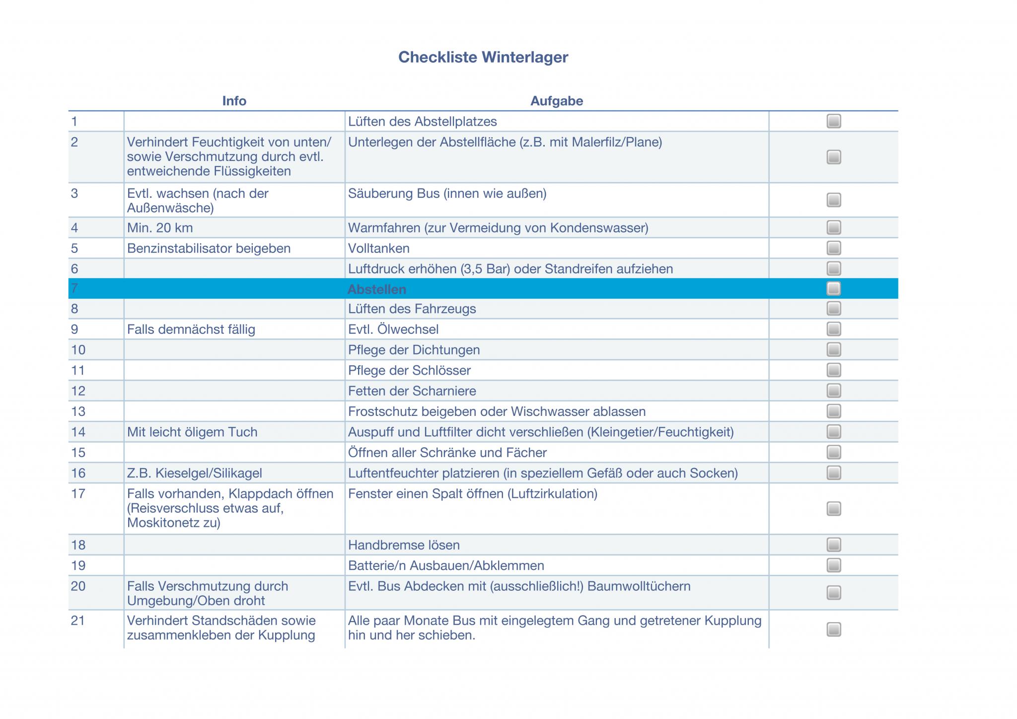

Für alle Spätzügler,
(hier bleibt der Schnee so langsam auf der Straße liegen :( )
habe ich die Tipps aus diesem Thread mal kurz in einer Checkliste zusammengefasst.
Kommt gut durch den Winter,
Grüße Michi
