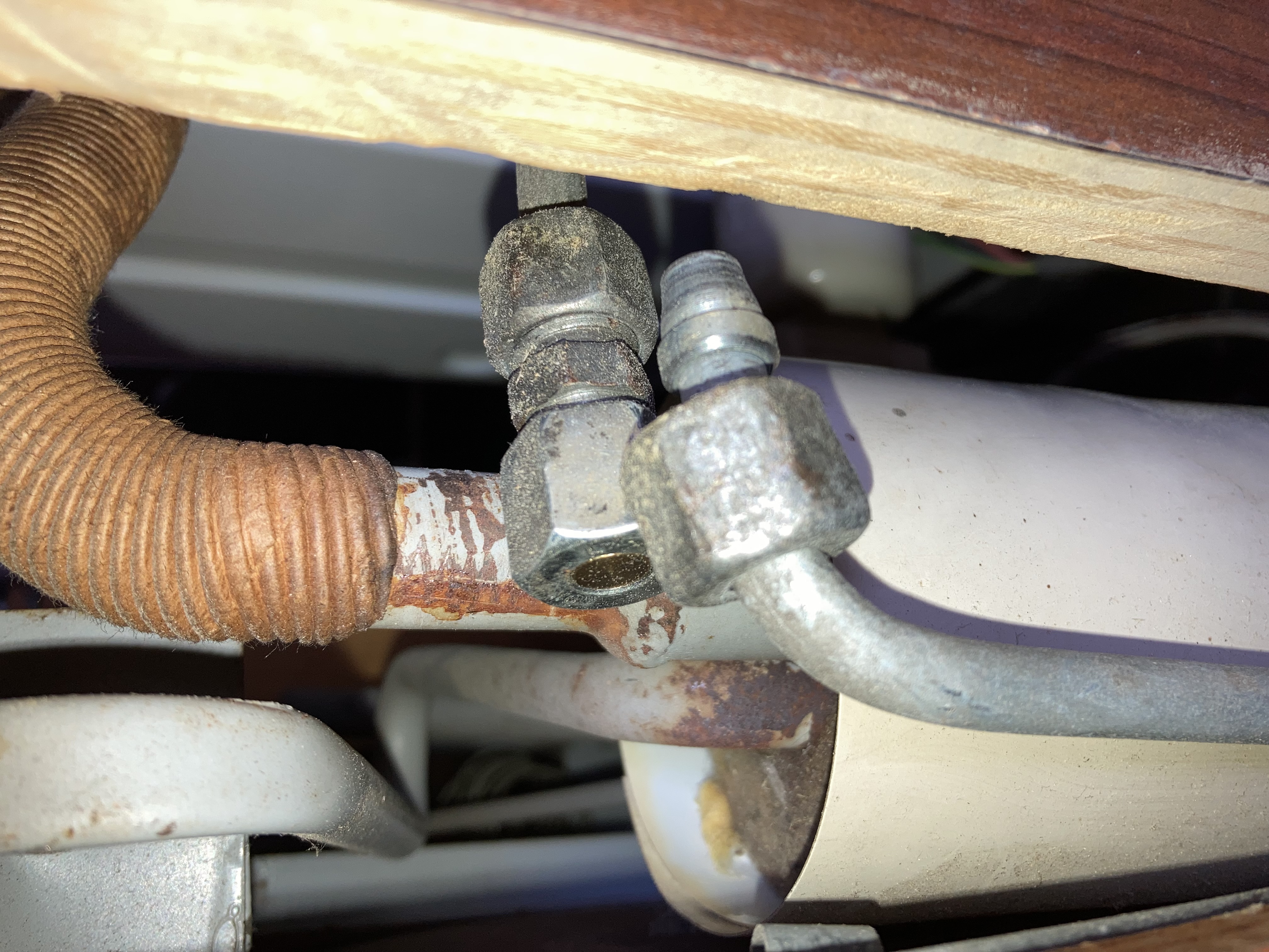

der Piezo funktioniert. Das Gas hat der Vorbesitzer abgeschlossen (Foto), ich denke weil der Kühlschrank nicht funktionierte (oder undicht ist :shock: ).
Ich wollte nun den Brenner reinigen, die Leitung wieder anschließen und das Ganze evtl. sicherheitshalber noch mal abdrücken lassen. Hatte zwar letztes Jahr erst die Gasprüfung, aber da war eben nur der Herd angeschlossen.
Habe jetzt noch ein Foto von der anderen Seite gemacht, da sind mehr Details zu erkennen, u. a. aber auch ein Spalt neben der Schweißung - ob das so i. O. ist :confused:
Kann man die Verschraubungen eigentlich einfach lösen und anschließend wieder zusammenschrauben, oder müssen da immer neue Klemmringe rein?

HubertG hat geschrieben: 31.01.2022 10:29...Foto von der anderen Seite gemacht, ... aber auch ein Spalt neben der Schweißung - ob das so i. O. ist
Ja, in der Höhe sollte ja schon die Flamme sein und ist da eher ein Windkäfig als eine Gasleitung.
Beim Electrolux sind da in der Höhe auch Öffnungen für Zünder/Fühler/Schauglas - nicht gasdicht.
vorsicht beim Auseinanderbauen, dass Dir nicht wie bei mir die 5mm kleine Blechdüse (da liegt neu mit Mikroloch für 50 mbar und alt mit groß gesägtem Loch) zersemmelt oder die Messingmutter rund dreht. :oops: Wird in dem langen Sechskant bei Dir auch irgendwie gelöst sein. Ausserdem ist da auch oft noch so etwas wie ein Gasfilter eingeschoben in der Leitung hin zur Düse - sieht aus wie ein kleiner Zigarettenfilter.
Viel Erfolg beim Forschen...

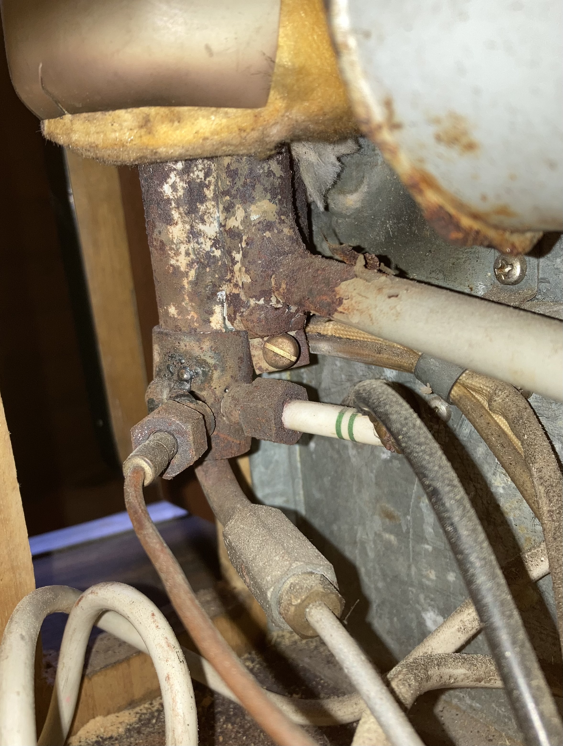

wir beschäftigen uns gerade mit der selben Problematik am gleichen Gerät. So wie das bei Dir auf dem Bild aussieht, sollte das wohl nicht sein.
Ich hoffe, Du kannst auf meinem Bild die Flamme in der Schau- und Luftöffnung erkennen. Ich mache mich auch gerade erst mit der Funktionsweise vertraut. Der Kühlschrank läuft nun seit etwa 6 Std. mit Gas und hat innen jetzt 4 Grad erreicht. Er steht draussen im Schuppen, wo es sicher nicht mehr als 10 Grad Aussentemperatur hat. Ich weiß aber bislang nicht, wie man ihn anders einstellen kann. Was ich herausgefunden habe, ist, dass es mit dem normal gesunden Ohr gut hörbar ist, wenn das Gas durch die Düse kommt, Ich hatte etwas Anlaufschwierigkeiten. Das Gas strömt nur sehr langsam ein und es braucht schon mal 10 Zündungen, bis die Flamme angeht. Der Zündfunke ist auch durch die Schauöffnung gut sichtbar.

kannsnichlassen hat geschrieben: 31.01.2022 20:48 So wie das bei Dir auf dem Bild aussieht, sollte das wohl nicht sein. Ich hoffe, Du kannst auf meinem Bild die Flamme in der Schau- und Luftöffnung erkennen.
. Das ist ja interessant, in dieses Loch wurde bei mir was reingebruzelt, ich dachte dass das der Piezo ist, bin mir aber nicht sicher - muss morgen nochmal nachsehen.
