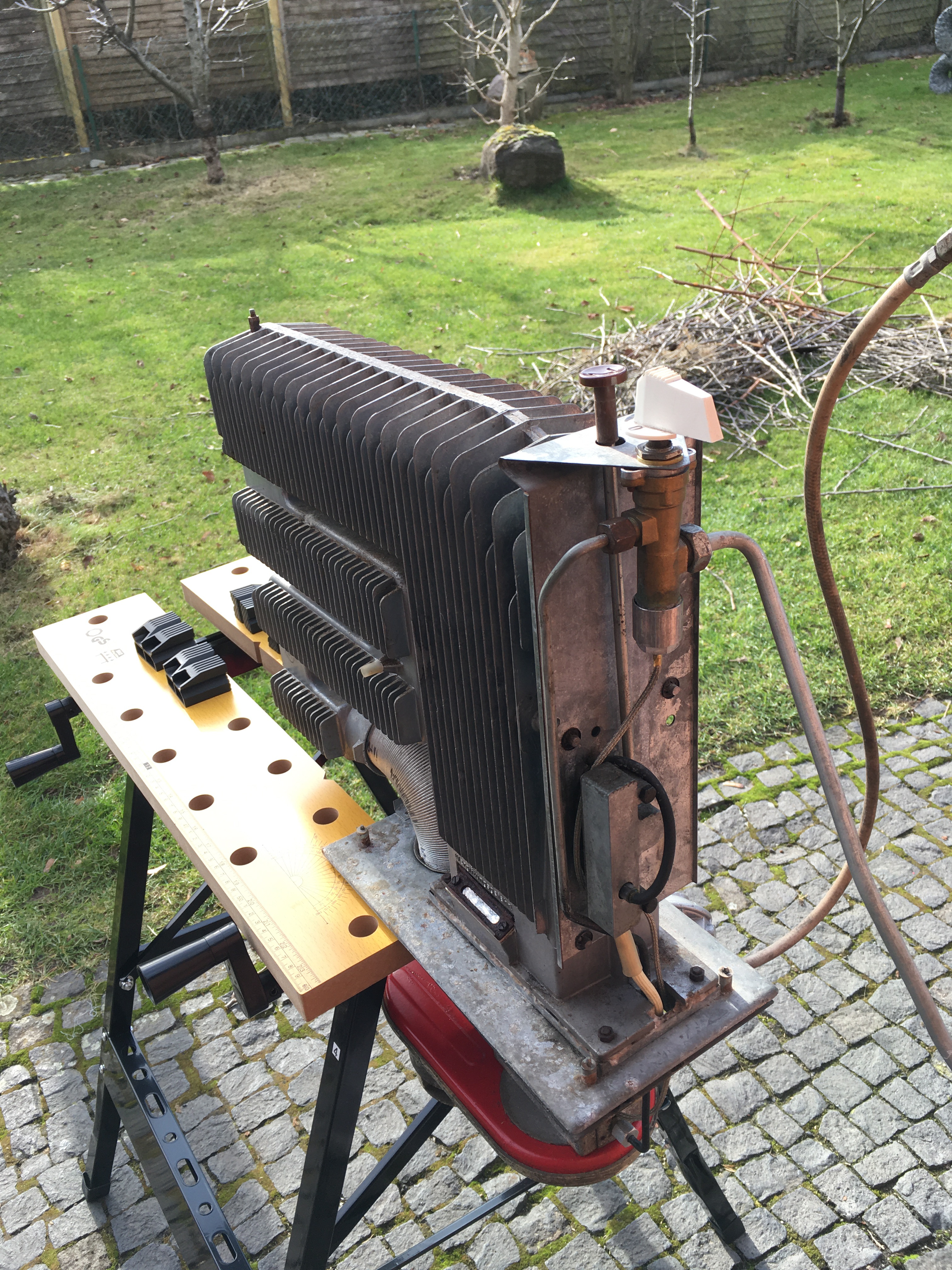

Grüßle Martin
Am Ende wird alles Gut.
schrauberger
Beiträge: 1856
Registriert: 25.03.2013 18:27
Re: Alternative zu Truma SB1800
Beitrag von schrauberger »
Hallo Christoph,
ich habe in Ermangelung eines anderen Materials ein Messingsieb mit relativ dicker Drahtstärke gewählt, welches nach dem Flechten nochmal gewalzt, und somit wieder feiner wurde.
Brennt jetzt sporadisch seit 2 Jahren problemlos.
Aufgrund des ca.400 Grad C höheren Schmelzpunktes von Edelstahl würde ich heute ev. Martins Lösung vorziehen.
Licht ins Dunkel wird wohl erst jahrelanger Gebrauch bringen.
Was das Asbestproblem angeht:
Wenn ich mir das Bild der Lady anschaue, würde ich vermuten, das Sie doch ein etwas jüngeres Baujahr ist.
Im weiteren Verlauf von Fragen und Antworten wird von Truma Mitarbeitern immer wieder darauf hingewiesen, daß keine Unterlagen für alte Heizungen mehr vorhanden sind.
Das Risiko meine Lunge mit Asbestfasern zu verseuchen ist mir jedenfalls zu groß, als das ich einer Kundendienstangestellten so ohne weiteres glauben schenken würde.

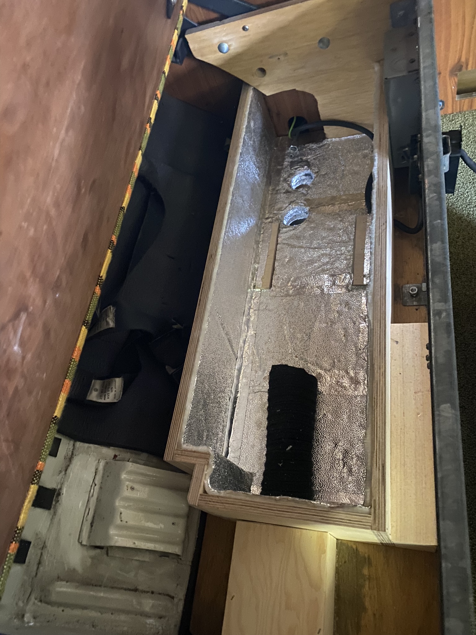

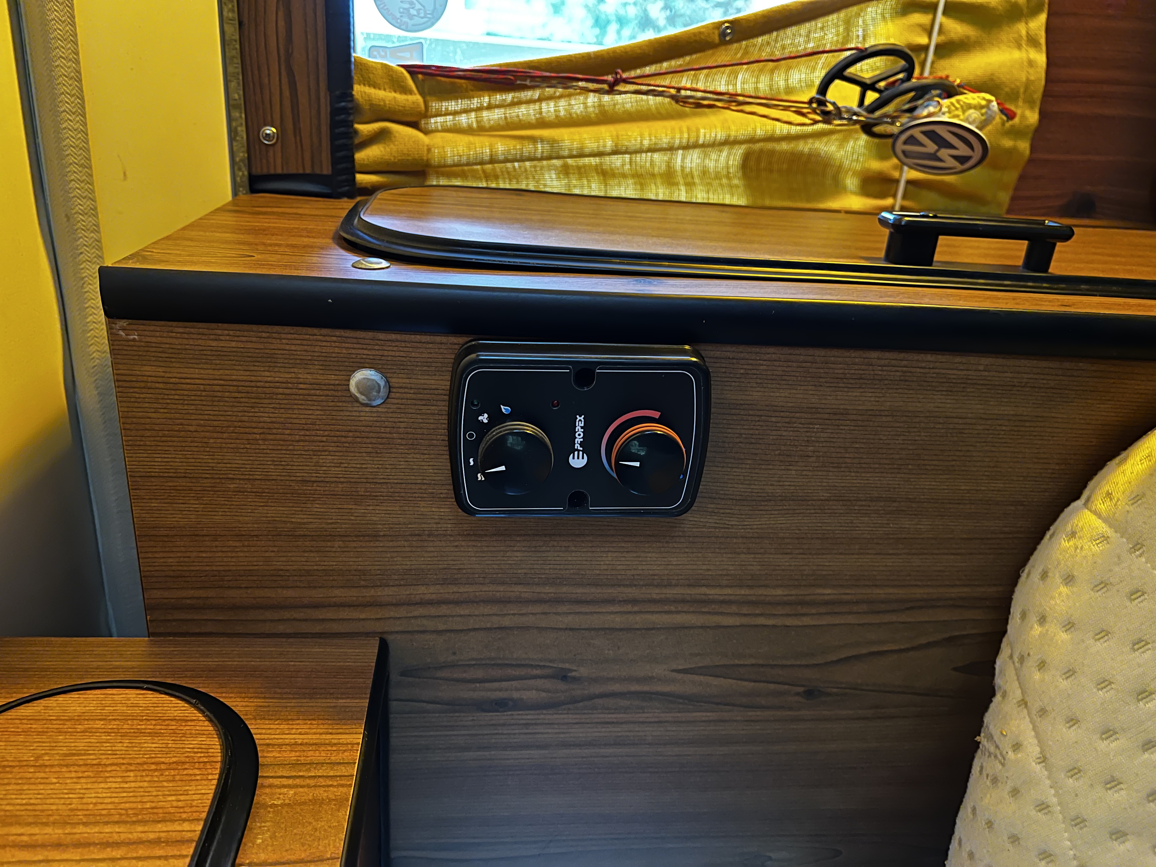

Hallo Rolf, ich habe mir jetzt die HS2000E gegönnt.😜
Am Wochenende habe ich die Montage im Bettkasten vorgenommen und den ersten Testlauf durchgeführt. 🤔
Jetzt habe wir für die Tour ,,Golderner Oktober‘‘ auch eine Heizung. 😀 Nach der Saison 2022 kann ich mehr sagen 🤔 ob es sich gelohnt hat.
