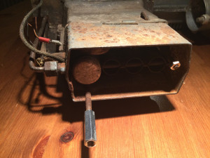

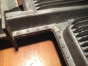

andret2b hat geschrieben: ↑07.02.2021 14:57 Der tüv schaut ja nur nach der dichtheit der Gasleitung und nich, ob der Wärmetauscher noch dicht ist...
Es gab auch in der Vernietung unterschiede. Wenn du die eng Vernietete hast bist du eigentlich auf der sicheren Seitte. Schicke uns mal ein Bild bitte.
Grüßle Martin

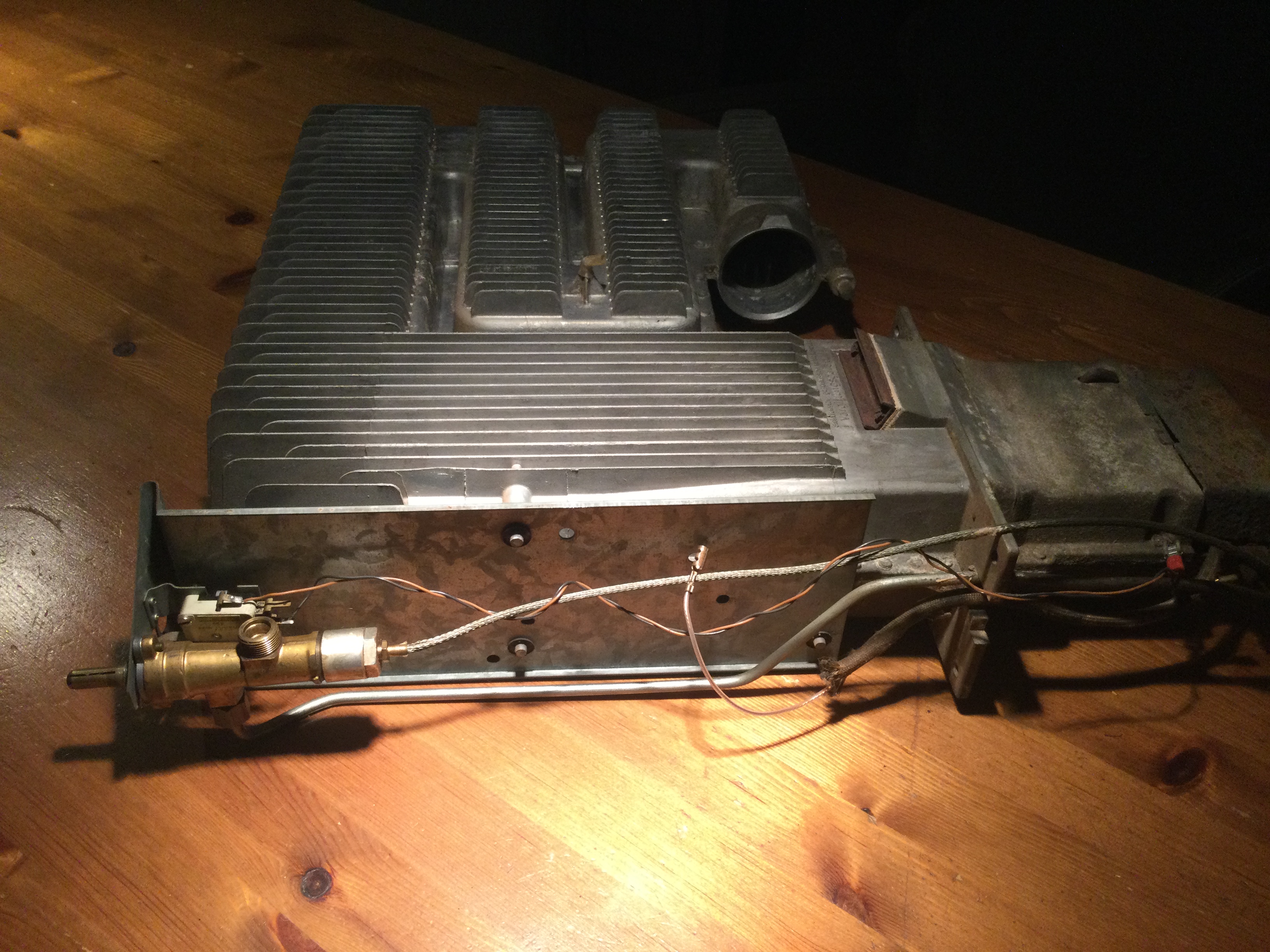

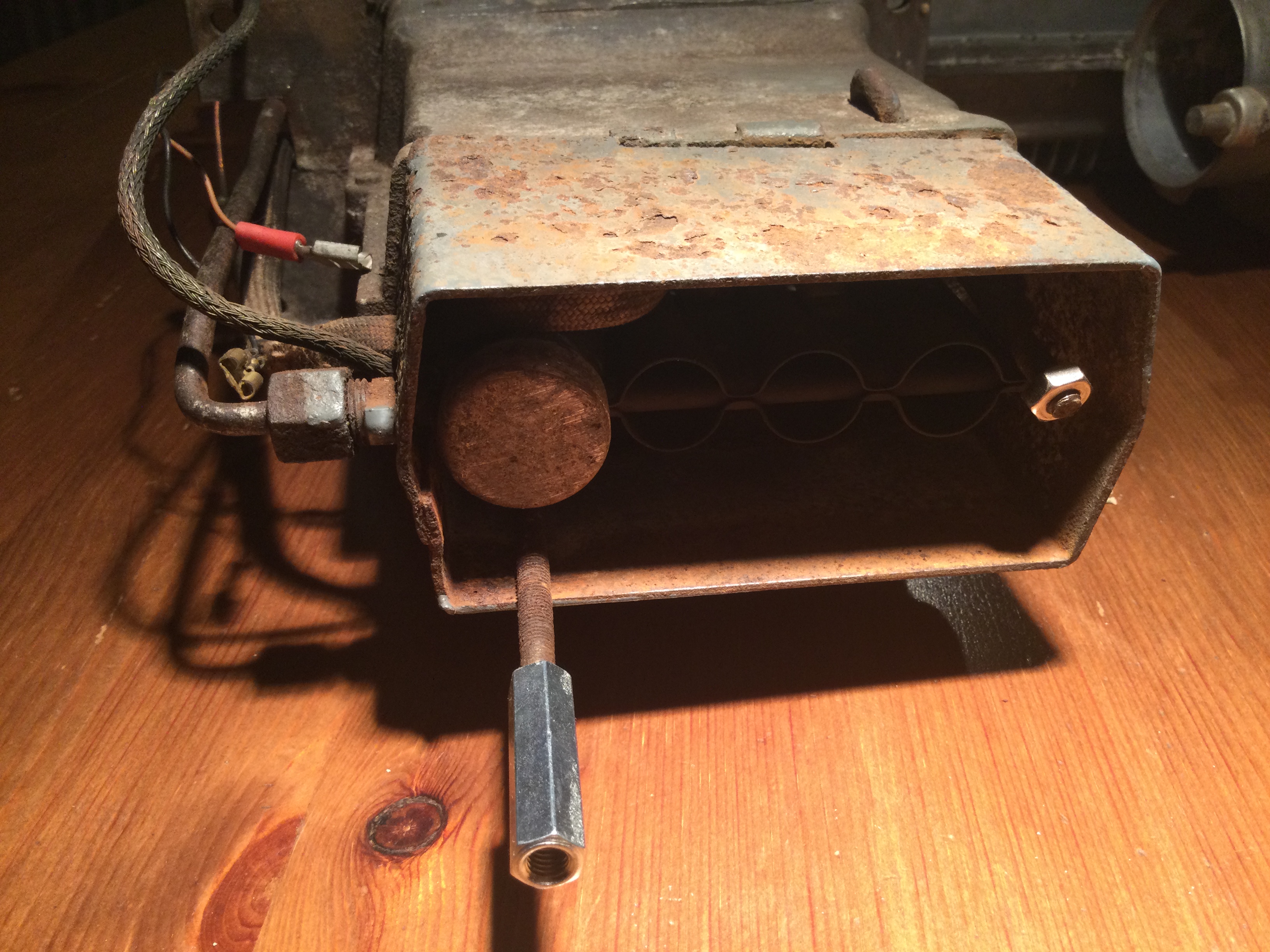

Ahoi,
Auf die Nummer mit dem co Melder hätte ich auch kommen können :wall:... Anbei drei Bilder. Scheint die engvernietete Variante zu sein. Bei dem einen Bild sieht man auch den größten Riss... ich bin ja beim schrauben nich völlig ungeschickt, aber vor dem Ding hab ich durchaus nen gesunden Respekt. Gibts da irgendeine „Anleitung“, wie man den Brenner reinigt und den thermofühler austauscht? Wenn ich mir die Verschraubungen angucke...
