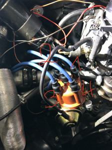

Ich habe dann nochmal ein paar Bilder gemacht.
So stecken die Zündkabel

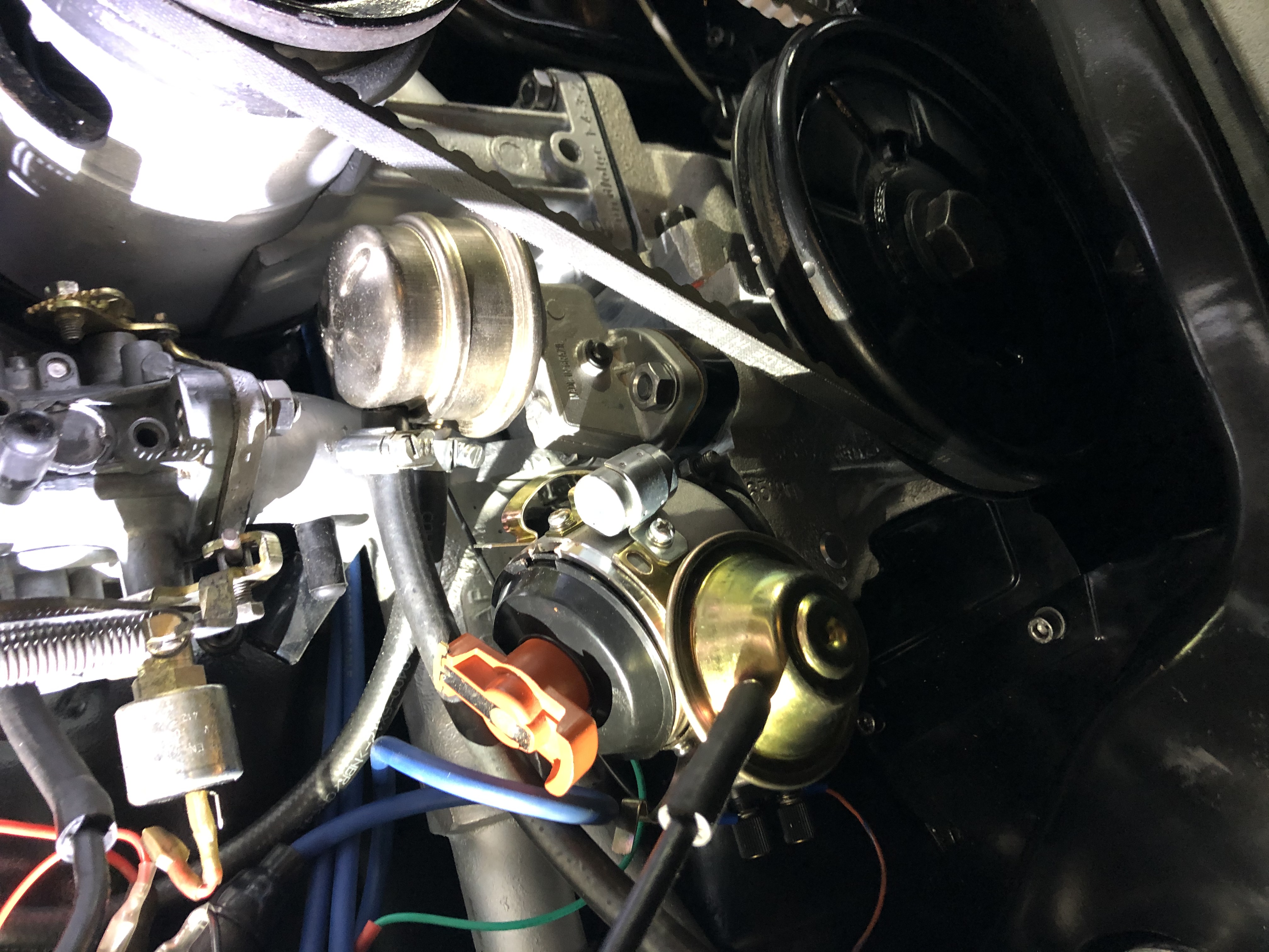

So sitzt der Verteilerfinger wenn ich den Motor so drehe, dass er bei Zylinder 1 auf 7,5° vor OT steht
Habe ich doch was falsch gemacht??

Auf den Bildern sieht alles richtig aus. Sicher, dass die Verteilerwelle nicht um 180° verdreht ist? Mal Anhand der Ventilüberschneidung checken.

romy_rome hat geschrieben: 17.05.2021 22:43 Ich habe dann nochmal ein paar Bilder gemacht.
Matthias S. hat geschrieben: 17.05.2021 23:15 Auf den Bildern sieht alles richtig aus.
Sehe ich auch so, so denn auch wirklich der ZZP-OT für den ersten Zylinder richtig eingestellt wurde.

Das Bild vom Verteilerfinger habe ich gemacht, als die Ventile an Zylinder 3 überschneiden. Also müsste Zylinder 1 am OT sein oder?
